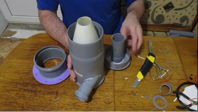

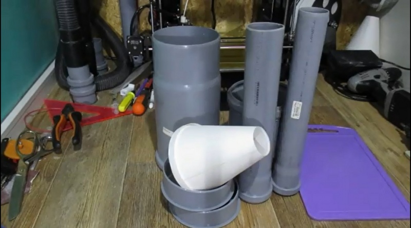

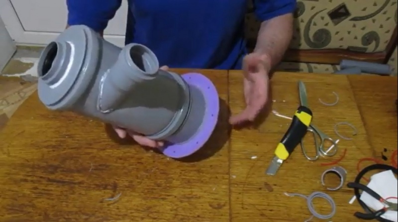

    Вы меня не так поняли. На основе трубы на 110 изготавливается сам циклонный предфильтр, который затем монтируется на практически любую тару (в качеству бункера для мусора), начиная от пластикового ведра из-под отделочного материала, и заканчивая хоть бочкой на 200 литров (тут уже каждому по его потребностям).
    Пока экспериментировал, сделал знакомым такое и для "Кёрхера". Они у себя в цехе из циклонного предфильтра уже литров 200 мусора (собранного с бетонного пола) выкинули и при этом не сменили не то, что фильтра перед мотор-компрессором, а еще даже и бумажного мешка (ну по крайней мере они мне так говорят, а смысла им врать мне ровным счетом никакого).

    Мне что, третий раз упомянуть, что не добавлялось полотна, а изготовлен и смонтирован циклонный фильтр? Загуглите уже, чтоль, да и полон ютуб и самодельных циклонов и "алиэкспрессовых".

  • В ответ на: Пока экспериментировал, сделал знакомым такое и для "Кёрхера". Они у себя в цехе из циклонного предфильтра уже литров 200 мусора (собранного с бетонного пола) выкинули и при этом не сменили не то, что фильтра перед мотор-компрессором, а еще даже и бумажного мешка (ну по крайней мере они мне так говорят, а смысла им врать мне ровным счетом никакого).
    Автор видео говорит о 4 % мелкой пыли из циклонного предфильтра в пылесос теперь умножим на 200 литров мусора собранного с бетонного пола чёт нуля не получается ))

  • В ответ на: Автор видео говорит о ... чёт нуля не получается ))
    Послухайте, когда сам собеседник только с третьего упоминания въезжает в вообще собственно предмет рассмотрения, то при его последующей попытке придраться к словам самодельщика в любительском (т.е. даже без телесуфлёра) ролике у меня чёт никак не получается не поржать... :biggrin:
    Поясняю:
    1) Разработками циклонных фильтров в стране занималось несколько профильных НИИ, на эту тему защищщены диссертации и сделаны изобретения;
    Показать скрытый текст
    2) Разные (по составу, по источнику) виды физического загрязнения воздуха ведут себя в одном и том же циклоне весьма по-разному, поэтому для максимизации степени очистки фильтр подбирают под задачу, а помимо пропорций и размера фильтра существуют и другие факторы, влияющие на степень очистки;
    3) Следствие из п.2) : универсальность решения влечет компромисс по качеству очистки;
    4) Когда те мои "клиенты" выкинули ещё только порядка 100-120 литров (их!) мусора, я сам посмотрел, мешок в пылесосе был полон примерно на 25-30%, поэтому когда теперь мне говорят, что выкинули уже 200 литров (их!) мусора, но так ещё и не поменяли мешок, я не вижу оснований сомневаться в их "показаниях";
    5) Другой мой (другой еще и по исполнению, т.е. пропорциям) циклон на тесте собрал порядка 10 литров древесной стружки и пыли (примерно 50/50 из-под рубанка и от лепесткового шлифовального круга) и при этом между циклоном и пылесосом стояла еще ступень очистки через воду (куда было залито порядка 1-1,5 литров воды), так вот впоследствии на контрольной белой столовой салфетке желтизны древесной пыли (не говоря уже о стружке) впоследствии визуально обнаружено небыло (салфетка перед началом работ была наложена на поролоновый фильтр перед крыльчаткой. Конечно, фиолетовая салфетка подошла бы лучше, но увы, таковой на том объекте не оказалось).
    Скрыть текст
    6) Вы нашли на ютубе один из самых (из числа представленных там) технологичных в быту способов исполнения циклона, но и его можно заметно упростить, т.е. не портить полипропиленовую разделочную доску и избавиться от необходимости сварки кольца из неё с половинкой муфты на 110.
    Тупо используется муфта целиком, а стыковка с ёмкостью для мусора осуществляется через сантехническую же заглушку на 110 (с прорезанным в ней отверстием). Так и телодвижений меньше и видов инструмента, да и заглушка стоит на порядок дешевле разделочной доски.

  • Так автор видео вначале и говорит о двух заглушках правда использует одну может из-за сопротивления и удобства чистки использовал разделочную доску . Я вообще мешком не пользуюсь дома водяной и на улице водяной только другой фирмы поэтому для модели на улице меняется вода и моются полоски полотна и фильтр в бачке после уборки . За циклон спасибо думаю все сделают кто захочет убирать с бетонного пола мусор и пыль .

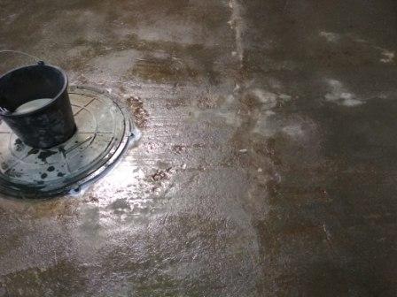

  • Вот так будет выглядеть.

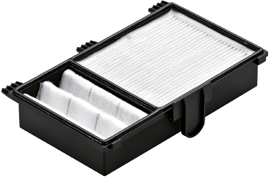

  • В ответ на: для модели на улице меняется вода и моются полоски полотна и фильтр в бачке после уборки
    Сам юзаю в т.ч. и "Кёрхер 5500 Акваселект".
    Подскажите, какая у вас модель и как вы в ней монтируете фильтрующее полотно?
    P.S.: Две заглушки там у него применяются только для центровки при изготовлении, так я и подумал зачем отпиливать муфту, когда уже и так просверленная заглушка это сам по себе готовый присоединительный фланец.
  • Дома Кёрхер 5500 Акваселект на улице AKIRA VC-S4199W . В ссылке есть для Кёрхер 5500 Акваселект ну там только для HEPA где есть полотно у AKIRA VC-S4199W стоит дешёвый фильтр в бачке но с автоотключением при превышении уровня воды в резервуаре т к корпус крепится застёжками впереди и сзади пылесоса к бачку с водой то между корпусом и дешёвым фильтром ложится полоска полотна или две чтобы застёжки срабатывали . Воздух с мелкой пылью проходит через дешёвый фильтр и полотно .
