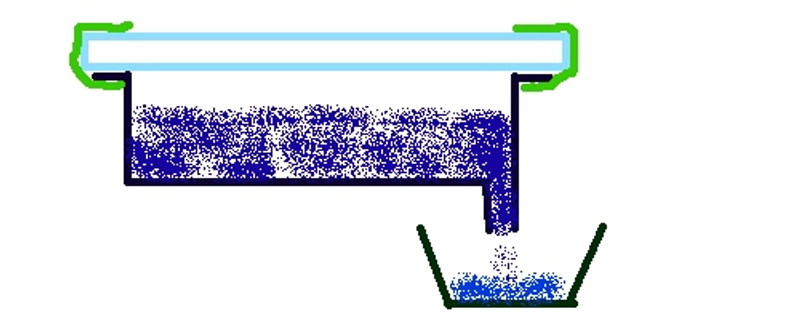

  • Просвети, плз, по вот такому нюансу: есть такой способ обработки синтетических тканей, как каландрирование, когда пропускают ткань через нагретый валок-каландр и поверхность ткани подплавляется, придавая ей водоупорность.
    Так вот то "нормативное" паропропускание ППС меряют после изготовления плиты (ну например в виде 100мм пластины) в форме без какой-либо последущей обработки или после того, как некий "большой куб" пенопласта порежут на пластины (те же самые 100мм пластины) горячей струной (т.е. подплавят-спекут поверхность)?
  • Ничо светить не буду. Практические наблюдения. Дуньте ротом в ППС.

  • В ответ на: Практические наблюдения. Дуньте ротом в ППС.
    Кабы хотя бы сток воды померить в минуту, при просачивании газов через квадратный метр пенопласта, то ещё куда бы ни шло, а ротом дунькать так разброс параметров свёдет всю науку в лучшем случае к гаданию, в худшем к извращенной форме дыхательной гимнастики по Фролову.:улыб:
  • С просачиванием воды (по крайней мере у 25 плотности) все в порядке. Мансарда пока была без пароизоляции, сочилось везде.

  • у меня есть место на производстве, где 100 процентная влажность и теплоизолятор из пенопласта, закрытого снаружи толстенным слоем цементного крепкого раствора. Вес пенопласта - из 25 марки увеличился примерно до 300. Так-что не только просачивается но и накапливается.
  • От плотности 25кг/м3 до 300кг/м3 ? У меня мансарда бы рухнула.

  • В ответ на: От плотности 25кг/м3 до 300кг/м3 ? У меня мансарда бы рухнула.
    Так сверху давно всё отвалилось. Тяжесть неимоверная, какбудто не пенопласт, а какая-то рыхлая и тяжеленная хрень. Зменили верх на напыляемый ППУ, на стенки не везде хватило сырья, да и надоела возня, перепланировка намечена.
  • А чего у меня не рухнула? И даже не пыталось. Листы просто запенены в распор между стропил.

  • В ответ на: А чего у меня не рухнула? И даже не пыталось. Листы просто запенены в распор между стропил.
    Это не противопоставление. Вы про проницаемость, я - про накопление.
  • Почему у меня не накпаливало? Все стекало естественным образом.
    П.3
  • ИМХО, просто успевало стекать. В жилом помещении.

  • В ответ на: Почему у меня не накпаливало? Все стекало естественным образом.
    потому и не накапливало, потому что стекало. и я не о воде в жидкости, а в виде пара...Говорил же, это не противопоставление.
    А ещё потому, что читаете невнимательно.
    перечитайте ещё раз описание условий: внутри 100 проц влажность, снаружи-паровой барьер.
    Условия не жилого помещения. пример приведен как предельно возможная ситуация, крайний случай.
  • Извините, ерунда какая-то. В виде пара там ничего существенного не может накопиться.
    Да и ситуация какая-то абсурдная. Я могу только представить накопление между шариков ппс, когда он лежит под гнетом в ванне с водой.
