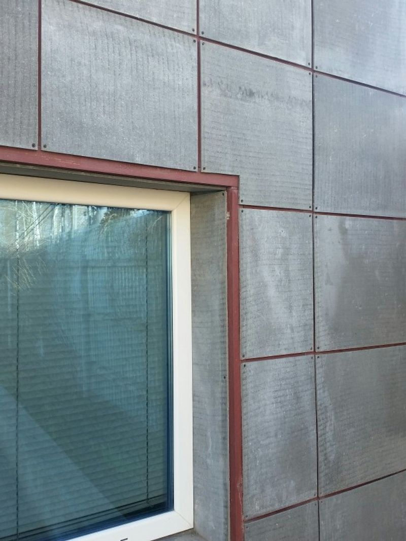

  • А вместо пластика что-то типа плоского шифера "черепицей" или "панелями"? Покрасишь как угодно, можешь даже отверстиями и подкладками под них "порвать" плоскость по-вкусу (по художественному замыслу), типа как на сайте "РадиДома" показано в примерах применения фиброцементных фасадных панелей EQUITONE (ЭКВИТОН)
  • а если листы плоского шифера? , а все щели прикрыть контрастными рейками, и немного диагональных реек, для разбавления прямоуголльных форм. Имитация фахтверка, правда "на любителя".
    Или вместо асбоцемента ещё лучше OSB, окрасить слегка (не плотной укрывистости), просматриваемая фактура стружечная хорошо дополнит идеологию фахтверка.
  • Шифер есть шифер- асбест. Не хочу. Да и тяжелый он. Подсистему нужно прочную оч.
    П.3
  • Не, подстстема из брусков 50х50 достаточно, а вот асбест, это да, риск, особенно если его пилить... да и вид (какбы не обидеть коко-нибудь) - бедняцкий.

  • В ответ на: а вот асбест, это да, риск, особенно если его пилить...
    Да какой нафиг риск, не на добыче же асбеста работать. Ни разу не видел, чтоб шифер, которому десятки лет, в труху рассыпался, высвобождая асбестовые волокна. Стекловолокно тоже "риск", однако стеклопластиков при этом не шугаются.

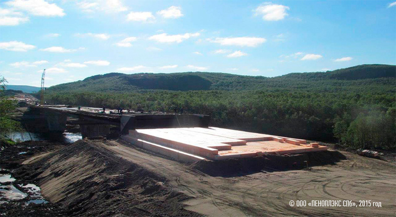

  • Это я полазил на сайте пеноплекса - посмотрел как бабло государственное в землю закапывают....
  • В ответ на: фиброцементных фасадных панелей
    спасибо за наводку. что-то даже и не сталкивался с ними...
  • Да строго-то говоря ничего нового, пластины и пластины. Хоть фанерными пластинами отделывай с покраской, хоть керамогранитом, пара пыльных бурь местного значения и с 5 метров особо не отличишь чем отделано, никакого "беднячества", перед пылью все равны. Разве что вот природный мрамор пыль, слыхал, отталкивает.

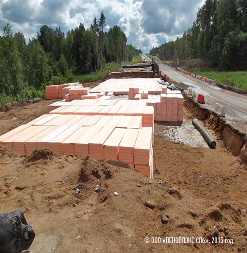

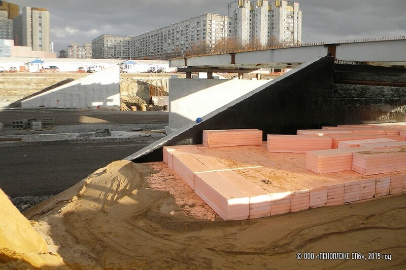

    Впрочем, пенопласт в утепление дороги тоже минимум как пара десятков лет уже не новость.

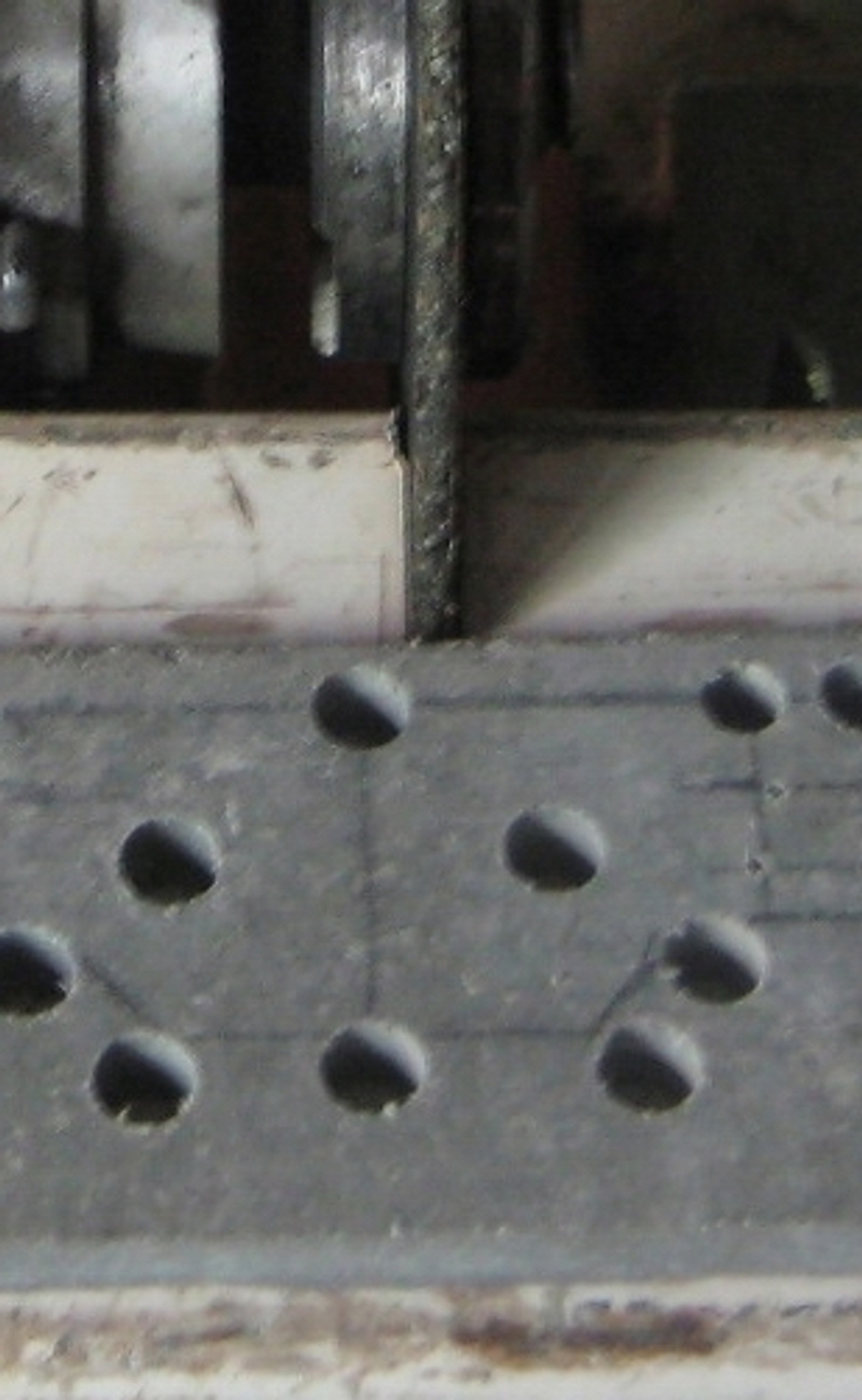

  • В ответ на: Да какой нафиг риск, не на добыче же асбеста работать.
    попилите его болгаркой
  • И сверлил и пилил и ещё пилить-сверлить буду. Диск по камню и "Вперёд!"
    Респиратор и все дела, ну и вылет пыли пускать по ветру. Текстолит толстый точно также пилю, диском по камню.
    Это же не в запылённом цехе или шахте квартал проработать.

  • В ответ на: И сверлил и пилил и ещё пилить-сверлить буду. Диск по камню и "Вперёд!"
    Извини, ты когда- нибудь делал это? Я делаю постоянно. Работаю с железками.
    П.3
  • Хм... От тебя такого вопроса не ожидал, чессгвря, ты же какое-то время назад даже вопросы мне задавал по фото одной части одного моего произведения. Да, работаю с железками. Точно также, как и ты, когда есть и тупое железо, а есть и умная часть "железяки".
    В чем вопрос-то? В том, что меня не пугает немножечко образующейся пыли, в отношении которой я принял меры чтоб её не вдыхать???
    Вон тебе, пожалуйста, асбоцементная пластина. Вырезана из листа, засверлена и сейчас пойдет дальнейшая обработка УШМ в станке.
  • В том, что респираторы не спасают от "немного пыли". Её много. С этого начнем. А от асбеста оч. много.
    П.3
  • Пилить можно не только болгаркой, но и лобзиком, думаю. Меньше пыли должно быть, если такая боязнь её. Я вообще ножовкой распиливал (правда, один лист надо было всего лишь).
    На свежем воздухе-то - "респиратор не спасает" - це-ж не в шахте и не в цеху, правда что.
