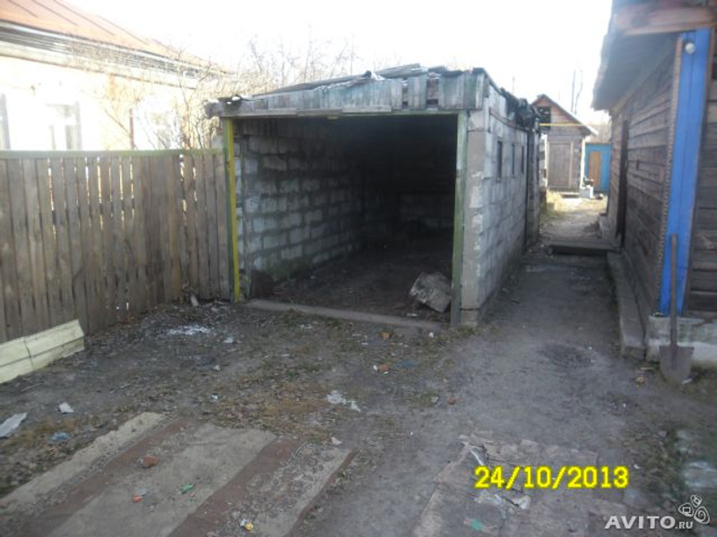

  • Ну у меня старый дом 1955 года шпальная часть (жилая) и 85 года брусовая часть (не жилая). Про шпалы есть опасения но надеюсь все выветрилось и мы этим не дышим. За газ выходит 1500-2500 в месяц. Я вот и думаю стоит ли заморачиваться с утеплением стен или просто внутри вагонка/гипсокартон снаружи сайдинг на брусках. Сколько мне это утепление средств будет экономить 10-20%, я думаю это не существенно?
    • фото брусовой части

  • Насколько я помню из статьи про креозот он не выветривается за 50 лет, но тут нужно прочитать про него подробнее. И если не выветрился, то вам не стОит закрывать испарения креозота ЭППСом внутри дома. Тогда уж точно изнутри зашить пароизолятором, а снаружи вентилируемым утеплителем.
    Судя по фото... точнее по цвету близкому к черному - брус у вас далеко не в порядке. Черное - это черная плесень. Думаю вам стоит еще и про неё погуглить и про то к чему ведет наличие её на стенах. Её споры тоже "не очень хорошо" внутри дома копить.
    Что то для 80 м2 многовато за газ выходит. Хотя если "дышание" стен к моим расчетам навскодку добавить, то примерно так и выйдет. 10 см ЭППСа или в вашем случае лучше ППУ плотностью ниже 30кг/м3 с пароизоляцией изнутри дома можно циферку эту до 1000 легко довести а может и меньше. Ну а там считайте сами насколько это оправданно. И вам правильно указали, что утеплить нужно будет и фундамент по наружке и пол, тогда тепло потери пола и даже потолка (за счет уменьшения притока воздуха снизу) можно уменьшить раза в 2 и ничего не промерзнет под полом. Правда потом будет следующая проблема - станет душно и влажно... А это уже вопрос вентиляции.
  • Креазот, мне кажется вообще не выветривается. Вроде б/у шпала и не воняет, а пильнёш её, явный резкий запах. Однажды я сдуру кусок шпалы бросил в камин, благо было лето и можно было открыть все окна двери, сделай я это сейчас, пришлось бы резко валить в город ночевать.
    На уличной (внешней) стороне, темнеет до черноты любая неокрашенная деревяшка со временем, а если на прямом солнце, то буквально за пару тройку лет. А может стенка отработкой помазана?
  • Деревяшки чернеют не от солнца, а от воды дождевой намокают и покрываются черной плесенью и иногда зеленой. Обычно серость на брусе (смотрю вокруг своего дома на пару тройку домов) появляется уже первой весной после складывания коробки. Ко второму сезону уже почти весь дом, куда попадает дождь, черный. И еще через несколько лет чернеют и накрытые сверху от дождя места, видимо туманы и перепады температур с выпадением росы на поверхности дерева делают свое дело.
    Именно поэтому и написал, что укрытый брус с ЭППСом 10 см не будет мокнуть ни зимой ни летом ни в межсезонье и прослужит в разы дольше. Ибо будет сухой и теплый всегда при любых раскладах. Вполне возможно что его даже антисептиками не придется мазать.
    И это еще... Если дом уже в таком виде, то думать о том начнет он плесневеть или нет под ЭППСом уже нет смысла... он уже весь насквозь скорее всего в плесени (черный).
  • Дому 60 лет, соответственно шпалам лет 80, внутри запаха никакого нет и не было, стены оштукатурены глиной которую хочу убирать. Шпалы в хорошем состоянии, хотя много сырости вокруг (низина, болото), видимо обработка креозотом делает свое дело. Отец купил этот дом и умер от рака легких через 5 лет, но он курил с 7 лет по 2 пачки в день без фильтра, я думаю от этого. Я 20 лет в нем живу. Вот и думаю; может не стоит их снаруши утеплять пусть на улицу выделения идут?
    По брусу он просто от солнца потемнел за 30 лет и его к тому же ни чем не обрабатывали. 2500 это в январе и с нынешними ценами за газ (раньше 1500 было), при старой двери и большого количества окон это не удивительно. Фундамент обязательно утеплю ЭППсом, а там на полы посмотрю, может просто выровняю фанерой да и все.
