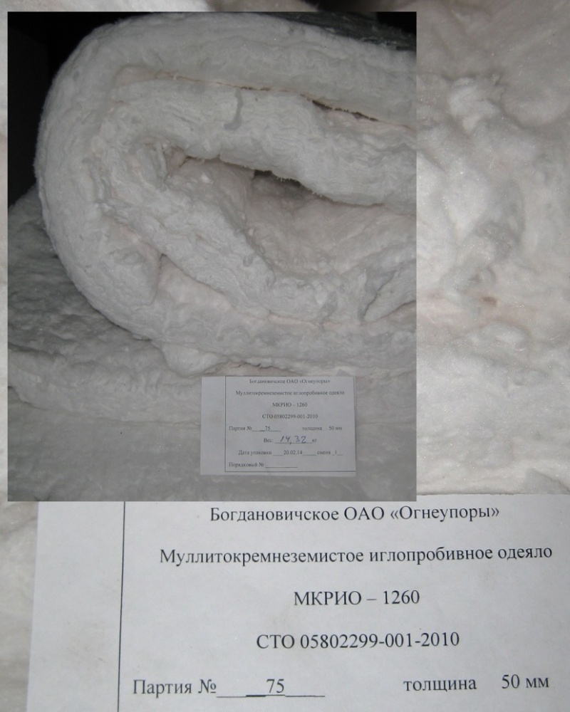

    Я решил разделку заизолировать керамическим волокном, купил мат из него.
    Что хочу сказать- взял картон базальтовый, горелкой за пару секунд дыра.
    Этот мат вообще при длительном факеле горелки ничего не происходит. Толщина мата 2 см. С обратной стороны руку держу....
    позже этим материалом и трубу в ППУ обмотаю и стропила у мастер флеша.

  • чего за мат? где, по чем?
  • Базальтовый картон покупал, так и не использовал нигде. За мастер флэш 1000руб.

  • В ответ на: чего за мат? где, по чем?
    у нас в новосибе под маркой Sever продается , в чеке написано Carablanket .
    На станционной, цена что то 310 за метр погонный. Ширина мата 60 см.

    ППУ я купил который идет штатный к трубам УМК. Он маленький по размеру.
    Напомню, что труба моно. Купил листы фламме и супер изол- сделал дополнительный короб, в который врезал стандартный ППУ.
    Трубу на чердаке обмотал керамическим волокном. Дастишь фантастишь.
    Новые материалы суперизол и керабланкет вполне хороши.

  • В ответ на: Муллитокремземистая вата,
    Штука зачетная, несомненно, но даже в 2014-м такой рулончик обходился примерно так (пытаюсь вспомнить) если не в пятёрочку, то уж в трёшечку точно.
