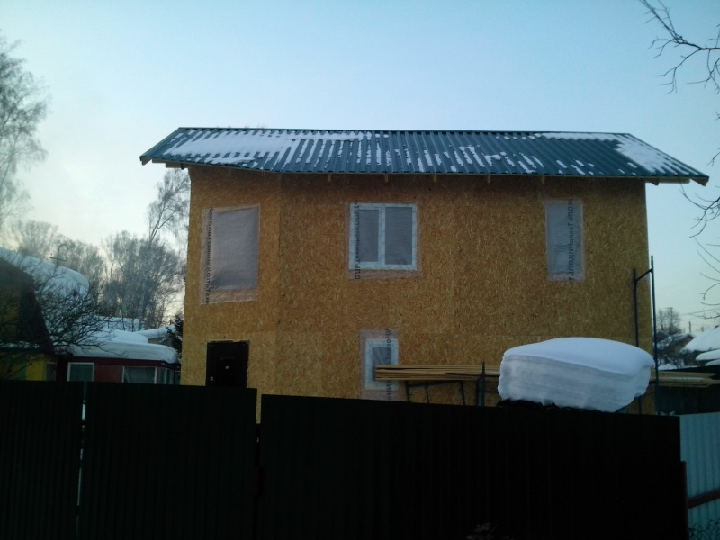

  • не понял откуда влага будет на чердаке, если я воздух выбрасываю наружу?
    уважаю навигацию и музыку в автомобиле
  • Он вас не правильно понял. Подумал, что речь опять про вывести вытяжку под крышу.
    Если вы так сделаете и дунет ветер со стороны этой стены, то он создаст противоход в вытяжке. Причем не нужно не дооценивать силу ветра упершегося в стену - она реально существенна и способна любой вентилятор в канале перетолкать в обратную сторону уже при 5 м/с ветра. При этом не важно сетка там будет или дефлектор. Есть упор в стену - будет разница давлений - будет не правильно работать вентиляция. И тогда может воздух из туалета зтолкать на кухню порывом ветра...
    Выводить нужно в ту точку, где нет разницы откуда ветер дует. Обычно это выше конька, но подумайте, может у вас есть и другая точка.
  • нету , придется выше конька выводить
  • В ответ на: дунет ветер со стороны этой стены, то он создаст противоход в вытяжке.
    А вывод на оба фронтона и обратные клапаны его разве не спасут? Чую, ну очень он не хочет кровлю прорезать.
  • А если просто по фронтону трубу поднять выше кровли? Не очень красиво правда.
  • Ну поидее должно прокатить, если сделать "Т" на чердаке. То есть восходящий канал входит в горизонтальный, который на обе стороны дома на стены выходит через сеточки. Тогда любой ветер будет просто по этой трубе проходить и затягивать вытяжной воздух с собой не создавая давления в вертикальном стояке. А если еще два обратных клапана поставить на горизонтали (непосредственно в месте примыкания вытяжки к горизонтали), то встречный ветер будет отсекаться клапаном, а вытяжка уходить в противоположную сторону дома! Дует справа - правый выход закрывает клапан - вытяжка идет в лево, и наоборот при другом ветре.
    Да, вариант не плохой, если прям в лом тянуть на козырек.
    Предвижу только возможный гемор с конденсатом-куржаком по зиме... когда воздух туда-сюда теплый-холодный по горизонтальному каналу гонять будет. Может и перехватить где нибудь. На выходе сеточка тоже может (точнее скорее всего) перемерзнуть зимой. Надо поидее или два дефлектора или просто трубу вверх с колпаком делать. Но тогда мухи всякие в канал залетать будут... короче надо обдумывать этот вариант.
  • думаю все таки из стены чердака выведу трубу и по фронтону по верхней балке подниму выше конька и дефлектор жахну , будет хвостик и дома .... или труба пароходная ...
  • В ответ на: А если просто по фронтону трубу поднять выше кровли? Не очень красиво правда.
    Теоретически красиво будет когда симметрично, а потому что мешает поднимать трубу в пространстве чердака и выводить наружу уже под коньком? В общем-то можно едва не прямой трубой это сделать, просто с уклоном (ну будет во фронтоне проход эллипсный, так декоративно отделать вылезшие полметра всё ж легче и красивше, чем маскировать длинный асимметричный "шноркель").
    Эжекционную насадку вообще под голову коня застилизовать. В общем-то конёк потому и конёк, что он с головой коня быть должен.

  • Нафига коню флюгер????? Флюгер ставят на шпили, ну на дымоходы накрайняк. А конёк должен быть коньком . Сие сёжтаке традиция! :yes.gif:
    Я вон что подразумевал, когда писал (см. картинко)
  • примерно так и планирую ...
    но это с кормы дома ...
    а спереди - флюгер !
    Исправлено пользователем captan (08.04.15 17:21)
  • Ну что ж, логично конечно, у коньков выхлоп он завсегда в..ээ..с кормы! :yes.gif:
    А снимок утренний или вечерний? Ну в смысле что получилось с ветрами, зимой как снег лежал, как скапливался?
  • да и не помню ...
    снега не много скапливалось , видимо с направлением попал ...
    рядом старый домик стоит , на нам в разы больше снега была , он поперек стоит ...
