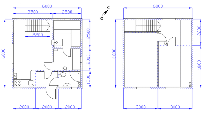

  • Решил строиться на участке.
    Финанс ограничен, а хочется много и сразу.
    Решил под одну крышу поставить домик + русскую баню, 6*6, два этажа.
    Делаю для проживания в домике и пользования баней 2-х человек (4-х человек набегами). И зимой и летом не исключены перерывы проживания в 1-3 недели или «набеговое» использование зимой.
    Нарисовал схему с планом того, что хочу получить на такой площади.
    Отопление и основное горячее водоснабжение от двухконтурного газового котелка-автомата на 20кВт (рядом с плитой). Дополнительный бак для горячей воды в моечной от теплообменника банной печи. На стене моечная-санузел обливное ведро.
    Сливы парной и моечной хочу вывести в канализацию санузла. В нижнем правом углу дома фановая труба из санузла на крышу и вентиляционная вытяжка. С этого же угла пойдет вывод канализации в септик.
    Вопрос пока по планировке: не будет ли с такой планировкой трудностей с газовщиками, при разводке по дому отопления (в т.ч. и тамбура), канализации, водопровода из кухни в санузел и моечную (все это в ремонтопригодном и зимоустойчивом варианте)?
  • Нормальная планировка. Никаких трудностей с разводкой и газовщиками. Только обязательно предусмотреть вентиляционное окошечко возле котла.
  • я извиняюсь, вы раздеваться в помывочной будете? или возле кухни муд!ми трясти? :umnik:
  • Не проще сделать без второго этажа 6*8? Когда эти лестницы крадут метры у трехсот квадратов - это одно. А у 70-совсем другое. На схеме все везде на проходе - для жизни даже вдвоем жесть.
    ЗЫ: Подумываю на даче убрать лестницу на мансарду - 5 лет назад последний раз использовалась.
    жизнь прекрасна!
  • В мансарде получаете две очень узких комнаты(кладовки) при нормальной крыше. Лучше сделать одну.
  • На шестиметровом фронтоне два окна будет смотреться стремно, да и не окна это а бойницы.
  • Проем для лестницы маловат.
    2200 / 250 (ширина ступени) = 9 штук.
    При высоте подъема ступени 150мм. вы дойдете только до высоты 1350. Как дальше подниматься будете?
    При планировании бани, дома и т.д. с лестницей "плясать" надо от лестницы.
    Что недопустимо в принципе — часто необходимо на практике.

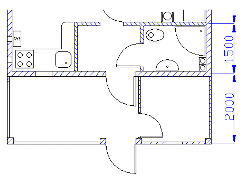

  • В ответ на: я извиняюсь, вы раздеваться в помывочной будете? :umnik:
    Да, в помывочной. Для полотенец и трусов отгорожу что нибудь типа открытого сверху и снизу секционного шкафчика около выхода. Например рядом с баком.
    Готов выслушать другие предложения :миг:
  • В ответ на: обязательно предусмотреть вентиляционное окошечко возле котла.
    Объясните пожалуйста, это требование из нормативов? Вообще расчитывал возле котла поставить холодильник. Возле котла <del>есть</del> будет вытяжка (над плитой).

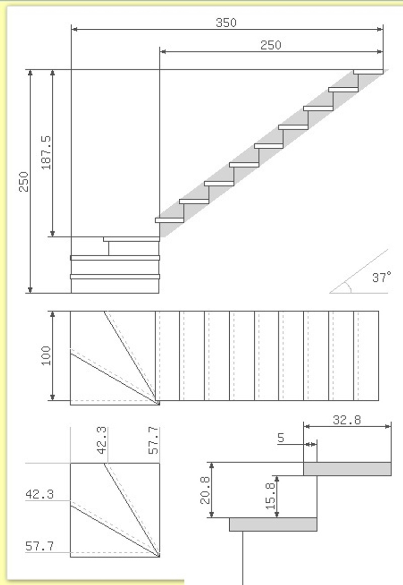

  • я бы посоветовал сделать поворотную лесенку
  • В ответ на: При высоте подъема ступени 150мм. вы дойдете только до высоты 1350. Как дальше подниматься будете?
    Дальше по приставной лестнице :улыб:
    Значит буду продумывать высоту, ширину и количество ступеней.
    подскажите оптимум под мою планировку, если знаете.
  • В ответ на: я бы посоветовал сделать поворотную лесенку
    На поворотную было жалко место. Спасибо за образец. Буду думать.

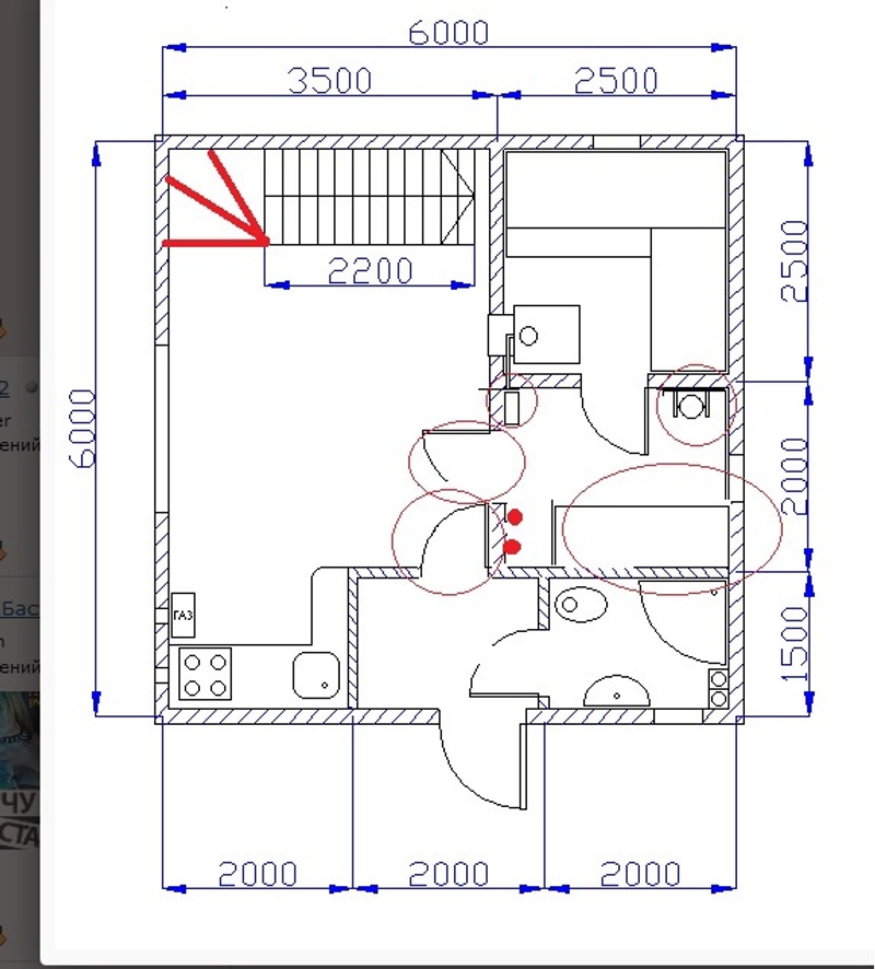

  • показал поправки на рисунке. красные кружки вешалки. красными окружнастями отмечаны переделки
  • места она займёт столько же, угол около подножья лесенки всёравно проходной. полезного места не убавится.
    А вот с размещенийем мебели на 1 этаже надо очень плотно думать.
    Исправлено пользователем Soldat104 (31.10.13 20:59)
  • В ответ на: показал поправки на рисунке
    По лестнице понял и вкурил смысл, спасибо.
    по моечной поясните свой замысел, пожалуйста.
    Зачем бак поворачивать? Обливное ведро хотел именно на санузловую стену - труб меньше тянуть. Сходу прорваться из парилки к ведру в Вашем раскладе будет мешать парилочная дверь. Чем закрытая вешалка у бака будет хуже Вашего варианта вешалки? Полезная площадь на "каминной" стене комнаты отдыха станет меньше из-за сдвинутой двери моечной. Все двери в деревянном доме планировал делать в сторону выхода.
    На мой взгляд много минусов.

  • 1. Полезная площадь на каминной стене она для чего? ну максимум кочерга встанет с совком, дрова наверняка под лесенку. Зато двери открываются из тамбура в дом, а не в тамбур где места и так не ахти.
    2. Причина поворота бака с водой. кран из бака выходит из широкой стороны? думаю лучше будет лить чуть в свободное место чем на проход.
    3. Бегать до кадушки безусловно за дверь не совсмем удобно. Но на мой взгляд.Вода будет разбрызгиваться в дальнем углу от двери входной. Воду вам всё равно тянуть до бака нагревного? или у вас в помывочной будет централизованая горячая вода? Ну и полотенца халаты подальше от воды. Нужно учесть чтобы простенок от двери и уличной стеной, на котором кадушка висит, был достаточно широк.
    4. Смущает ваш тамбур меня. Я бы сделал точно такой, но внешний.
    Всё что я предложил это же не професианальное видиние, а лично моё. И нужно думать и думать 100 раз. И считать точную площадь помещений вплодь до см, у вас толщина стен не учтена.
    Душевую кабину я бы сделал выложенную кафелем со сливом в пол, с раздвижной "тролейбусной" дверью из калёного стекла.
  • Полезная площадь на каминной стене например для телевизора на стену.
    Дверь из КО специально "в тамбур". Место там как раз для этой задачи.
    Мысль про бак и разбрызгивание понял, задумаюсь.
    в помывочной будет централизованая горячая вода - через стену санузел. Печной бак - терморегулятор и аварийный вариант для горячей воды.
    Тамбур хочу имено внутри утепленного контура. Внешний тамбур - это иней на стенах и двери (баня же) и лопающееся от мороза отопление.
    Я сам не строитель ни разу, спасибо за участие еще раз.

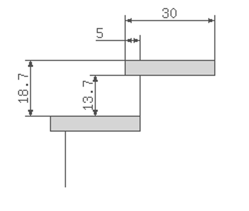

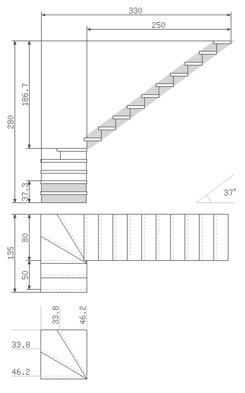

  • Вот что показывает лестничный калькулятор:
    Исходные данные
    Высота подъема 280 см
    Длина лестничного проема в плане 330 см
    Ширина площадки 80 см
    Количество ступеней всего 15
    Поворотных ступеней 3
    До поворотных ступеней 2
    Толщина ступеней 5 см
    Выступ ступеней 5 см
    Размеры ступеней
    Высота ступеней 18.7 см
    Глубина ступеней 30 см
    Высота подступенка 13.7 см
    Внутренний угол поворотных ступеней 30°
    Тетива лестницы
    Длина верхней тетивы лестницы 312 см
    Длина нижней тетивы лестницы 62.4 см
    Расстояние на тетиве между запилами под ступени 31.2 см
    Угол наклона лестницы 37° от уровня пола

    Думаю, может лучше ведро закрыть от двери экраном.
    Из-за сдвинутой двери моечной станет меньше полезная площадь на "каминной" стене комнаты отдыха, на котрую можно, например, повешать телевизор.
    Ну и вообще хотел выход из моечной поближе к выходу в тамбур - а вдруг захочется в сугроб или бассейн надувной понырять из парилки, меньше бегать по КО.
    про брус 100 согласен, так как с необходимостью утепления определился.
    Можно ли, сделав внешние стены брусом 100х150, внутренние стены парилки сделать брусом 150х150?
    Боюсь духоты в комнате отдыха от бани летом.
    Подступник 22 не напряжет, длинной ног природой мы не обижены, в многоквартирных домах через 2 ступени перешагиваю. Как раз длину ступени хотел поболее.
    Нашел калькулятор лестниц, с которого собеседники подсказывали варианты, вариант подобрал:
    Исходные данные
    Высота подъема 270 см
    Количество ступеней всего 13
    До поворотных ступеней 0
    Толщина ступеней 4 см
    Размеры ступеней
    Высота ступеней 20.8 см
    Высота подступенка 16.8 см
