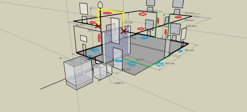

  • Про разгонную петлю.
    Желтый - это она и есть. Диаметр такой же как и стояк. У меня у/п 50. Лежеки у/п 40.Система однотрубная.

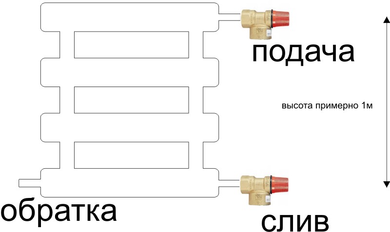

    А поясните с группой безопасности на картинке. Это у Вас верхняя точка системы так низко (почему?) или манометр и аварийный клапан под потолком (зачем?).
  • Ну, об этом я и написал. У меня один аварийный клапан висит прямо на сливе угольного котла, а второй - возле элекрического. Как уже писал, сработали прям почти одновременно.

  • Извиняюсь, это у вас 2 манометра? Для чего? И поток идет (на первом фото) слева-вверх-направо-вниз или наоборот? Если слева, то перекрывать ГБ от котла категорически запрещено. У вас кран как раз закрыт, затопите котел, кран забудете открыть... А котел тоже ТТ, без какой либо автоматики, даже грубой. У котла видно краешек, но знакомый (краешек). По паспорту котла какое максимальное давление для него предусмотрено? Если это тот котел о котором я думаю, у него должно быть максимальное давление 0,1 МПа, но в закрытой системе оно больше.
  • Там я еще в насосной группе обратный клапан (после насоса) заметил. Для чего он там?

  • Нет. Манометр на ГБ, что справо- термометр.
    Про кран перед ГБ Вы абсолютно правы, но заказчик строго настрого предупреждён и проинструктирован.
    Котёл будет использоваться только как резервный, и не на ТТ, а как электро (в связи с чем и отсутствует дымоход, б/у котёл заказчику было жалко выбрасывать)
    Основное отопление от газового, в связи с чем и поставлен обратный клапан.

    Кроме того, смотрите: картинка, котёл - условно - некая система трубопроводов с тремя выходами. "На холодную" давление на сливе БОЛЬШЕ давления на подаче примерно на 0,1 атмосферу (разница высоты примерно 1 метр). Дальше, при нагреве, возможно некое уменьшение этой разницы за счёт разницы температур воды, но, думаю, весьма незначительное.
    В любом случае, совершенно очевидно, что даже имея манометры на подаче и сливе мы в конечном итоге намеряем совсем небольшую разницу, гораздо меньшую погрешности аварийного клапана, да ещё старого аварийного клапана (имеем в виду работу системы в течение долгих лет).
  • Да, ещё такой момент есть: если располагать аварийный клапан в верхней точке системы велика вероятность, что при сработке клапана через него сначала выйдет пар (если повышение давления вызвано кипением), и уже потом вода. Если кипение продолжится - снова сначала сброс пара и так далее.
    Если же клапан расположен внизу (как у меня) через него сразу пойдёт вода, а пар останется в верхней точке системы и, если кипение продолжится, клапан будет срабатывать снова и снова и в итоге возможна фигня, что вода вся из системы выйдет через клапан, а останется один только пар.
    Т.е. при "верхнем" (но именно в верхней точке, а не просто на подаче) расположении клапана вода из системы будет "уходить" медленнее. Но насколько быстрее - сказать очень сложно, будет зависеть от конкретных условий, и вряд ли кто-то решится на такие эксперименты.:улыб:Да и всё-таки это запредельная ситуация - систему нужно оставить без присмотра на несколько часов.
