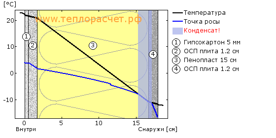

  • А кто нибудь рассчитывал точку росы на СИП панелях? Мало того что она работает как термос, но внутри самой панели образуется влага в примерных расчетах от 20 до 40 грам воды на метр квадратный. Вот и посмотрим как мастера и монтажники подрядных организаций начнут покупать эти самые панели через лет 5 или 7 за свой счет и менять их по гарантийным обязательствам за бугром уже этот процесс имеет место
  • Во-первых, пенополистирол работает как пароизоляция, а во-вторых, даже если бы она там и образовывалась, то не приводила бы к разрушению структуры утеплителя. А про "забугор" может конкретики добавим? Где, сколько? Хоть что-нибудь...
    Дома из SIP-панелей.
  • если я правильно ввел данные то по расчетам получается точка росы такая
    А если добавить снаружи ветрозащиту, 5см вент зазора и обшить доской под брус то все выходит уже лучше. Повторюсь,если не напутал.
  • Я там графика температуры точки росы вообще не вижу.

  • Этого недостаточно?

  • Сорри, у меня с отображением картинки на сайте проблема была. Т.е., при отсутствии отделки фасада имеем конденсат под наружней плитой ОСП. Ставите любой вентилируемый фасад (сайдинг, кирпич, дерево) и конденсата нет. Даже пленка не нужна. Главное вентзазор. Поэтому речь и идет о том, что фасад отделывать можно не сразу, но отделывать обязательно.
  • Да,вот так примерно
  • скажем так,имеем вероятность конденсата:улыб:
  • Если ветрозащиту убрать, ситуация не ухудшиться.

  • А мне больше так нравится.
    Другими словами - неправильно Вы данные ввели. :спок:
  • если оставить только слой воздуха-то же)))
  • вставьте просто картинку,выдает по ссылке расчет с точкой росы внутри
  • Чего толку от просто картинки, если исходники при этом не видны.
    Нужно ввести вручную значение паропрозрачности для пенополистирола выше, чем для ОСП. :улыб: .
    А по большому счету - нужно считать баланс в течении года (т.е. делать этот расчет много раз для разных температурно-влажностных условий, чтобы смоделировать весь сезон) и смотреть - накапливается конденсат, или успевает отводится как на улице "потеплеет" (например выше чем "-8ºС" даже при Ваших исходниках)
    Т.е. расчет по ссылке - есть малая частичка большего расчета и на основании только его одного делать выводы нельзя. Тем более, если нет достоверных данных по физ. характеристикам применяемых материалов. :улыб:.
  • там и написано "возможно"
  • вот продавашки, то у них псбс ДЫШИТ, то является ПАРОИЗОЛЯЦИЕЙ. а в доки производителя не судьба заглянуть. % влагонакопления называется.
  • "Т.е. расчет по ссылке - есть малая частичка большего расчета и на основании только его одного делать выводы нельзя. Тем более, если нет достоверных данных по физ. характеристикам применяемых материалов."
    Кто ж спорит?! Программа-илюстрашка для рядовых самозастройщиков и вряд ли наш уважаемый монтажник сможет в ближайшее время заказать и оплатить расчет у Гагарина :biggrin: . В десятый раз: попробуйте расчет с двумя слоями ГКЛ (противопожарные требования) и 50мм минваты с Тайвеком под Сайдинг.
