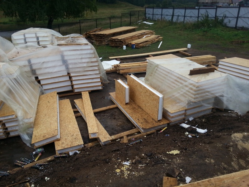

  • Добрый день.
    Что-то у меня к этой технологии вопросов появилось масса :umnik: .
    основные:
    1. по полу вдоль стен мокро - это что? конденсата нет на стенах (месяц дом стоит с отоплением), только на окнах ну и сырость ощущается хорошая такая.
    2. по почти всем углам и на некоторых стыках дует и вымораживается (появляется мокрое пятно), на первом этаже в паре углов даже наледь образовалась.
    3. специально вылезал на чердак посмотреть (в мороз) убедиться что там нет изморози - нету. Но откуда вода по швам берется?
    4. вытяжку сделал (пока времянку) диаметр 150. кусок полиэтилена уносит нафиг наверх по трубе. Приточка есть из цоколя и стоят два клапана КИВа (какая то фигня непонятно как работающая кстати - то как вытяжка то как приточка).

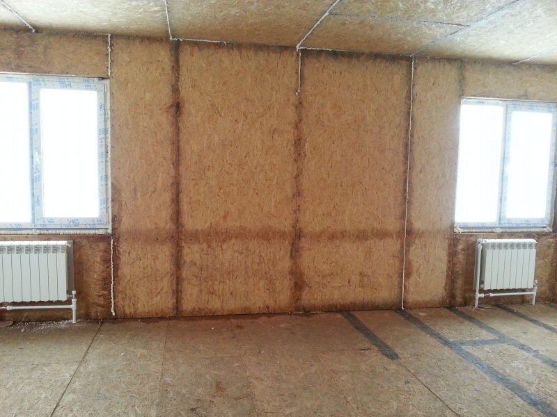

    5. САМОЕ ГЛАВНОЕ - эти панели плесневеют как нефиг делать, я был в ШОКЕ!!! Сейчас не отделкой занимаюсь а тупо наблюдаю что будет!! и обрабатываю стены всякой химией (нафига бы мне это было надо???)
    Когда планировал строиться, специально чтоб не было вопросов потом- договорился, что собирать будет бригада поставщиков панелей. Когда начали эти косяки лезть на вопрос "что бы это значило?" сказали что это я плохие доски купил. Оппачки :eek: .
    ПС доски после сушилки, монтажники сами отметили что они просушенные.
    ППС - по этому нареканию могу согласиться только что они были не совсем ровные и с ними было больше возни.
    Вот у меня ключевой вопрос - а как мне теперь вывести плесень?? и как понять что у меня происходит с закладными досками внутри панелей после такой сборки?? представляя что такое плесень - этому домику пинцет может придти в оочень короткие сроки.
    Какая должна быть вентиляция чтоб влажность убрать?? яж топить разорюсь чтоб обеспечить такой воздухообмен (даже видимо с рекуператором) :bad: .
    Немного на эмоциях, но что-то в рекламе эти нюансы мне не попадались.
    Подскажите чего люди добрые :agree: .
  • У Вас дом в Кемеровской области? Если да, то я видел фото Ваших стен. Я вот одного не понимаю. Если человек собирается привлечь людей к такому серьезному делу, как строительство дома, неужели так трудно посмотреть предыдущие работы этих строителей и поговорить с уже живущими в построенных ими домах людьми?
    По стыкам это конденсат, который образуется по причине плохой теплоизоляции в этих местах. Плесень просто так не появляется. Похоже, с чем-то занесли. Вероятнее доска была заражена. Но если бы доска была хорошо обработана антисептиком, это бы остановило плесень.
    Вопрос может быть в качестве монтажа. Продувание идет по щели между двумя закладными досками. Либо там мало пены, либо доска действительно была сырой и при высыхании местами разошлась. Чтобы понять в чем дело, нужно вскрыть один из проблемных стыков в присутствии подрядчика. Его потом можно легко восстановить.

  • соглашусь с SANDR54
    скорее всего это несоблюдение технологии.
    от себя добавить могу только версию что сборка дома производилась в теплый период и сопровождалось дождями и материалы никак не защищали от влаги!!!
    грубо говоря уверены ли вы что ваши доски в луже не хранились на вашей строй площадке?

  • 1 и 2 - это конденсат, выпадающий из-за промерзания стыков.
    В качестве временной меры - утеплить снаружи еще одним слоем (не забыв про паро-ветро-изоляцию), с нахлестом от края стыка на панель сантиметров 40.
    Когда потеплеет - разобрать стыки, просушить и запенить по новой.
    разбирать и пропенивать по новой придется все промерзшие за зиму стыки, т.к. доски там однозначно поведет, когда они летом просохнут.
    5 - Точно плесень?
    Правильно подмечено было - плесень так просто не заводится
    Вполне может, что это изменение цвета древесины, или составляющих клея/пропиток панелей вследствии коррозии (окисление на воздухе). Ведь у Вас стыки явно в "нерасчетном" режиме работают.
    Т.е. Вы пока не мажте химией эти места (тем более, что причины не устранены), а сделайте утепление снаружи и смотрите - если стыки начнут высыхать, а "плесень" перестанет расти - значит нужно мазать не противогрибкоаыми, а отбеливающими мазилками. :улыб: .

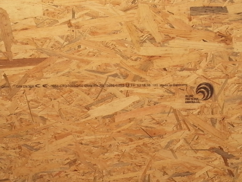

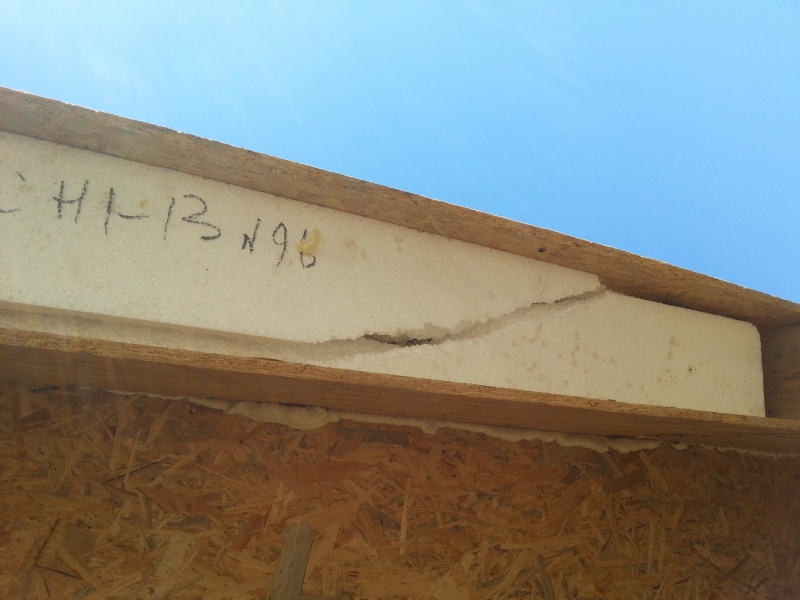

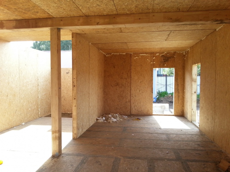

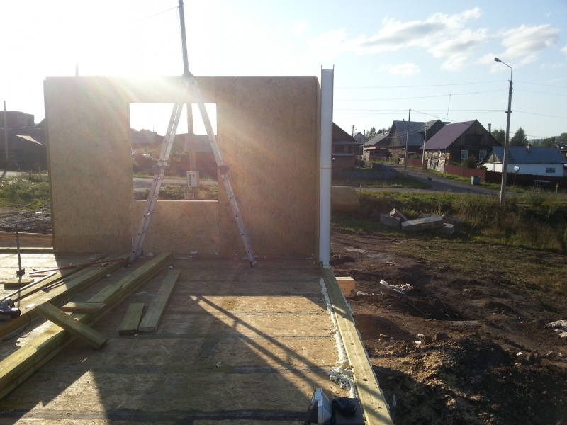

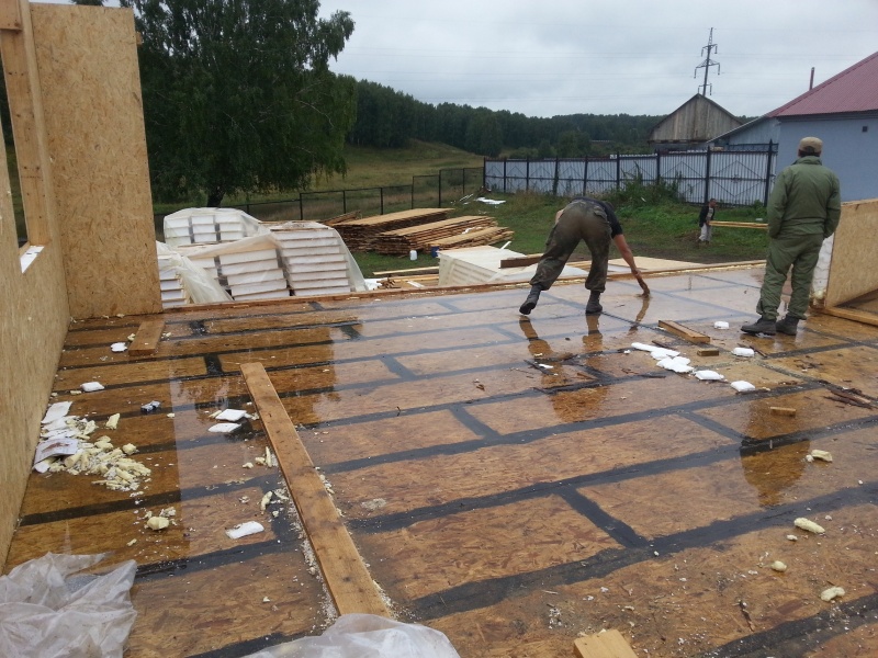

    фотки подписаны
    кто скажет чьи это ОСБэшки у меня использованы? такая маркировка была на некоторых только. Основная масса без подписей надписей.
    • поменяли по гарантии
    • на фото здоровско типа смотрица
    • полиэтилена было море, но накрывать было некогда
    • ну как бы вот такая вот фигня
  • еще
  • Сандр,парируйте! Хотя я плохо представляю,как может панель протекать посредине..однозначно там трещина внутри
  • Спасибо за ответ. Сообщите пожалуйста кто производитель панелей и монтажная организация.
  • Просто маты, других слов нет.
    1. Панели:
    а) То что ПСБС разорвало повдоль однозначно говорит о том, что марка не 25 и не вылежанный две недели на усадку. Сразу склеянный в СИП и смонтированный. Усадка происходит уже в конструкции и ей препятствуют закладные доски - вот и рвет. Наверняка, тоже происходит и в стенах. Мало того, по фото видно, что в некоторых панелях ПСБС- составной!!!
    б) Глюнц это имя! ПО Фото трудно ставить диагноз, но далеко не все ОСБ похожи на Глюнц, вот и качество.
    2. Монтаж.
    а) В данных погодных условиях монтаж НЕДОПУСТИМ, как и для любых других деревянных конструкций. Просто "убил" басейн на перекрытии. Уже второй случай в теме когда укрыть пленкой -лень.
    б) Пропенивание -просто без комментариев.
    в) Перепады в сантиметр/другой на стыках панелей просто вопят о низкой геометрической точности панелей и закладных и бессовестности монтажников.
    3. СИП требует отделки как снаружи так и изнутри. Другое дело, что допустимо год-другой под кровлей простоять без внешней отделки (кромки,стыки обрабатываються герметиком).
    Хозяину настоятельно рекомендую обратиться в строительную экспертизу и в суд. Сами "не доведете до ума": плесень здесь серъезная проблема, но меньшая чем то, что "панели ходят" - это уже угроза разрушения.

  • В ответ на: Сандр,парируйте! Хотя я плохо представляю,как может панель протекать посредине..однозначно там трещина внутри
    Прямо персональный вызов:)
    Панель не протекает в этом месте, а промерзает и на поверхности образуется конденсат. Там не трещина. Просто некоторое оборудование по производству пенополистирола позволяет делать листы форматом максимум 2 метра. Соответственно в этом месте внутри панели стык двух листов в соотношении 2м и 0,8 м. Только этот стык должен быть пропенен, а в данном случае, похоже, это не было сделано. Хотя прораб должен был это увидеть еще на этапе приемки домокомплекта. Однозначно производственный брак. Но окончательно может показать вскрытие.
    Про качество стыков я уже писал.
    Перепады уровня стен и пола возникает по причине плохой геометрии закладной доски, когда сшитые между собой доски отличаются по ширине. Такое бывает и лечится прострожкой досок после сшивания при помощи электрического рубанка. Но кто-то, как в данном случае, может этого не сделать.
    Плита, кроме глюнца, могла быть болдерая и эггер. Болдерая маркирована строчкой по поверхности листа, эггер по торцам. Самая плохая влагостойкость у болдерая, но ее сейчас не используют, хотя летом еще попадалась в некоторых домокомплектах.

  • По поводу НЕДОПУСТИМОСТИ ведения монтажа в таких погодных условиях, так в Сибири не наберется столько погожих дней, сколько нужно для возведения одного дома. Вопрос всего лишь заключается в том, как вести этот монтаж. Чтобы избежать размокания ОСП, нужно быстро удалять воду. В случае попадания дома на этапе сборки под проливные дожди, я даже делаю сквозные дренажные отверстия небольшого диаметра в панелях пола, чтобы вода не скапливалась. Потом эти отверстия, естественно, запениваются. В этом сезоне из 8 домов, собранных летом, пол на стыках не вздулся ни в одном. Правда везде была плита либо глюнц, либо эггер. В прошлом сезоне с болдерая пара домов на первом этаже успевала слегка вспухнуть. Это устранимо, но требует пары комплектов ножей для рубанка.
    В сравнении расходов на отопление не забывайте учитывать площадь остекления дома. Большая часть теплопотерь идет через окна. 1000 кВт в неделю нормальный расход для отопления дома площадью 120-150 м2, если электрокотел хороший стоит, а не три тена в трубе и насос с ресивером.
    Подводя предварительный итог, могу сказать, что кривыми руками любое хорошее дело можно испортить. Тем не менее, оглядываясь на три десятка довольных результатом заказчиков, буду строить и дальше по этой технологии. Да и завод уже начал делать соответствующие выводы из прошедшего сезона.
    Я себя не рекламирую, но обеими руками поддержу пострадавшую сторону в том, что эта технология не так проста, как кажется на первый взгляд. А из-за этой кажущейся простоты только ленивый не пытается заработать на этом.
    Как говориться, будьте внимательны, остерегайтесь подделок.
    P.s. В новом сезоне планируем испытать специальный герметик для межпанельных швов. Расчитываю на хороший результат.

  • ОСБ может быть и хуже Болдерая: дешевые марки Канады, Китая. А может и ОСБ-2 :death:
    Про дождь уже обсуждали. Что набросить пленку на установленные панели и перекрытия на время дождя технологически тяжелая операция? Или заказчику дополнительно это оплачивать, как и простой в дождь?

  • Набросить пленку во время дождя можно только когда собрано только перекрытие. Если встала хоть одна панель стены, то накрыть чтобы вода стекала наружу а не внутрь дома проблематично. Попробуйте накрыть во время дождя яму с перепадом краев в 2,8 метра и размером 8*9 пленкой шириной 4 метра чтобы в нее вода не попала. Это если только над строящимся домом ставить огромный шатер, накрывающий весь дом. Данная технология существует много лет и еще никто не придумал бюджетного способа укрыть строящееся сооружение от дождя. Только локальная гидроизоляция и скорость возведения. Если у меня бригада ставит дом под кровлю за 2-3 недели, он и намокнуть не успеет, а если у заказчика не хватило денег на кровлю, и собранная коробка простояла под пленкой месяц, так вода все равно нашла место где протечь в стыках пленки. А если еще и окна были пленкой заделаны, так она еще и не сохла.

  • "Данная технология существует много лет и еще никто не придумал бюджетного способа укрыть строящееся сооружение от дождя."

  • Я тоже натягиваю 4*4 на высоте 2,5 метра. А Вы попробуйте натянуть 12*12 на высоте 12 метров. И чтобы это ветром не сдуло. Это уже цирк шапито получится. Теоретиков море, попробуйте на практике эту операцию проделать. Давайте реально смотреть на вещи.

    Профессионал же. Включи логику. Используй свои практические наблюдения.
    Зачем натягитвать тент на всей площадке, если защитить нужно только стыки панелей ?
    Полоса полиэтиленовой пленки нужной ширины и мебельный степлер. :миг: .
  • Мне нужно стыки панелей не на стене а на полу защитить. Сработает, думаешь?:миг:
    Дома из SIP-панелей.
  • В ответ на: Попробуй, на словах красиво.
    Маленький совет, намаж для пробы на пенопласт, как себя поведет. Битумная мастика (Технониколь) пенопласт проедает легко, лично убедился.
    Эту мастику используют при установке окон, замазывают пену для защиты от влаги и ультрафиолета. Пену не разъедает. А технониколь была, скорее всего, не мастика, а праймер. У него растворитель используется другой для более быстрого высыхания. Та мастика, что я использовал, к пенополистиролу нейтральна.
  • Конечно сработает. :yes.gif:
    Прямого попадания осадков в стык уже не будет, а некоторое увлажнение - стык перенесет.
    Eсли поверх стыка сначала дровину бросить, а потом пленку - даже с вентиляцией будет.
  • Когда смонтированы пол и стены на полу после дождя получается неглубокий бассеин. Когда идешь через реку в брод по пояс, зонтик никак не поможет от намокания трусов.:миг:
  • А кто хвалился, что на этот случай дырку по центру панели предусматривает? :1:
    Если дырка есть - всё туда и будет стекать.
    Насколько я понимаю, воздействие влаги это нормально, а не допускается - застой воды.
    С ним и нужно бороться, если монтаж на сезон дождей выпадает.
  • Я дырку не предусматриваю, а сверлю по факту, если происходит застой воды. Необходимость в этом возникает не часто. В этом сезоне пару раз пришлось сверлить.
