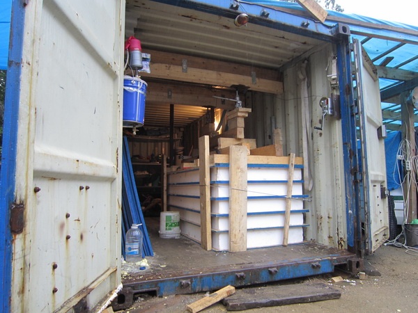

  • Отзовитесь кто делал панели сам .Пресс собрал но когда наношу клей шпателем -большой расход подскажите у кого есть в этом опыт как наносить клей правильно и рационально?

  • Здравствуйте, на заводском оборудовании клей наносится специальной установкой, которая прокачивает его через гребенку с отверстиями, получаются ровные дорожки 3-4 мм толщиной на расстоянии друг от друга 3-4 см. Я думаю можно изготовить что-нибудь в виде лейки, если консистенция клея который вы используете позволяет. А какой расход у вас получается при нанесении шпателем?
  • сейчас расход клея ТОП-УР 25 1500гр на одну панель
  • Это даже небольшой расход по стандартам 200-230 г м. кв. так и получается 1200 - 1500 гр на панель, в зависимости от клея.
  • В ответ на: Это даже небольшой расход по стандартам 200-230 г м. кв. так и получается 1200 - 1500 гр на панель, в зависимости от клея.
    Спасибо --но сначала было около 2 литров на панель это уже через несколько дней я вышел на расход- 1500гр

  • Это мой пресс для изготовления панелей(для себя)
  • Жжете!!! А вообще, молодец! :respect:
    Дома из SIP-панелей.
  • я думаю для производства и для сборки -а вообще в чем отличие чертежей?(надо понимать что для меня это первый мой дом) но вообще я механик и в чертежах разобраться смогу
  • на этой установке я уже сделал около 40 панелей-я раньше писал мне надо построить мастерскую -художественную для детей(около 60 панелей)и дом для себя(приблизительно 160 панелей)
  • В день свободно делаю 10-15 панелей -больше мне не надо
