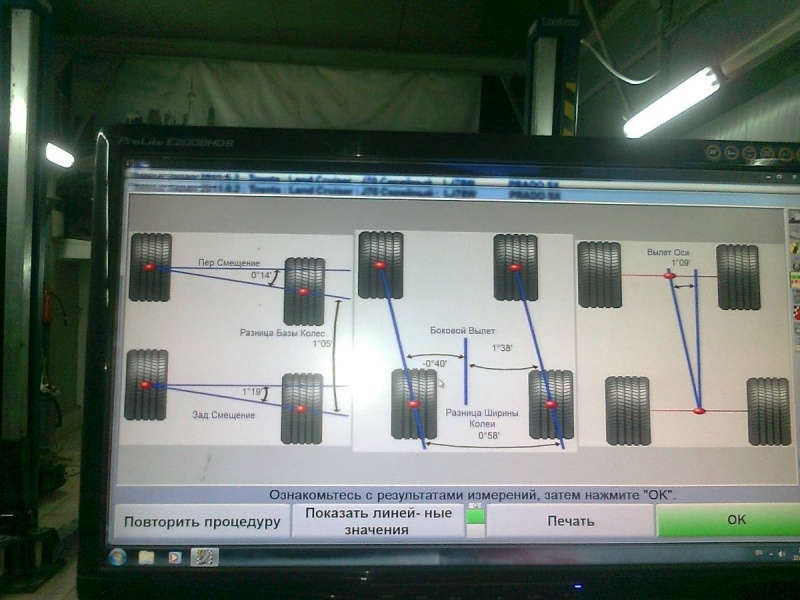

    1. Геометрия: рама ровная, есть смещение заднего моста на 1 см (сказали, что можно выровнять панарой), а также было смещение передней панары на 5 см (это уже выровняли).
    2. Просевшие пружины по правой стороне (зад и перед). Сказали, что прежде чем выравнивать задний мост, сначала нужно заменить пружины.
    3. Самое интересное: схождение выставляется идеально (в ноль). Но при этом спустя 20-30 км пробега схождение сбивается. Т.е. выезжаешь со стенда - все идеально (управляется отлично, руль ровно), проезжаешь 20-30 км, и руль снова уходит вправо + опять рысканье по дороге. Возвращаешься на стенд, видишь, что все выглядит так, как будто сход вообще не выставляли...
    Таких попыток со схождением было 3 (два разных стенда). Итог один и тот же - схождение уходит.
    4. Осмотр ходовой (кроме написанного выше) никаких иных отклонений не выявил. Никаких люфтов и прочего нет.

    Остался пункт по устранению смещения заднего моста. Смещение не вертикальное, а горизонтальное, поэтому (как я понимаю) регулировка панарой здесь ничего не даст. Если ошибаюсь - поправьте, пожалуйста.
    Смещение в правую сторону (вперед и вправо) на 1 - 1,5 см. Соответственно, при движении задний мост постоянно уходит вправо, а авто уходит влево. Такой вечный дрифт:)

  • Дается, что правый продольный рычаг погнут. От этого и смещение вперед и вправо. Смещение вправо как раз тягой панара и можно убрать. А еще можно переднюю часть рычага, попробовать сместить назад на требуемый сантим. Там же втулки резиновые вроде? Хотя два варианта как минимум были.

  • Форвард верно говорит, приложить ребро линейки к рычагам, проверить прямоту (или кривизну), станет всё ясно.:хехе:
  • В ответ на: Форвард верно говорит, приложить ребро линейки к рычагам, проверить прямоту (или кривизну), станет всё ясно.:хехе:
    Дело не в этом. Шибкий лифт ходовой (экспериментальной установлено, что шибкий - это более 2 дюймов) гробит (усиленно изнашивает) сайлентблоки продольных рычагов, особенно верхних. В связи с чем и менял рычаги на своём (всю жизнь до меня резинки ходили без лифта и тут...). Могу предположить, что у автора присутствует более шибкий лифт и ассиметричный износ резинотехники.

    Кривизну рычагов продольных (и передних, и задних) проверяли, когда мерили геометрию. Было сообщено, что все ОК. Сайлентблоки тоже отлично себя чувствуют (и впереди, и сзади).
    Я не исключаю вероятности того, что геометрист (о как я обозвала!) мог ошибиться, т.к. на проверке геометрии я была единственный раз. Но относительно сайлентблоков ошибиться не могли, т.к. подвеску перетряхивали на предмет поиска люфтов/неисправностей три разных мастера. Однако перепроверить еще раз это все никак не повредит.

  • Хочу потеоретизировать о причинах такого смещения заднего моста (картинку со стенда прикладываю).
    Что (помимо нарушения геометрии рамы) могло на это повлиять (такое смещение выявлено именно после дтп)? Конечно, допускаю, что при проверке рамы замерщик мог не заметить проблемы.
    Напоминаю, что удар пришелся в правую переднюю часть.

  • А в чем тут, собственно, проблема? )) Значения вовсе небольшие. На левой картинке видим, что передний мост стоит практически на месте. 0.14 градуса ниочем, в пределах погрешности сварочных работ )) Задний.. Может быть гнута одна из тяг, даже вполне неуловимо для беглого осмотра. А вообще 1 градус вполне можно списать на усталость сайлентблоков, например. Ну и гнутый чулок тоже нельзя исключить, загнуть его ОЧЕНЬ легко, небольшой занос с небольшим ударом в поребрик, например.
    Правая картинка. Угол тяги легко лечится регулировкой панары..
    Средняя- следствие от увода заднего моста.

  • Да действительно: подумаешь, какая фигня - задний мост ушел вправо и назад)) Машина в вечном дрифте, а так ничего страшного, конечно)))

  • Последнее схождение было, когда я первую картинку со стенда выкладывала. На тот момент решили проблему по переду (откручивающиеся шпильки на кулаках), и увидели проблему по заду.
    Потом перенесли задний рычаг, и я поехала снова на стенд, где уже мне отказались делать схождение, т.к. не увидели в этом смысла (мост остался смещенным, только в этот раз не назад, а вперед).
    Да я думаю, что Евгений все варианты просчитывал (как победить задний мост):)

    Вчера таки поставили задний мост куда следует, в допуск все равно не попадаем (допуск по углу движения 0,08 градусов, если не ошибаюсь, а у нас вышло 0,10), ну и есть расхождения по другим параметрам. Но это в принципе ерунда.
    Машина поехала прямо наконец-то, я даже позволила себе наваливать 80 км/ч :biggrin:
    Осталось перекинуть руль (это я, наверное, и сама сделаю на выходных).
    Вот последние показания со стенда (вдруг кому интересно будет))

  • Значит, так, по результатам вскрытия установлено следующее:
    Конусные шайбы не обжимают шпильки (поэтому они не фиксируются), резьба на шпильках снова потянута (предполагаю, что это уже от бесконечных затягиваний гаек), посадочные места на сошке (речь идет про сошку поворотного кулака левую верхнюю, а не рулевую - Антон перепутал) закосячены.
    Принято было решение, что ставим другие кулаки со шпильками (эти в помойку уже, как я понимаю), и ставим другую сошку.
    Как я поняла, если бы (когда нарезали новую резьбу на этих кулаках) обратили внимание на посадочные места на сошке (и сразу бы ее заменили), то все было бы гуд, а так снова все раздолбалось.
    Женя shramm, если я неправильно написала, то поправь меня, плиз.
    Ну и собственно хочется выразить публичную благодарность Жене shramm за его участие в "консилиуме" с подтвердившейся теорией :live:
    Теперь дело за другим Женей (непосредственно устранить выявившееся).

  • @посадочные места на сошке - закосячены@ - интересует с точки зрения "закосяченности" (что не так, где разбито)
    Собственно можно и потом, после замены сфотать Просто интересно, что стало причиной отклонения от нормы
    Тут удивительно то, что тойото считается машиной общеизвестной и ремонтируемой в любом сервисе А оказывается - нет :eek:
    А так у нас один на профильном форуме год проблему искал, потом оказалось надо было резинку какую то в подвеске поменять, которую сразу не видно и все чудесным образом починилось
    Зато за год чего только не делали

  • В собранном состоянии ничего не увидите, это можно только "вживую" опознать. Речь идет про те места, куда входят шпильки в сошке.
    Дело тут не в марке авто, а в опыте и умении тех, кто этот авто диагностирует/ремонтирует (и не важно, тойота это или иная марка). По факту же ничего супер-загадочного нет, но тем не менее ремонт растягивается на три месяца...
