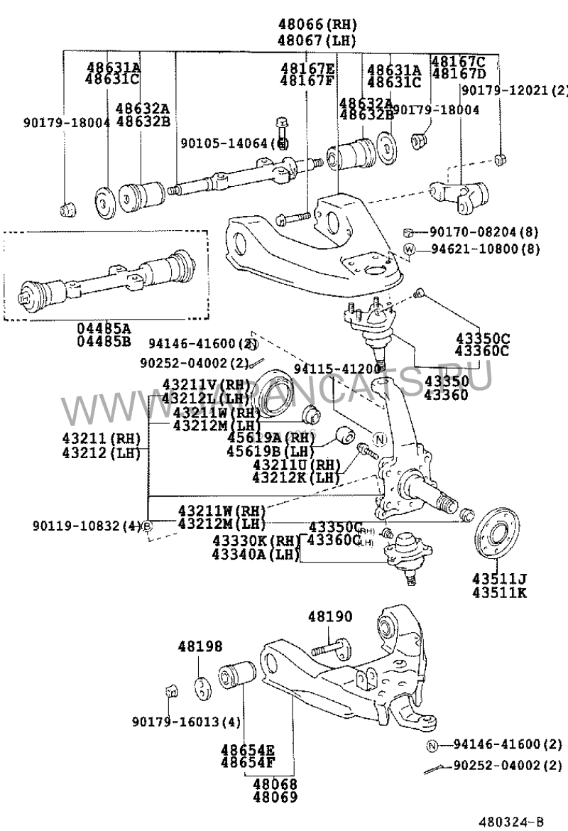

  • В ответ на: Ты же уже писала, что сулят замену передних кулаков из-за проблемы с резьбой.
    по картинке вроде там к нижней шаровой прикручиваются наконечники, может их поменять?
    или я неправильно понял где откручивается? шаровая от кулака откручивается?

  • тогда тем более интересно посмотреть что за поворотный кулак с резьбой для болта который соединяет сошку с колесом. из описания нифига не понял
  • В ответ на: по картинке вроде там к нижней шаровой прикручиваются наконечники...
    Не прикручивается там ничего к нижней шаровой кроме рычага нижнего и поворотного кулака даже на родной независимой подвеске.

  • неправильная картинка?
  • Это не 130-й сурф.
    ТойотоВод.
    ХондоФил.
    НиссаноФоб.
  • там же 130-й
    видимо так
    все равно не понял что откуда откручивается

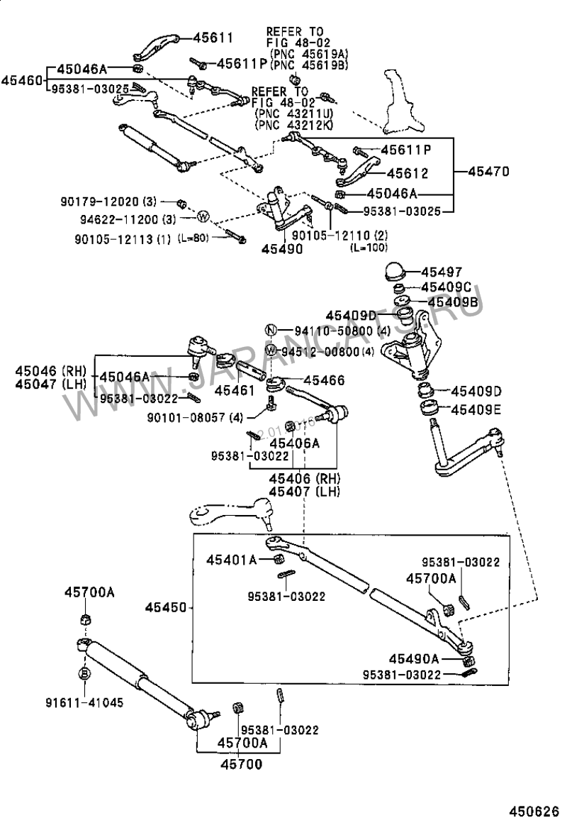

  • В ответ на: все равно не понял что откуда откручивается
    Вкладочку "Рулевое управление" открой.
    ТойотоВод.
    ХондоФил.
    НиссаноФоб.
  • открыл.
    тот, кто это придумал, явно отсутствием фантазии не страдает
  • В ответ на: тогда тем более интересно посмотреть что за поворотный кулак с резьбой для болта который соединяет сошку с колесом. из описания нифига не понял
    Попытаюсь объяснить))
    На каждом колесе (на поворотном кулаке) имеется сошка, на которую потом идут наконечники, а на наконечники рулевая тяга. Вот эти сошки с каждой стороны крепятся к поворотному кулаку. И в месте крепления к кулаку они постоянно откручиваются.
    Я в схемах не шарю - не могу показать на картинке:)
  • так там вроде всё на шплинтах.
    с тех пор как древние финикийцы придумали деньги, благодарить стало намного проще
  • Вот и нет... Там идет болт, на нем конусная шайба (или гайка - не знаю, как правильно назвать). Я спрашивала, можно ли поставить гайки со шплинтом, мне было отвечено, что нельзя (почему нельзя - до меня не дошло, я ж блондинка)
  • видимо детали 45611 и 45612
    а кулаки алюминиевые или сталь? может в них резьбу покрупнее нарезать?
    странно что деталь рулевого управления крепится просто так, без шплинтов
  • шпильки там в кулак вкручиваются и если резьба в кулаке нарушена - значит, выкручиваются шпильки из кулака, а не гайки, и шплиновать там нечего.

  • В ответ на: Там идет болт, на нем конусная шайба (или гайка - не знаю, как правильно назвать).
    За мост от 70-ки не ручаюсь, но в таких конструкциях ни разу не видел ни гаек, ни конусных шайб.
    ТойотоВод.
    ХондоФил.
    НиссаноФоб.
  • Конусная - 100%. После моей эпопеи с хабами эти конусные гайки/шайбы я везде узнаю))

    2. Можно. Только шпильки нужно изготовить подходящие к новым условиям. ))
    3. Невозможно. Хотя некоторые варианты колхозного стопорения существуют.
    4. Болты?? Или шпильки? Если там уже стоят болты и "спецы" на это не обратили внимания- бежать оттуда!
    5. Идеальный. Но не факт, резьбу действительно не проверишь..
    Развал-схождение делали по LJ78? А само авто LN130? Я правильно понимаю?
    В общем то могу предложить помощь советом или делом.
    TLC 80 все блокировки, лебедка...
  • Да, прадо 78. Пары 4,88 (сзади на них же поменяли)
