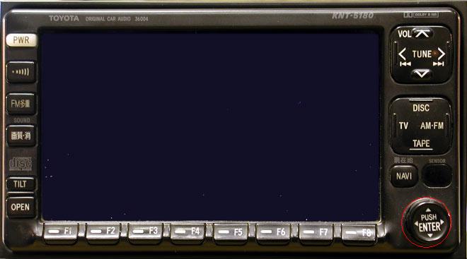

  • на ретрохоре перестал показывать экран (обычный не ТВ), вернее инфа на него поступает, но её практически не видно, вероятно сгорела подстветка. Сталкивались с таким?

  • Сталкивались, конечно!
    И довольно успешно и регулярно ремонтируем
