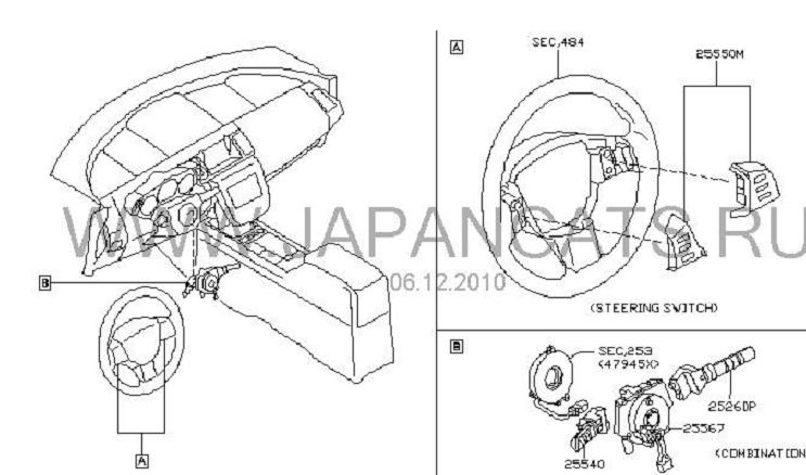

  • Руслан, ещё раз попытаюсь спросить. Нужна "улитка", продавцы неоднозначно отвечают - 1 это или 2 (на втором рисунке). Подскажи пожалуйста. Ниссан мурано.
    Исходная улитка уже снята и выкинута, потому как рассыпалась.
    не могу прилепить вторую картинку покрупнее. В общем это деталь "25567" или "sec,253"?
    Исправлено пользователем Вофка (17.01.11 10:59)
  • 25567

  • Просветите, плиз, что такое "улитка" в данном случае? Как это по-простому называется?
  • В ответ на: Просветите, плиз, что такое "улитка" в данном случае? Как это по-простому называется?
    Если честно, не знаю как оно называется по правильному. По простому, как раз "улитка". А по сути что-то типа спирального провода, который при вращении руля позволяет оставаться контакту на устройствах, находящихся на руле. Мож Руслан объяснит правильнее :улыб:
