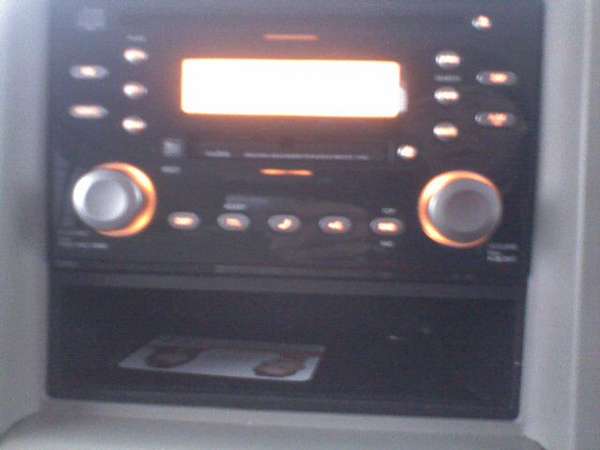

  • Привет, просто спросить хотел - нисановская штатная магнитола, СД, без чейнжера. Диск внутри засунут, диск читается и играет - но при попытке наже eject щелкает трещит и не вылазит )) Есть какие советы, как его выковырять?

  • Руслан, у меня то ли одновременно, то ли (менее вероятно) с разницей в пару дней померло штатное CD-радио (погас экран с часами - и амба, девайс не включается, только подсветка кнопок работает) и перестали складываться боковые зеркала (при нажатии на кнопку ничего даже не жужжит).
    С чем может быть связано такое совпадение и легко ли это лечится?

  • у меня тож такое иногда происходит. Но при снятии панельки торчит миллиметр диска. Цепляю за него. Когда поставил диск "грампластинка" с рифлением на верху, он вылезать совсем не хотел. Нажал "выброс" и сунул другой диск в щель, чегото подцепилось и высунулся краешек "пластинки". На диске осталась здоровенная царапина

  • ну вот, а тама панелька не съемная - майфун штатный кубовский...:улыб:ну и короче невылазит даже на миллиметр, иначе выдернул бы :спок:

  • можно пинцетиком конечно на выключеном проигрывателе попытаться. Надеюсь Лис посоветует более цивилизованный способ

  • ну там даже пинцетик не пролезит, майфун в аттаче, дырка для сидюка узкая и жоская :)))

  • Думаю, что проще доехать до нас, предваительно позвонив, и решить проблему.
    2 Ученик_Самурая - предохранитель в салоне помер.
    2 last user - проблему знаем, лечится. Только пинцетом не надо соваться - потом есть шанс ее на помойку вынести.

    ок! вам машину оставлять надо буит? или тока майфун выкрутите???

  • В ответ на: Привет, просто спросить хотел - нисановская штатная магнитола, СД, без чейнжера. Диск внутри засунут, диск читается и играет - но при попытке наже eject щелкает трещит и не вылазит )) Есть какие советы, как его выковырять?
    При резком разгоне вылетит сам :ха-ха!:
