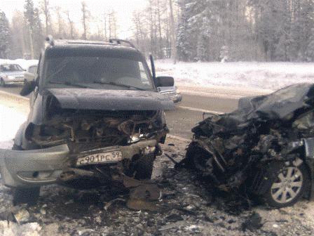

  • http://www.patriot4x4.ru/forum/index.php?showtopic=13672
    Опыт опровергает ваши выводы. Двое из нелегкой по весу Камри в реанимации, у водителя Патра пара ушибов.
    Дезавуируем гносеологическую схоластику эмпириокритицизма.
  • Это не опыт и ничего он не опровергает. Это частный случай. Примерно из той же серии, что и "сосед ехал пьяный, врезался в дерево, хорошо, что был непристёгнут - вылетел в окно, мягко приземлился в сугроб и отделался испугом; а вот был бы трезвый и пристёгнутый - точно бы разбился; вывод - ездить пьяным и непристёгнутым безопаснее, чем трезвым и пристёгнутым".
    "Мои выводы" - это результаты независимых краш-тестов, проводяшихся авторитетными специализированными организациями. Одно из основных преимуществ этих тестов - идентичность и повторяемость условий проведения, что позволяет сравнить поведение разных автомобилей в одинаковых условиях. То, что вы привели, - частный случай, при этом с неизвестными исходными данными ("моя скорость примерно такая-то, их скорость примерно такая-то... лобовой удар..."). Хотя даже по фоткам видно, что удар был не лобовой, а пришёлся "Патриоту" в боковину моторного отсека, т.е. чуть ли не самый благоприятный расклад получился. Если бы там действительно был лобовой удар с перекрытием на 80+100 км/ч, с вероятностью 99,999% водитель "Патриота" бы не выжил. А вот "Кэмри" действительно, судя по фоткам, получила лобовой удар с почти 100%-ным перекрытием.
    И опять же, судить о том, помогла рама в этой аварии или нет, нельзя вообще никак на основании приведённой информации.

  • Хорошо, кашкай на полтонны легче. Берем равновесовую для Л200 бэху х3 http://www.euroncap.com/results/bmw/x3/2011/436.aspx и... рамные опять сливают. Очень мало рамных по настоящему безопасных. А еще не забудь легкость их переворота из-за высокого, из-за рамы, центра тяжести.

  • только вот патриот на тонну тяжелее...
    и всего 4-е звезды судя по всему у камри...
    зы. На самом деде не стал бы делать выводов по одной аварии, даже по десятку. Ситуации разные. Видел когда сталкивались два авто под сотню оба..и все из них сами выходили перепуганные, но целые и живые. Видел на сотне и..и так видимо только совковой лопатой собирать останки... Не все так просто. Лучше не попадать.

  • Зато известно мне. Видел руль деформированный в не пойми что о водителя в уазике...

  • Может, водитель не пристёгнут был просто? Или именно из-за кузова уехавшего? Обо что удар был?

  • Обо что машина без понятия. Руль точно о водителя. Причем читая про краш тесты уазиков, все одно пристегнут или нет. В одном из тестов какой-то старой модели ремень безопасности сломал шею водителю.

  • В ответ на: Впрочем, проводимый по утверждённой методике креш-тест — куда более частный случай, чем реальное ДТП.
    Нет, всё наоборот: "реальное ДТП" - это как раз частный случай, который практически не возможно в точности повторить и, следовательно, корректно сравнить разные автомобили, а вот "проводимый по утверждённой методике креш-тест" - это воспроизводимая во всех подробностях технология, которая позволяет корректно сравнить разные автомобили в совершенно идентичных условиях. "Утверждённая методика" также появилась не с потолка, а в результате сводного анализа десятков тысяч реальных ДТП. При этом методика регулярно обновляется и совершенствуется, дополняясь новыми видами испытаний, также исходя из анализа статистики реальных ДТП.
    В ответ на: я сейчас даже специально ещё поискал
    Ну опять же, давайте конкретно по вашей ссылке.
    1. Погибшие в "Нексии" - одной из самых небезопасных машин в принципе (у неё 0 звёзд), которая, к тому же, ударилась боком в лоб "УАЗу". Неудивительно.
    2. Погибший - в намного более лёгком рамном "Джимни".
    3. "Патриот" vs "Кэмри" - погибших нет, в какой машине пострадавшие - не понятно. При этом "Патриот" от не очень сильного, судя по повреждениям, удара перевернулся.
    4. "Патриот" перевернулся на ровном месте, погибла непристёгнутая пассажирка.
    Ещё 3 ДТП по ссылке - столкновения с тяжёлыми грузовиками. Везде погибшие в "Патриотах".
    Можно ещё вспомнить, например, печально знаменитую рамную "Навару", которая при столкновении с фурой разлетелась буквально в пыль.
    Не увидел здесь: а) повышенной безопасности рамных машин в целом; б) хоть сколько-нибудь высокой активной и пассивной безопасности конкретно "Патриота". Да и смешно говорить о высокой пассивной безопасности применительно к автомобилю, который даже "льготный" сертификационный краш-тест не смог пройти, даже не вспоминая стандартный "евронкаповский". К автомобилю, у которого нет вообще никаких средств безопасности, кроме не самых современных ремней. Впрочем, если кому-то хочется верить в то, что "он же рамный - значит, безопасный!!!", пожалуйста. Люди много в какую ерунду по жизни верят. Главное, чтобы по квартирам не ходили про свою веру рассказывать.

  • В ответ на: Нет, всё наоборот: "реальное ДТП" - это как раз частный случай
    Нет, всё наоборот: креш-тест — это частный случай поведения автомобиля в строго заданных условиях, а вот реальные ДТП образуют статистику, которая почему-то не всегда тем звёздочкам соответствует. Увы, когда какое-то качество товара приходится сравнивать по более чем одному показателю, глупый потребитель теряется и слишком долго выбирает, а умному становится сложно угодить. Поэтому качество фотографий нам предлагают измерять в мегапикселях, тщательность уборки в ваттах всасывания, быстроту автомобилей в лошадиных силах, внедорожные качества в сантиметрах, а безопасность в звёздочках. В трупах на миллион километров пробега было бы куда честнее, но, видимо, невыгодно.
    В ответ на: 3. "Патриот" vs "Кэмри" - погибших нет, в какой машине пострадавшие - не понятно. При этом "Патриот" от не очень сильного, судя по повреждениям, удара перевернулся.
    Положение переднего моста подсказывает, что удар был не такой уж и несильный. Скорее всего, все повреждения Камри на другой стороне.
    В ответ на: 4. "Патриот" перевернулся на ровном месте, погибла непристёгнутая пассажирка.
    Вот об этом я и писал, переворот — реальная опасность, особенно если не пристёгиваться. Но все почему-то трясут уехавшим кузовом, чего на практике ещё поискать придётся. Ну и чего стоят эти тесты, если они умалчивают о реальной опасности и выводят на первый план артефакт тестовых условий (если правильно помню, лонжерон там проткнул деформируемый слой препятствия и упёрся в бетон)?
  • В ответ на: В трупах на миллион километров пробега было бы куда честнее, но, видимо, невыгодно.
    С того времени, когда ЕвроНКАП стал расставлять свои звёзды, которые вам так не нравятся, смертность в ДТП уменьшилась в несколько раз в развитых странах. Это заслуга именно системы независимых краш-тестов.
  • В ответ на: Хотя даже по фоткам видно, что удар был не лобовой, а пришёлся "Патриоту" в боковину моторного отсека, т.е. чуть ли не самый благоприятный расклад получился. Если бы там действительно был лобовой удар с перекрытием на 80+100 км/ч, с вероятностью 99,999% водитель "Патриота" бы не выжил. А вот "Кэмри" действительно, судя по фоткам, получила лобовой удар с почти 100%-ным перекрытием.
    судя по фото камри прилетела патриоту чуть под углом в левую сторону капота, совсем не боковой удар
    а у камри лобовое со 100% перекрытием. т.е. такое столкновение, при котором все системы пассивной безопасности должны были защитить пассажиров наилучшим образом
  • Удар был сбоку, не лобовой. Не под 90 градусов к продольной оси "Патриота", но тем не менее.
    Кроме степени перекрытия ещё роль играет скорость и деформируемость препятствия. Если скорость "Тойоты" в момент удара была не менее 70-80 км/ч, то сам факт того, что её обитатели выжили, пусть и с травмами, уже хороший результат.
  • Салон у камри целый, фото вообще на показатель, а вот силовая структура патриота явно не выдержала.
    Патриот предлагаю исключить из обсуждения. Ибо реально разлетается как соломенный.
