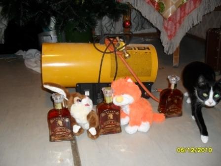

  • ВОТ ОНО ПУШКО.....(работает только от коньяга) . :rofl: :rofl: :rofl:. завтра буду греться....
    Нас невозможно сбить с пути - нам пофигу куда идти
    SUBARU XV. 4 Везде, R -18
