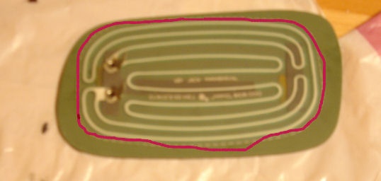

  • В ответ на: Если ты боишься, что они будут греть только ту площадь, на которую они наклеены - дык ничего подобного. Зеркало разогревается все - моё почтение.
    Именно греет только там где есть нагреватель, а по краю примерно 1 см не нагревается. У меняя зеркало стеклянное.
    Конечно я проверял только на дожде, посмотрим как будет зимой, но и того что прогревается уже достаточно, чтоб комфортно смотреть.

  • не-не.
    Авторитетно ещё раз заявляю - ВСЯ площадь зеркала нагревается. Несмотря на то, что налеплено с отступом в 1 см от края. (см.фото - как это сделал я).

  • В ответ на: Авторитетно ещё раз заявляю - ВСЯ площадь зеркала нагревается. Несмотря на то, что налеплено с отступом в 1 см от края. (см.фото - как это сделал я).
    Ну я видел только что творится с каплями воды, думаю скоро придется поверить и на корке льда. Надеюсь, что ты прав и все стекло будет прогреваться. У меня получилось так же как у тебя на фото.
  • +1 голоса Мишане!!! прогревается все зеркало, но не сразу.
    у меня после лета вот такая проблема вылезла. на одном из зеркал почему то греется толь верхняя часть почему-то?.. грелка как на фотке Миши. пока езжу так капли не сильно напрягают, посмотрим что зимой будет

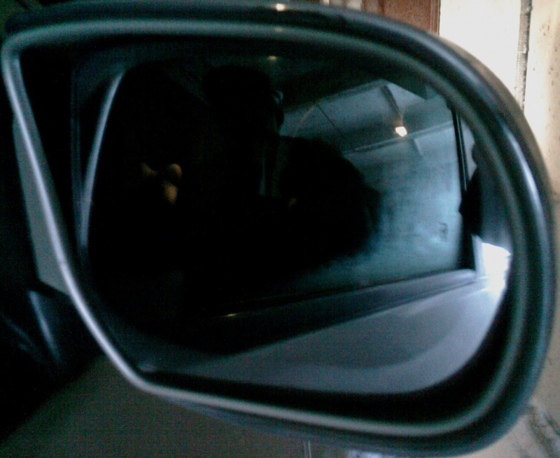

  • ННП
    Вот так выглядит работа обогрева через минуту после ключения и через 3.
    На зеркалах был пот после мойки и потом замерз.
    Вот с утра отогревал
    • Через минуту, пока включил, пока вышел из машины, пока
    • А это еще 2 минуты прошло
