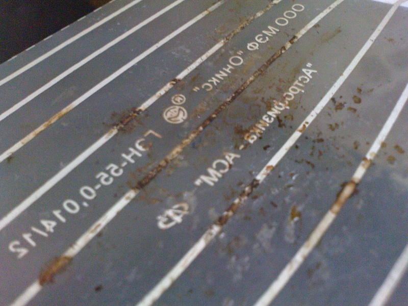

  • ну вообщем отъездив один день с обогревом зеркал проявился касяк в установки который вылился в 500р убытка(( на фотке видно голубые пятна - отошло зеркальное покрытие
  • вот как окислился нагревательный элемент. подозреваю что это произошло от попадания влаги

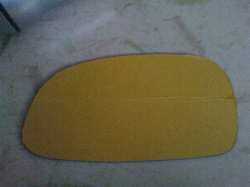

  • пришлось на внутренную поверхность клеить тонкий двухстороний скочь. на него нагревательный элемент и сверху прозрачный скотчь и заливать герметиком
  • В ответ на: вот как окислился нагревательный элемент. подозреваю что это произошло от попадания влаги
    А ты с самого начала разве не на скотч клеил обогревайку к зеркалу ? Мой позапрошлогодний топ где-то был, я об этой проблеме внимательного читателя предупреждал.

    подскажи а потом - зеркальное покрытие с двухсторонним скотчем и с элементом нагревание как вставлял в пластмаску? Места хватило?
    HONDA HR-V 2002 4WD 5 дверей
  • места обычно хватает, от края зеркала 2 мм скотчем отступ лучше сделать.
    а рамку с зеркалом я нагревал в духовке.
