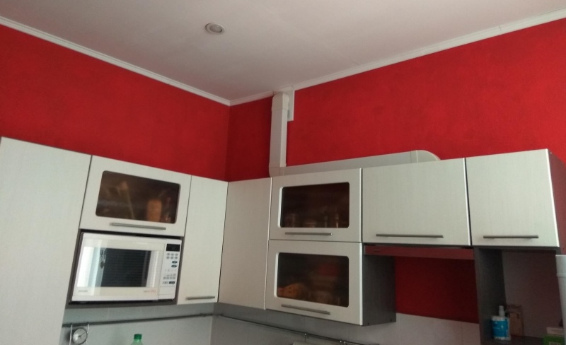

  • Работаю обычно на кухонном столе, а тубы использую, чтоб на них что-то ставить, да и выхода нет, кухня то маленькая...
  • самое главное замечание: не оставляйте над верхними шкафами зазора. делайте шкафы в потолок. все равно над шкафами заставите, так будет за дверьми, а не над дверьми
    чем дальше в лес - тем злее дятлы.
  • Никогда ничего над шкафами не ставлю :а\?:
  • ХОЧУ увидеть кухню, где между шкафом и потолком НИЧЕГО не впихнуто.............
    Все туда чего нибудь ненужное складывают. такой дубль сарайки огородной......
  • вот если не забуду вечером обязательно сделаю фото и выложу:улыб:

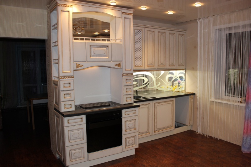

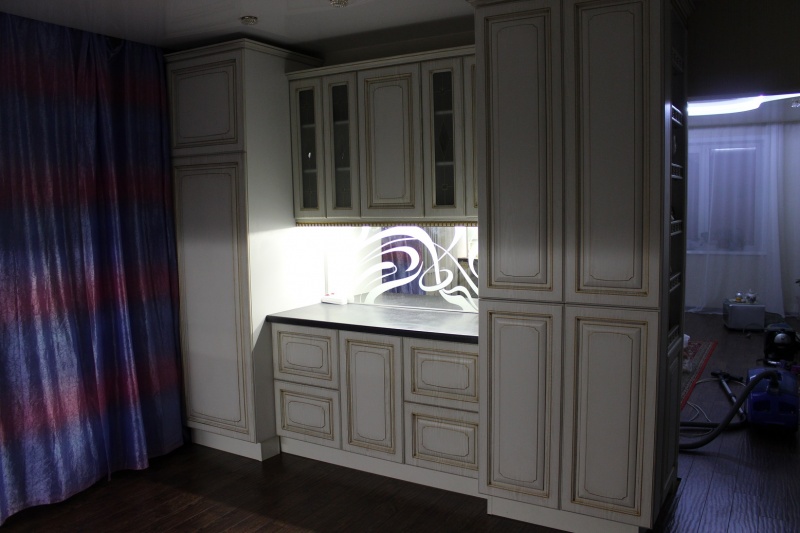

  • не удержался, специально сфотографировал свою и даже не поленился загнать на комп и выложить.
    неужто чухоморы рулят? :безум:
    а срыв потока - лишь потока срыв
  • чет тоже подорвался, сходил на кухню)))
    не то может примелькалось, а сверху уже давно адкромешный
    посмотрел... не чего не засрато с верху, все тип топ

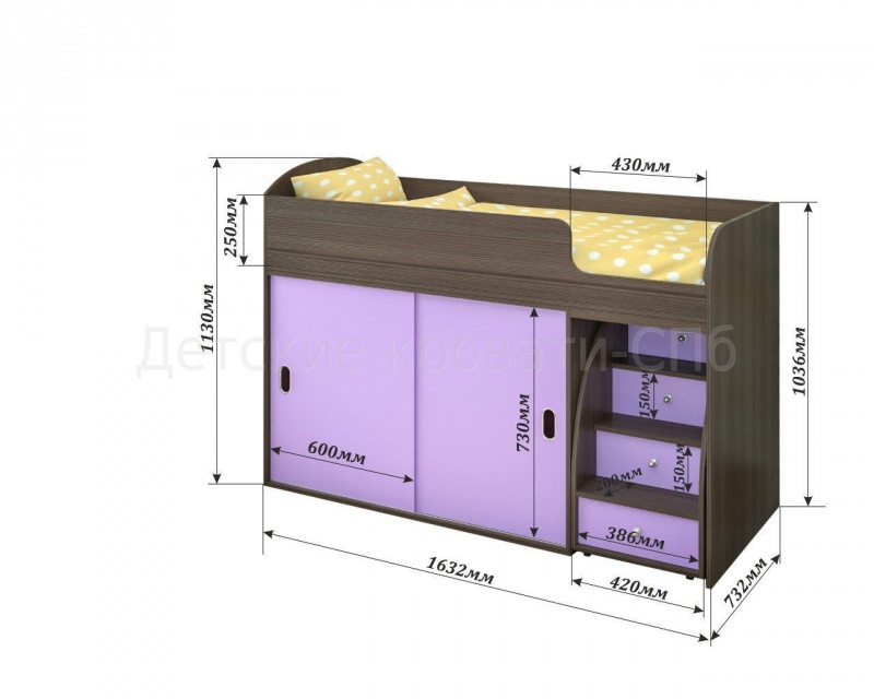

    Кто может взяться сделать вот такую кровать, и сколько будет стоит.

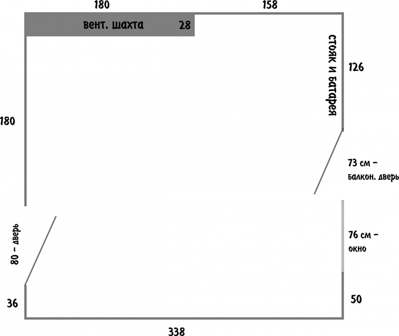

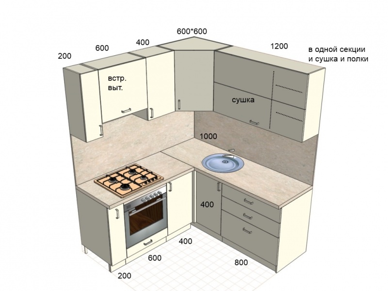

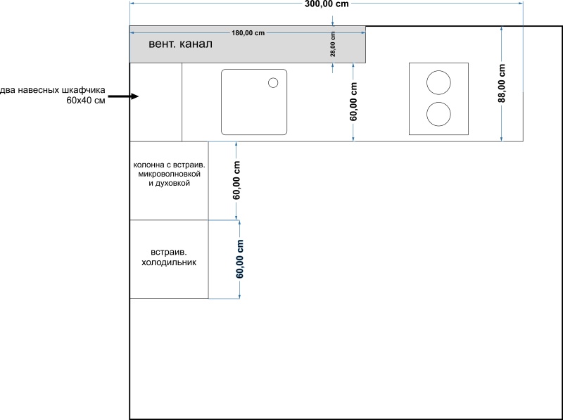

  • очень несуразный проект. мягко говоря...
    у вас справа, по длинному плечу, есть отличная ниша, как раз шириной 1200, куда можно встроить два пенала, если уж так они нужны. мойку можно легко перенести на короткое плечо - тогда образуется достаточного размера рабочая зона.
  • у меня было стопитьсот вариантов, но я выбрала этот ) я хочу большую свободную рабочую поверхность и чтоб с обоих сторон варочной поверхности было свободное пространство. А в предложенном вами варианте так не получится, если только мойку совсем сместить в левый край "плеча", чего не хочется:улыб:
  • ну так вы себе устроили "медвежий угол", закрытый пеналом слева и мойкой справа. скорее всего, вы будете регулярно больно отбивать левый локоть об духовку, моя посуду. а как вы будете добираться в ящики сверху в углу за пеналом - одному богу ведомо...
    для полноты картины, вы бы выложили план кухни, с прорисовкой входной двери, как расположено окно, есть ли балконная дверь (если таковая имеется). тогда может что-то станет более понятно и можно будет рассматривать варианты.
  • План, завтра выложу. Да, я знаю, что это будет мертвый угол, ну и фиг с ним, зато туда можно ставить моющие средства или грязные кружки ) В ящиках сверху тоже не вижу проблемы, поставить туда что-нибудь нечасто доставаемое, я вообще думала сделать там такой шкафчик, чтоб прям до столешницы, но из-за крана не будет до конца открываться, или сделать его глубиной 60 см, но это наверное неудобно для головы будет.
    А про локоть.. вчера специально попросила дочку изобразить угол из двух разделочных досок, а сама стояла изображала, что мою посуду ) вроде норм было. А посуда планируется составляться в выдвижной ящик справа.
  • План кухни
  • ну, тут я бы вам порекомендовал некий компромисс - разнести пеналы по двум концам кухни. тогда у вас по короткому плечу появится пространство для удобного доступа к углу, мойку вы сможете поставить то-же на короткое плечо в угол, и рабочая зона не уменьшится, ибо можно будет так-же сдвинуть варочную левее (мойка то сдвигается). и наступит счастье :biggrin:
  • Спасибо за участие:улыб: но все-таки мой вариант кажется мне лучше )
  • я не настаиваю, вам жить...
  • В ответ на: Спасибо за участие:улыб: но все-таки мой вариант кажется мне лучше )
    Я бы посоветовал вам сделать "опытный образец" из подсобных материалов.
    Поставьте любую палку, доску и т.п.. которая бы ограничивала вам столешницу, как на вашем варианте.
    Удобно ставить что-нибудь за этот угол? Одной, или двумя руками?
    Кстати. большинство микроволновок открывается влево. Удобно в этом углу?
    Я всё знаю! Но практически ничего помню....
  • И ещё один нюанс.
    У вас для пользования навесными шкафами нужны необычайно длинные руки.
    До ручек шкафа Вы ещё дотянетесь. А вот что-то взять - уже не получится
    Нужно вставать на стул, или столешницу.
    Или нужен человек хотя бы с одной очень длинной рукой.:миг:
  • Ну вот, угловой шкаф сделать примерно так, только покороче:улыб: если что, ладно, мойку немного подвинуть вправо )
  • Понимаете, в чём дело: Вам советуют. как сделать удобно, а Вы пытаетесь сделать "красиво".
    А красота прибором не замеряется.
    Если вы собираетесь на кухне работать, а не любоваться на неё, то сделайте удобный для работы проект.
    а потом украшайте её рюшиками или кружавчиками:улыб:
  • В ответ на: Ну вот, угловой шкаф сделать примерно так, только покороче:улыб: если что, ладно, мойку немного подвинуть вправо )
    Вы хотите ту нишу закрыть фасадом?
    И как это повлияет действия при пользовании той "ниши"?
    Руки то всё-равно придётся выкручивать.
  • Я все прекрасно понимаю, прежде чем что-то сделать, я сто раз измерю, проверю как это будет в использовании. Я не готовлю каждый день. И этот шкаф не несет особого функционала, просто, чтоб не было дырки после двух пеналов. Все, что нам будет нужно, я расположу в удобной доступности. Я бы вообще отказалась от верхних шкафов, но это будет уже чересчур для сознания мужа ))
    Ну не знаю, может для полноты картины сказать, что весь мой кухонный скарб уже три года лежит в двух больших картонных коробках и чтоб что-то найти, надо там перевернуть все, поэтому хоть какие-то полки, шкафы, удобные, неудобные будут просто чудом! )
    Все равно спасибо за участие и желание сделать людям, не только красиво, но и удобно :knix:

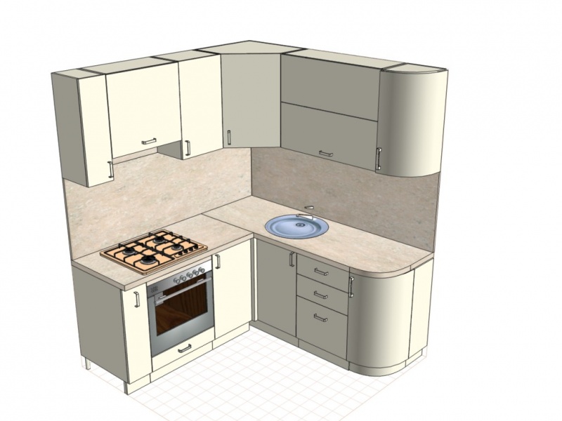

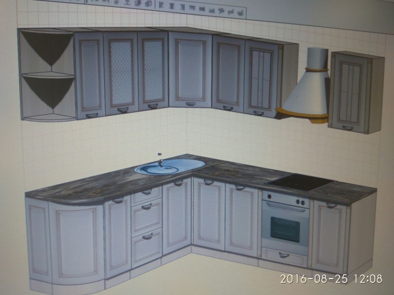

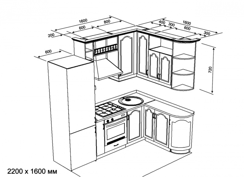

  • Добрый вечер!
    Посмотрите, пожалуйста, мои варианты. Угол 1,8*1,8. Есть ли что на ваш взгляд требуется исправить/поменять местами?
    Девушка-программист и не девушка и не программист
  • на мой взгляд, вариант с радиусными коробами предпочтительнее, если справа дверной проем. кассетница в правом плече полезнее, нежели распашной короб. ну и посудосушка, совмещенная с полками то-же не плохо.
  • Второй вариант. УТВЕРЖДАЮ.
    А вообще, если попросить kiroFа, он покажет свой уголок (светил где-то ранее). Ваш очень похож.
  • В ответ на: Добрый вечер!
    Самый нормальный вопрос за последнее время :хехе:
    Правый угол зависит от того будет он мешать, или нет.
    при желании, можно сделать небольшой открытый радиус на тумбе 150-200. Но опять же: по желанию.
  • Не обманывай) то были другие размеры вообще
    Второй вариант конечно, если проход справа
    Я бы только предложил шкаф вытяжной с низом сделать в одну линию и вытяжку туда слайдер
  • В ответ на: на мой взгляд, вариант с радиусными коробами предпочтительнее, если справа дверной проем. кассетница в правом плече полезнее, нежели распашной короб. ну и посудосушка, совмещенная с полками то-же не плохо.
    Да, всё верно, справа проход из коридора в кухню.
  • В ответ на: Второй вариант. УТВЕРЖДАЮ.
    Спасибо. Мне тоже второй вариант нравится конечно... но в третьем варианте в верхний шкаф у меня поместилась бы микроволновка.... а во втором варианте, я даже не знаю куда её поставить.. на столешку не хочу
  • Микровелу в верхние ящики не нужно размещать, не по феншую))
    На столешку, тоже будет занимать место, как сами и говорите
    Я бы предложил во втором варианте разместить под столешкой, в блоке где ящики выдвижные, тоесть если сверху в низ:
    -яшик выдвижной скажем на 150
    -место под микровелу, причем ее можно фасадом закрыть
    -снизу на оставшиеся место еще один ящик выдвижной
  • В ответ на: Не обманывай) то были другие размеры вообще
    Это вот такая ?
    Если честно, у меня никогда не было вытяжки.. а когда жила ещё с родителями, то вытяжка была, но ей никто не пользовался и сейчас не пользуется.
    Если опустить шкаф до уровня остальных, и сделать вытяжку как Вы советуете, я правильно понимаю, что каждый раз при готовке её потребуется включать? Если не включать, то кромки разбухнуть могут у шкафа?
  • такая и да включать,
    а если как вы рисуите, кромки соседних шкафов не разбухнут?
    делайте из влагостойкого лдсп-запас прочности больше, дороже не намного
    встроенная слаидер удобна очень, чуть выдвигаете она включается автоматически, причем есть варианты включается автоматически при выдвижении вместе с подсветкой,
    голове не мешает
  • и конечно вытяжку в вент канал вывести лучше
  • причем можно родную панель открутить и выкинуть
    и вместо нее фасадную панель поставить
    правда не у всех вытяжек панельки снимаются
    будет вообще секасно
    типа такого
  • В ответ на: Я бы предложил во втором варианте разместить под столешкой, в блоке где ящики выдвижные, тоесть если сверху в низ:
    Вот точно! :live: как же я не додумалась до такого .
    Если место под микроволновку закрывать фасадом, то он же распашной должен быть?
  • В ответ на: и конечно вытяжку в вент канал вывести лучше
    Да, конечно, в вент канал... Я даже по другому и не представляла куда её ещё выводить)))
  • можно распашной
    можно откидной в низ, только тогда под микровелу, панель нужно дополнильно делать толщной 16-32мм, что бы при открывании дверца микровелы не уперлась в петли откидного фасада-но это мелочи конструктивные
  • В ответ на:
    ну бывает еще через фильтр колхозят в вытяжке на рециркуляцию воздуха

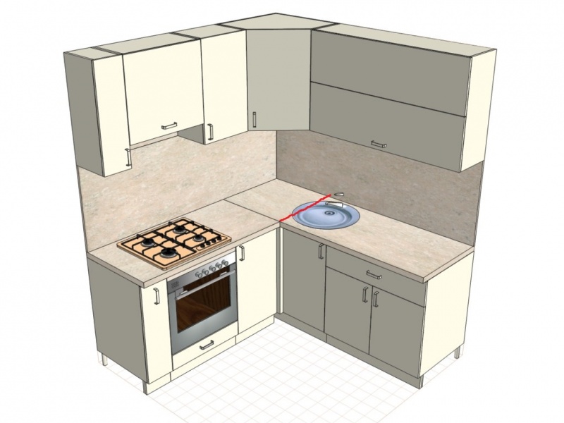

  • Ещё подскажите, пожалуйста по углу.
    Как лучше сделать шкаф. По красной полосе продлить до правой стены, либо по чёрной? Слив отмечен жёлтым кругом.
    Умный угол скорее всего ставить не буду. Просто полки, а на полки редко использ. технику-мясорубку миксер итд...
