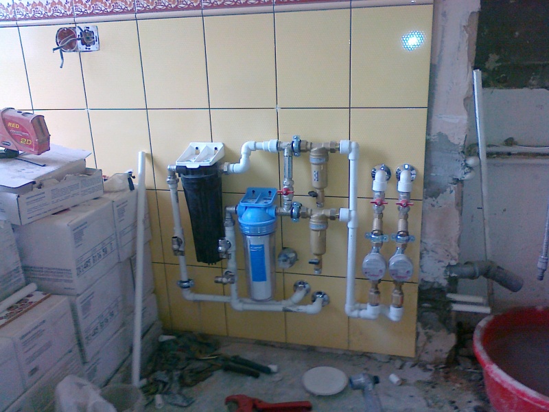

  • Вопрос опять же по счетчикам из http://news.ngs.ru/comments/926247/
    и комментариев, выяснил следующее (да и чуть ранее)
    1) Счетчики надо ставить и уже обязательно, так как после 1 июля 2013 их поставят принудиловкой через суд по закону.
    2) из 1 вытекает, надо ставить, из чтений стало понятно следующее
    3) ставить можно самому по правильному (кран, фильтр, прибор, обратка, труба) поставили.
    4) никаких проектов более не требуется и не являются обязательными
    5) идешь в горводоканал пишешь заявку на опломбировку (499р за кв. с 2мя счетчиками (хол. гор.))
    6) приходит, предоставляешь документы (паспорт) на счетчики, то есть то что купил в магазине документация от производителя.
    6) приходит пломбируют после чего с документами от горводоканала (какими?) идешь в ТСЖ чтобы услуги начали считать по счетчику все верно?
    поправьте меня, в том что можн опоставить самому больши никому ничего не платить, не за проекты ни за что, вызвать опломбировку подать на расчеты по счетчику.
    И вопрос по 60 СМ, остался открытым, если как тут на фото горизонтально заходит труба, я что обязан её поднимать вверх на высоту 60 см (высота счетчика) и потом обратно себе опускать? аесли места нет повышать до 60..... там раковина?

    кто-нибудь выложите фото монтажей своих счетчиков.
    Всё и все стремятся к лучшему...
  • 60 мм = 6 см, штуцера водомера и фильтра грубой очистки должно быть достаточно.
    Ось водомера - это скорее ось, на которой крутится его крыльчатка, IMHO.
  • В ответ на: И вопрос по 60 СМ, остался открытым, если как тут на фото горизонтально заходит труба, я что обязан её поднимать вверх на высоту 60 см (высота счетчика) и потом обратно себе опускать? аесли места нет повышать до 60..... там раковина?
    Есть письмо Департамента энергетики и ЖКХ мэрии г. Новосибирска от 22.06.2011 № 1-3200 за подписью нач. департамента Кожина А. Ю. Цитирую: "Какой-либо определенной высоты от пола для установки индивидуальных приборов учета холодного и горячего водоснабжения действующим законодательством не предусмотрено".
    Может, с 2011г. что-то изменилось, но такое письмо было. На каком-то из форумов НГСа кто-то скан выкладывал.
  • В ответ на: Ось водомерного узла должна находиться в горизонтальном положении.
    К каждому счетчику идет паспорт, и там написано как он должен быть установлен. Крыльчатые счетчики устанавливаются в любом положении, а турбинные (хотя такие еще не встречал) только в вертикальном, поток воды с верху вниз.
    В ответ на: "Прямые участки из жесткой трубы (стальной нержавеющей или медной)
    Бред какой-то
    В ответ на: "Прямые участки из жесткой трубы должны быть не менее 3Dу до и 1Dу после счетчика.
    в комплекте к счетчику идут монтажные штуцера, они и создают это ДУ
    В ответ на: ВНИМАНИЕ! НЕ ДОПУСКАЕТСЯ применение сварки при монтаже счётчика.l
    больше всего улыбнуло. :ха-ха!:
