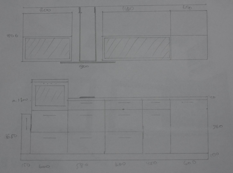

  • вот за такой проект в левато соле насчитали 120к. (проект ихний, рисунок мой:улыб:)
    внизу 7 блумовских тандембоксов, вверху ихние же авентосы. в крайнем правом шкафу для двойной двери авентос хф, в остальных хк-с. столешница пластег, фасады пластег и два алюминия со стеклом. воот..
  • причём я к ним пришёл со своим рисунком и попросил его обсчитать.. но дизайнер сказал что можно сделать лучше.. а в итоге получилось как бы не хуже.. на мой взгляд..
    1 ножки 150мм а не 100.. упорно впихивали аргументируя что типа стандарт и так везде делают..
    2 высота столешницы должна быть метр. урезали.
    3 вытяжка не 90 а 60см..
    4 длина получилась 2900.. а кухня 2980.. то есть получается дырка.
    к сожаления от стены на 3 сантиметра отступает подоконник поэтому мной планировалась у стены под подоконником выдвижная 150мм корзинка..
    или проще увеличить один из шкафов на 5см а оставшиеся 3см у стены чемнить замаскировать?..
    в общем если переосмыслить их вариант то получится нечто типа такого.
    (вытяжка нарисована правильно. она действительно такая тонкая:улыб:)
  • "7 блумовских тандембоксов, вверху ихние же авентосы" - шикарно!:улыб:
    авентос у меня один - около 4 тыр стоит, очень удобно:улыб:
    блумовских тандембоксов нет, но один в районе 6 тыр...
    а насчет замаскировать "дырку" - я вот так с размерами в тумбы в ванной промахнулась - хочу туда узкий лоточек поставить и травку купить, правда искусственную, ибо света недостаточно. А вам можно было бы тоже "узкий газончик" сделать, раз у окна - можно коротенькую травку или розочки (в леруа). Очень освежит вид!:улыб:
