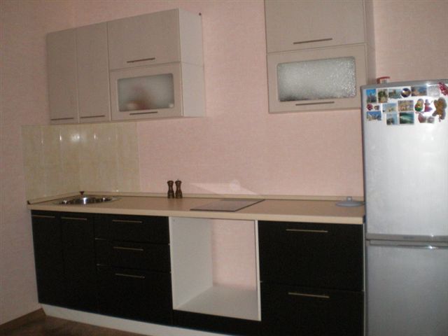

  • Такого плана кухни у нас стоят 15-25 т.р.
    Так что задача вполне решаема.
