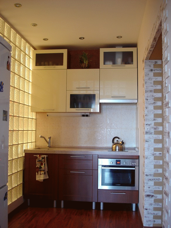

  • Тоже когда-то уже выкладывала мини-кухоньку в коридоре
  • У них тут даже посудомойка разместилась

  • В ответ на: Тоже когда-то уже выкладывала мини-кухоньку в коридоре
    Интересное решение. :улыб:
    Только за ручки на левых фасадах - большой минус: такое расположение не даёт полное открывание. Уже если хватило денег на искуственный камень, то может и на Авентос можно было убедить.
    З.Ы. не понял назначение планки над духовкой.
    Я всё знаю! Но практически ничего помню....
  • KiroF, это я с ivd стащила :улыб::o , когда перед началом ремонта собирала всякие идеи для своей квартиры. Картинка такая мигающая и была с разными вариантами освещения. Собственно, Вам уже ответили.
    Дядя Ваsя, насчет ручек, наверняка Вы правы. А вот над духовкой - там же встроенная вытяжка, над ней шкафчик. Где какая планка - не вижу :а\?:
    Исправлено пользователем Linde (08.03.10 23:13)
  • Нормально там дверца открывается,чем критичны эти 4см не до открыва фасада да полных 90гр? да не чем,не удобства точно не создает.Это ж не холодильник где нужно полностью,даже больше открыть дверь дабы ящички выдвигать.Если так то и потроха встроенной вытяжки видны,не доделка на лицо
    Вот то что на каменной столешне плинтус самый что не есть дешманский с пластиковой вставкой - это по меньшей мере странно или столешка вовсе не каменная,не понял вообщем что за порно
    А над печкой вставка, потому что духовка и варка не родные и если вставку не делать то варка ляжет на верх духовки,а не плоскостью на столешку.Покраине мере себе домой делал такой попадос был,тож вставку городил и еще пару раз было за всю практику
  • В ответ на: А вот над духовкой - там же встроенная вытяжка, над ней шкафчик. Где какая планка - не вижу
    Над духовым шкафом, под столешницей.

  • В ответ на: А над печкой вставка, потому что духовка и варка не родные и если вставку не делать то варка ляжет на верх духовки,а не плоскостью на столешку
    Често говоря, не разу так не попадал. Но за "обмен опытом" - пасиб. :agree:
    А по поводу вставки: сдаётся мне, что там духовка не стндартная. Ну зрительно видно, что она не квадратная. И, как вариант: планировали одного размера, а купили другую.
  • По виду печка там 2в1 с СВЧ, они меньше объемом за счет меньшего размера по высоте
  • Ну я про это и хотел сказать...
    Обычно размер духовки ~ 60х60. Наверно под этот размер спланировали, а потом - бац, и другой размер. :улыб:
  • Так все-таки... Если стандартная духовка (не 2в1) и плита (2-конфорочная домино) независимые, то не обязательно должна быть эта планка? В общем меня она не напрягала бы, главное, чтобы не возникло проблем с подключением и пользованием самой техникой.
  • Да, не нужна та планка.
  • ОК, спасибо!
  • дело в варочной поверхности,у нее под низом аппендикс(коробушка) оттуда провод выходит и этим апендиксом ложится на верх духовки,обычно у духовки крыша как бы утоплена для таких случаев.Но здесь техника разная поэтому не много не совместима.
    Еще есть вариант у духовки верхнии защитный кожух снять или у варки коробушку снять а провода не много перепаять))

  • В ответ на: дело в варочной поверхности,у нее под низом аппендикс(коробушка) оттуда провод выходит
    Точно! Есть такая ерунда.
    но она ок.4 см. Для столешниц 38 мм влияния та коробушка не оказывает. А на фото столешница ок. 60 мм. Вот я и призадумался: что-то там непонятное. :dnknow:
    А по поводу ручки-рейлинга при открывании фасада "на стену": я лично попадал на переделку. При открывании фасада угол ручки бъет по стене.

  • В ответ на: Для столешниц 38 мм влияния та коробушка не оказывает. А на фото столешница ок. 60 мм.
    не,это не то значит,они же наверняка разные
    говорю же на пути встречалось три проблемных комплекта,причем один из которых полно габаритная печь-варка,но разных производителей , у всех 38 столешня не спасла бы. Так же на всякии случаи заглянул себе под печь,так как у мну столешня 32 и итог 40 тож не спасет.
    Шестидесятка поможет,но на фотке явно видно что столешня сороковка,точнее скорей всего 43-44 за счет приподнятои кромки торца столешки, видно же относительно размера пластикового плинтуса - габарит торцевого уголка 28*28 мне же память не изменила?,не сто лет в обед такое авно не ставил
    и ручки: ну будет биться об стену, хочешь сказать когда проектируешь кухни все без исключения угловые дверцы при полной амплитуде открывания не бьется о соседний закрытый фасад - не когда не поверю что соблюдаешь такое правило так как это не возможно особенно на маленьких угловых кухнях
    а то что заказчице не понравилось надо было стопор какои нибудь поставить,по умолчанию ставлю когда фасады например крашеные или дерево иначе фасадам со временем не сладко придется
    потому и говорю авентос классная весчь конечно но в данном случае не какой функциональной значимости не несет,дверца поджимается к стене а не остается распахнутой посередине кухни
    не поиму я тебя короче про что иногда толкуешь или мы про разную кухню беседу ведем))
