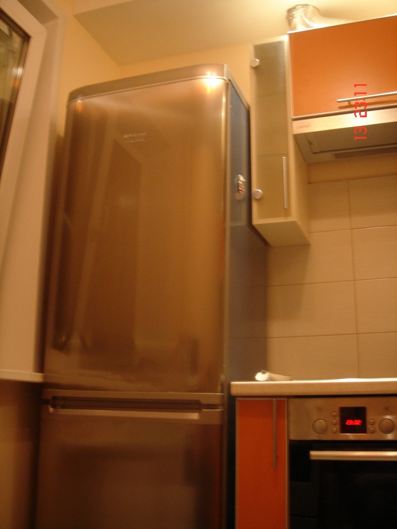

  • а зачем вы последнее фото прикрепили, что показать, сказать хотели? вот, если бы холодильник впихнули в эти квадраты, а кухня при этом не потеряла всей функциональности и изящества, то тогда :respect: а так...

  • В ответ на: а зачем вы последнее фото прикрепили, что показать, сказать хотели?
    всево то к слову, изготовление мое

  • В ответ на: вот, если бы холодильник впихнули в эти квадраты, а кухня при этом не потеряла всей функциональности и изящества, то тогда а так...
    холодильник не причем,там есть другие вещи которые я бы сделал подругому

  • Моя хрущевская кухня
  • еще
    Исправлено пользователем juli_juli (09.10.09 16:56)
  • почему то не прикрепляются еще фотки-(
  • В ответ на: почему то не прикрепляются еще фотки-(
    Пишите названия латиницей или цифрами.
    И еще ... уменьшайте фото хотя бы до 200 кб , уважайте людей с небезлимитным трафиком :миг:
