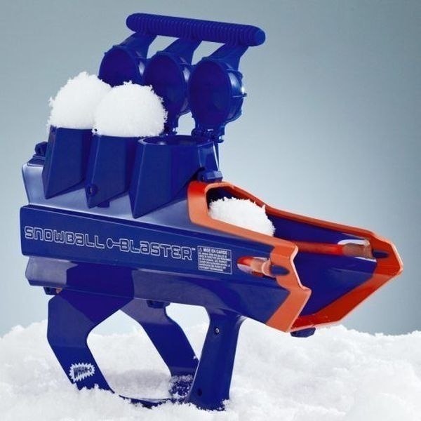

  • Хочу сделать автомат, стреляющий снежками. То есть автоматическое игрушечное оружие, которое будет стрелять снежками.
    Ничего подобного в мире нет. Есть механические стрелялки, но это не то.
    Вопрос в реализации. Накидайте реальные способы реализации продукта с технической стороны и я профинансирую его создание.
    Не шучу.
    Ваши варианты.

  • В ответ на: а чем именно "не то"?
    я же написал - автоматический девайс, а не механический.
    по ссылке - механический, приводится в действие мышечной силой.
    удобно будет ребенку 5 лет держать одной рукой девайс, а второй с силой натягивать жгут, при этом прицеливаясь в противника?
    сомневаюсь

  • Что мешает сделать точно такой же девайс (на жгуте), но натяжку жгута организовать автоматически - с помощью пневматики или электрического двигателя?
    Терпеть поражение - это нормально, если вы планируете извлечь из поражения урок.
  • это самый логичный вариант сразу приходящий в голову. но тогда девайс будет однозарядным. а хочется его сделать под 3-4 снежка с возможностью стрельбы без ручной перезарядки
    Ум, честь и совесть форума "Свое дело. НГС" (по признанию 84,9% голосовавших анонимно форумчан)
  • Не друг за другом, а рядом. Широковато только на мой взгляд получится.

  • у того девайса, что выкладывал Алиппа можно позаимствовать форму для формирования снежков - он же пусть будет магазином.
    т.е. мы её снимаем, кладем туда снег, закрываем. итого в магазине сформированные снежки.
    теперь задача подать их к захвату, который будет выстреливать их. как подать?

    А вариант на картинке с американским патентом, возможно, даже лучше. Если продавать только у нас, можно его за основу брать.

  • В ответ на: А вариант на картинке с американским патентом, возможно, даже лучше. Если продавать только у нас, можно его за основу брать.
    как он работает? вы разобрались?

  • В ответ на: как он работает? вы разобрались?
    в общих чертах - да, там пружинный толкатель, взводится вручную, одновременно проворачивает барабан, но они оставляют всякие лазейки, как-то: вместо пружины может быть резинка, снежок может формоваться в барабане, а может - и нет, и т.д. Снежки вроде как цилиндрические.
    Можно детально в патенте покопаться на предмет обхода, на первый взгляд - лазейки есть, если, например, заменить на пневматику.

    А со снегоружьем - если берем амеровский патент за основу - все понятно: пластиковая труба, разрезанная посередине, с одной стороны - ствол, с другой - шток с пружиной, ходит внутри трубы. Посередине вращающийся барабан со снежками, взводится шток рукой, ручка для взведения или выходит как затворная ручка у автомата просто вбок, или как скользящее цевье у дробовика вперед. При взведении штока часть усилия передается на барабан, чтобы он поворачивался. Остается только вопрос, как все скомпоновать...

    В ответ на: А со снегоружьем - если берем амеровский патент за основу
    а если нет?
    американский разве наиболее простой из вариантов?

  • В ответ на: американский разве наиболее простой из вариантов?
    Похоже - да, револьверный магазин - самый простой и малогабаритный при количестве зарядов от 5 до 8... Еще можно из подствольной трубы снег брать, но будет немного сложнее... Жесткая лента - проиграет по габаритам и все равно чуть сложнее барабана. Вот еще кто-то предлагал что-то вроде мясорубки, но у меня, честно говоря, пока картинка до конца не сложилась, как оно может быть устроено, что-то вроде: "мясорубка" приделана перпендикулярно стволу справа, сверху контейнер со снегом, крутим ручку - подаем снег в камору и одновременно взводим пружину (просто пружинный шток или пневматика), стоящую позади каморы в прикладе, в крайнем заднем положении шток срывается и происходит выстрел или для выстрела есть отдельный спуск, как-то так, в принципе - сравнимо по сложности с амерами...

  • В ответ на: нужно использовать емкость сверху открытую, в которую удобно накладывать снег( не снежки)
    Так ведь ни в какую ёмкость снег накладывать не удобно. Чем накладывать-то? Руками? Или ребенку на "поиграть в снежки" выходить с МПЛ-50 на поясе? :eek: В ситуации детских конфликтов типа "А ваши выиграли нечестно!?" это грозит попросту резано-рублеными ранами.
    Показать скрытый текст
    А если ёмкостью зачерпывать, то это крайне криво стыкуется (попросту никак не стыкуется) с тем, что черпать придется-то уже не ведром, не коробкой, не совком, а ружжом! Прикладом грести конечто тоже можно, но почему-то веслом все-таки сподручнее. В общем, ИМХО, предложенная эргономика вызывает шок. :шок:
    Снег в объеме выборки "снежок" (а не кузов самосвала) есть крайне неоднообразное сырье.
    Тут ГОСТированный цемент в силосах и то зависает, если контрмеры не принимать, а вы ожидаете предсказуемости и стабильности от случайного снега.
    В ответ на: Подумаю на досуге вариант механизма.
    Вы пытаетесь на "мушкет" навесить дозатор пороха, пыже-пулеподатчик, шомполователь, при том, что в детстве мы что при обороне снежной крепости, что при подготовке к её атаке снежки готовили за-ра-не-е.
    Рациональнее будет подумать, почему наука ручного стрелкового оружия разделяет процессы изготовления припасов от их применения. :смущ:
    P.S.: Следует , ИМХО, разделять магазинный метатель и машинку для снаряжания лент..тьфу..и ручной прессователь снежков, который можно выполнить в виде отъёмного приклада или цевья.
    Скрыть текст

    Кинетическая энергия снегомёта. Начнём с постановки изначального вопроса: зачем нужен снегомёт ? Ответ: потому что утомительно и плохая точность кидания. Так в том то и дело, что нами создаваемый снегомёт должен потреблять приличное количество энергии и обладать более сложной конструкцией для точности. Размах руки при кидании метр-полтора. Характеристики снежка не позволяют использовать при метании ускорение больше некоторого значения. Что это значит: мы не сможем для среднестатистического снежка сделать ствол меньше , чем метр-полтора. Если думаете , что это не так попробуйте такой эксперимент: при кидании снежка не двигайте предплечьем( пусть оно будет неподвижным ). Длина пути разгона таким образом мы уменьшим до полуметра. Далеко ли мы кинем снежок?
    Резюме: если снегомёт и будет построен, то длина его ствола будет не менее метра. Потому что уменьшение разгонной длины снежка требует увеличения ускорения. А увеличение ускорения предполагает увеличение силы воздействия на снежок. Учитывая изначальное свойство - рыхлость( это не лёд! ) достичь положительного результата на малой длине невозможно. Ну а снежкомёт длиной метр-полтора - это совсем не комильфо.
    Как далёкую аналогию для анализа можно рассмотреть вычислительную машину Паскаля. : использование шестерёнок и других механических деталей для процесса вычисления. Ведь никто не будет отрицать - создать её вполне возможно для решения любого уровня . хоть в танчики играть. Но почему никто не создал ? Причины две: стабильность и свойства. Электрон в современных ЭВМ никогда не меняет своих свойств: он не стирается своими "гранями", не деформируется, не ломается.
    И свойства электрона таковы, что он может двигаться с очень большой скоростью, позволяющей играть в динамические игры. Что же нас ожидало бы, в случае построения полного аналога ЭВМ на шестерёнках ?
    Она бы ломалась бы через час-минуту-секунду-... и так далее. А скорость была бы такой, что одна начальная загрузка программы затянулась бы на месяцы.
    Как вариант. вполне приемлемый и работоспособный( думаю он создан уже). Вместо снежков - пинпонговские шарики. перечисляем плюсы:
    1. Шарики похожи по цвету и форме на снежки.
    2. Они лёгкие - энергии для успешной стрельбы необходимо значительно меньше.
    3.Ствол может быть короткий: твёрдость материала шариков позволяет создавать бОльшее ускорение.
    4. Стабильные свойства( форма ) предполагают стабильность результата по стрельбе.
    4. В качестве энергии можно использовать уже апробированные и хорошо себя зарекомендованные баллончики от газовых пистолетов.
    5. Малая масса шариков и облегающая форма шариков полагает более безопасную стрельбу для детей.
    6.Стрелять можно в любое время года и в помещении тоже.
    Можно разнообразить следующими модификациями:
    1. Создать игру на асфальте:когда необходимо метиться в другие шарики на асфальте( конструкция должна корректироваться).
    2. Переделать старую-добрую игру( не помню как называется) : когда мяч кидали об стенку, а потом ловили. Тоже самое, только с пинпонговским мячом.
    3.Игра на воде: стреляем особыми шариками. У шариком такое свойство: они состоят из твёрдой( или нет) водорастворимой оболочки. Внутри этой оболочки предмет с меньшей плотностью , чем у воды. Общая суммарная плотность предмета с оболочкой больше, чем у воды. Поясню как выглядит игра. Стреляем в воду. Предмет тонет. Дети начинаю его искать - кто первым найдет - тот выиграл. Водорастворимая оболочка растворяется. Предмет становится легче - он всплывает.Дети его всё же находят.
    4. Тоже самое для воздуха. Шарик выстреливаем вверх. Вверху раскрывается парашют и предмет планирует вниз.Тоже самое, только с лентой.
    5.Всевозможные варианты со светящимися огнями внутри.
    6. Всевозможные игры по попаданию в : кольцо(баскетбол), по выбиванию предмета(городки), по набору очков игральных кубиков - стреляем по нему - набираем очки, стрельбы по кеглям.
    Примерно, как-то так...
