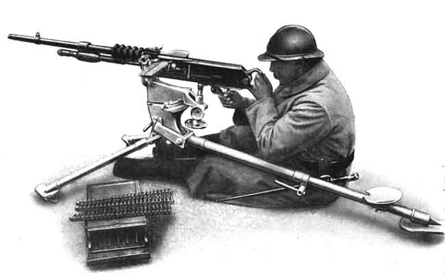

  • Был такой пулемет Гочкиса с жесткой лентой-кассетой
    можно подумать и попытаться реализовать похожее
    набираешь в кассету снег и вставляешь как жесткую ленту, стреляешь, потом новую
    такую ленту можно даже рукой продвигать, а спуск на пневматике
    Но снег должен быть рыхлым в снежке, а то так и убить не долго

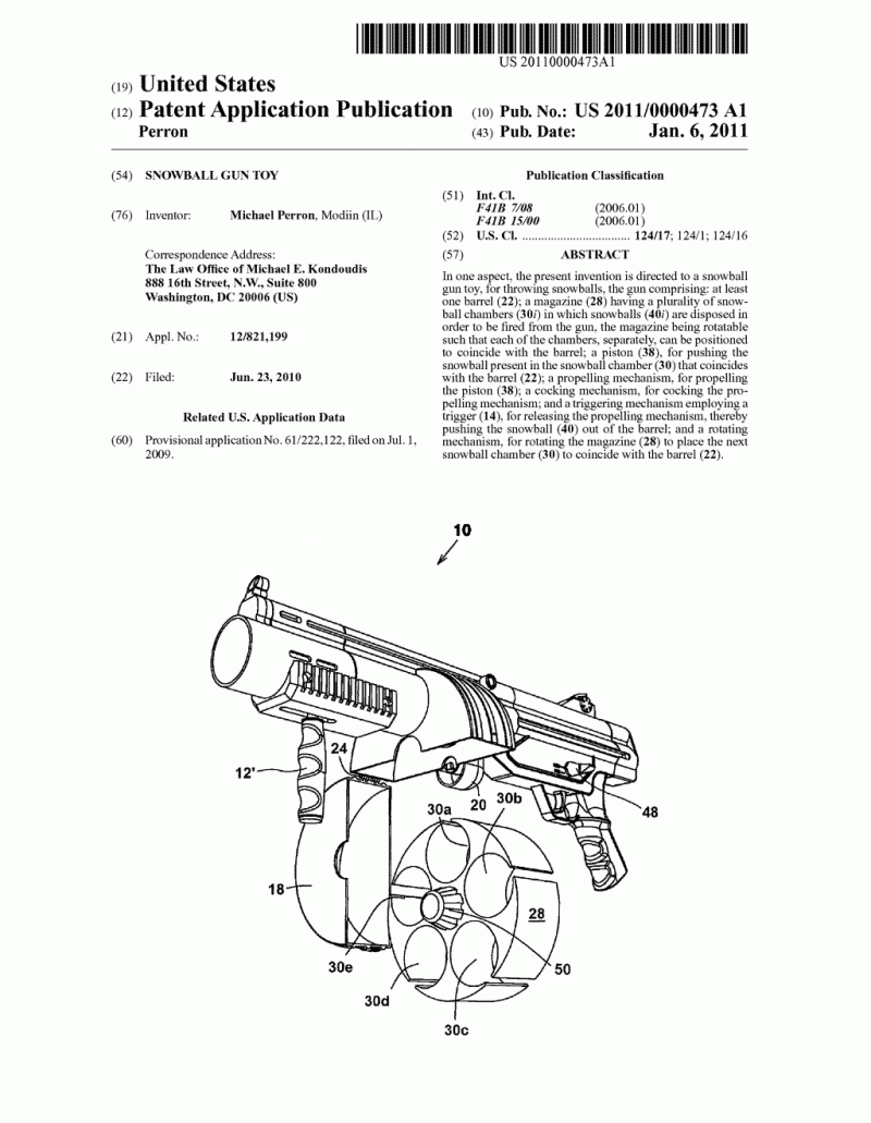

  • Ром, будешь выходить на мировой рынок, не забудь проверить на американские патенты, а то можно попасть крепко.
    Впрочем, поставил моторчик для автоматического взвода, и вот тебе уже другой аппарат.

  • Во, люди уже все изобрели :biggrin:

  • В ответ на: Ром, будешь выходить на мировой рынок, не забудь проверить на американские патенты, а то можно попасть крепко.
    а это патент на снегометатель? а то я в патентах не шарю
