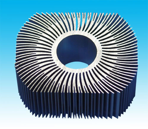

  • Может стоит обратить внимание на экструзионный алюминевый профиль. что то типа такого.
  • дак это вообще идеальный вариант
    но кто будет его делать?
    это надо в Ростехнологии звонить Чемезову, не меньше
    либо Китай
    Чемезова я не знаю, потому не вариант
    китайцы меня уже задолбали, потому тоже не вариант

  • Неужели здесь профиль не найти готовый? Думаю что должно быть
  • а как ты готовый нахлобучешь на шейкер?
    Ум, честь и совесть форума "Свое дело. НГС" (по признанию 84,9% голосовавших анонимно форумчан)
  • Ну.. надо подобрать близкий по размеру или изменить размеры шейкера (иногда это проще)
    а вообще попробуй звякнуть люди на заказ делают. может нормальный вариант. им конечно объемы сразу нужны будут. но если профиль не сложный мож и возьмутся

  • Ром, ну поищи других. Должны быть еще предложения. Для начала может готовый попробовать найти все-таки?
  • Посмотри посуду (крУжки например) из нержи. мож чего близкое по разм. найдётся. Для пробного экземпляра штамп изобретать - дело неблагодарное.
    Исправлено пользователем Alexandr. (16.08.12 11:13)
  • Хочешь такой? Внутренний размер немного меньше твоего. При желании можно ужаться
  • а чо БФК не попробовать? фильеры они сами на содике режут. и ещё одна контора была точно, где-то в районе ул. мира .... забыл как иназывается... проклятый склероз :cray-1: .
  • Да, думаю, наверно дороговато получится. Этой штуковине (басс шейкеру) цена всего 50 баксов. Хотя решать ТС. чето пропал кудато
  • сибпрофиль называется.
  • В ответ на: Хочешь такой? Внутренний размер немного меньше твоего. При желании можно ужаться
    Ну хочу. А ты предлагаешь?

  • Скажи сколь надо для пробы. Там 6 метровые куски, но попробую поговорить. Мож отрежут да вышлют. Я недавно заказывал одну прибамбасину 1,3 метра длиной. пришло EMS почтой
  • А откуда вышлют то? Они серийно делают?
    Да по сути одной хватит на примерку.
  • Да все от туда же - Китай. Продают контейнерами, ну мож и меньше, но точно не кусками. можно попробовать запросить кусок на пробу. как образец.

  • Не хотят продавать черти. :улыб: В общем-то ситуация стандартная. Они этот рисунок выложили как демонстрацию возможностей. Этот профиль они производят на условиях OEM, мол подписано соглашение о запрете продажи этой продукции налево.
    Так чтээ.. сори.. Если угодно могут сделать по вашим чертежам. Но тогда уж лучше еще здесь поискать потщательнЕЕ.
  • Вить, спасибо за всё. :agree:
    Сделаем сами. Не хочу больше с китайцами работать.
