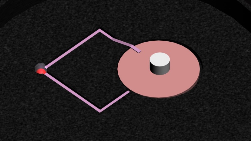

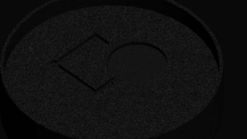

    Вот наваял за 15 минут:улыб:
    Дно- Пластиковая штампованная форма с выемками под батарейку, электроды, светодиод.
  • ннс
    Вставляем контакты
    Контакты изогнуты.
    Нижний контакт служит не только для проводки электричества, но и как пружина стремящаяся вытолкнуть батарею к мембране (очень слабенькое усилие)

  • ннс
    Ставим батарейку между верхним и нижним контактом (как известно у такой батарейки сверху плюс, снизу минус...удобно)
    ставим светодиод

    это просто рисунок
    рисунок ни о чем
    ссори, если вам хотелось аплодисментов

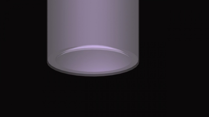

  • Ну и соответственно ставим колбу.
    На батарее- кусок пластика. Назовём его "демпфером". Не позволяет при зажатой давлением мембране прижать верхний контакт к батарейке. (белый цилиндрик)
  • Я хочу просто объяснить "систему".
    Словами выразить техническую задумку "для меня"-сложно.
    Крышка, резьба на колбе.
