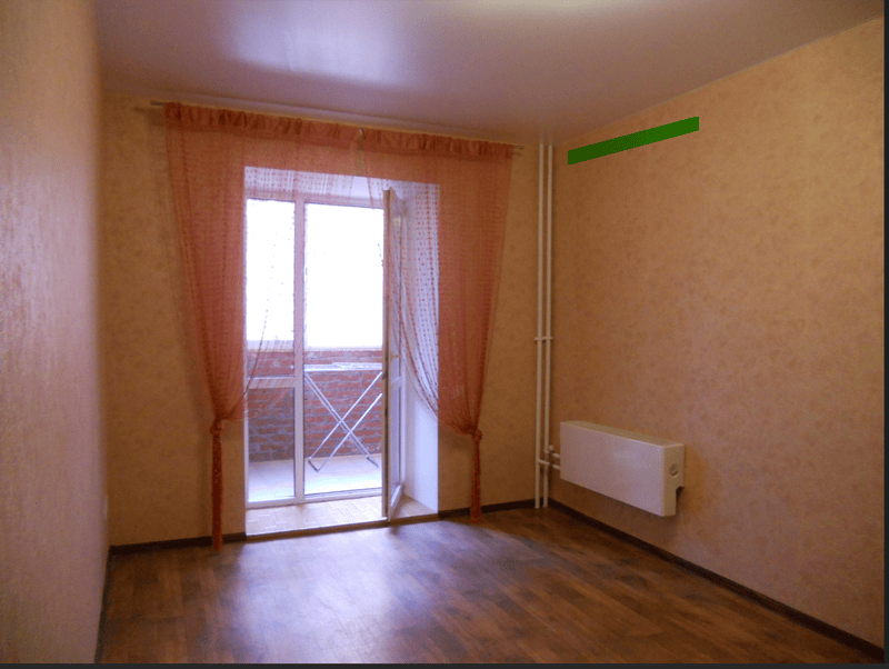

  • Нет, система внутри будет в одной комнате. Размышляла - спальня или зал, окончательно пока не решила, но, наверное, зал. придётся в жару в нём спать, а днём так-то в нём и так тусить. и балкон - в нём же, т.е. тянуть что-то - минимально.
    Батареи уже раньше поменяла.
    Сейчас поняла- что розетки в том углу нет.

  • В ответ на: Сейчас поняла- что розетки в том углу нет.
    ну да, и они скорее всего обе по левой стене...да?
    вокруг лоджии обходить в кабель канале или не грея голову вокруг неё же / аккуратно по полу удлинитель 16А, голову не грей, если в инструкции написано подключать напрямую в розетку :biggrin:
    Вспомнилось, как талантливые установщики НЭТЫ в серверной нам смонтировали кондёр скруткой проводов медь и алюминий, естественно, спустя год всё задымилось :ха-ха!: хорошо не выгорело на п.5, отделались лёгким испугом.
    В этом смысле удлинитель достаточной мощности - безопасное решение.

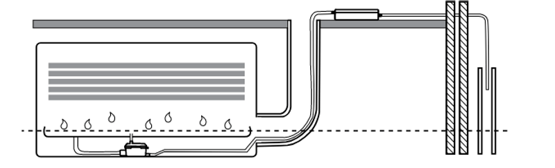

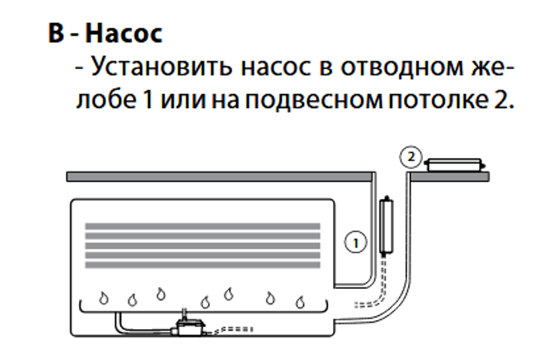

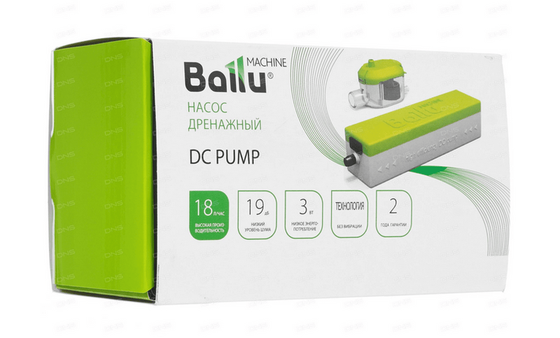

    Откройте тайну, как можно дренаж самотёком через потолок увести. При условии, что внутренний блок не может быть выше потолка :безум:

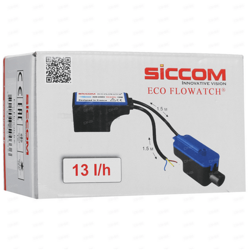

  • :dnknow: а в каком месте там написано что самотёком? дренажные насосы никто не отменял
  • А можно ссылку на такой насос для кондера, откуда льется стакан в час
  • :eek: зачем стакан? до 18 литров в час производительность, а сколько натечёт - столько и откачает :biggrin:

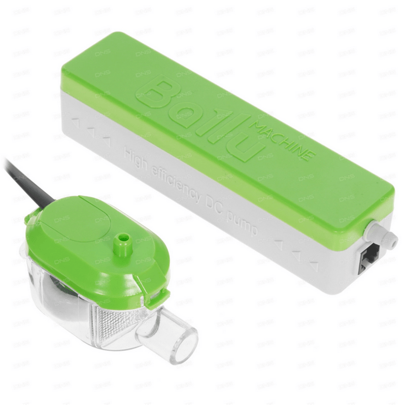

    пример:
    раз
    оно же два
    три
    :biggrin: но да, проще распылить для маломощных систем, чем вся эта городильня
  • Даже и не знал про такие. Спасибо за инфу!
  • :secret: так я тоже не знал:смущ:
    о пользе топиков на форуме в общеобразовательных целях :biggrin:
  • Но если честно, слабо представляю, как такую байду разместить под внутренним блоком, чтоб потом шланг ещё под потолок уходил
  • :biggrin: почему я и писал - что хоть распылитель, хоть любые другие приблуды - согласовывать с установщиками, которые с ними сталкиваются в своей повседневной жизни постоянно
    ну и байда-то небольшая, в поддон чисто датчик пихается, насос можно вообще под потолок
    Размеры насоса (ШхВхГ), мм 171х35х38
    Размеры датчика (ШхВхГ), мм 86х40х45
