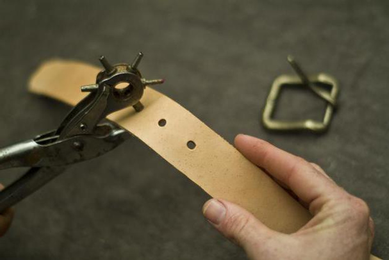

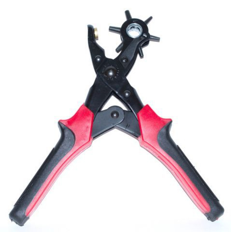

  • Купить прокалыватель дырок в ремне с разными диаметрами дырок

  • Я брал старую телескопическую антенну. Раздербанивал и суставчиком подходящего диаметра делал дырку в ремне любой стоимости))) отверстия получаются идеальные

  • сделали как-то в обычном киоске, где обувь ремонтируют, причем дырки на нем не круглые, а немножко овальные, сделали две точно такие же и очень аккуратно. цена вопроса 50р. ремень кожаный, но не заоблачной цены
  • В мастерской по ремонту обуви делала дырки в дорогом ремне. У них просекатель есть на любой диаметр. Цена вопроса 10 рэ дырка.

  • В ответ на: Я брал старую телескопическую антенну
    Такая же фигня, правда, трубку брал не от антенны,
    края трубки до остроты затачивал.
    Отверстие в ремне получалось, как заводское.

  • Физику процесса просто понимать нужно, - шилом или гвоздем можно оставить неровные рваные края (с какой-то вероятностью), - трубкой, гильзой, антенной - нет.
