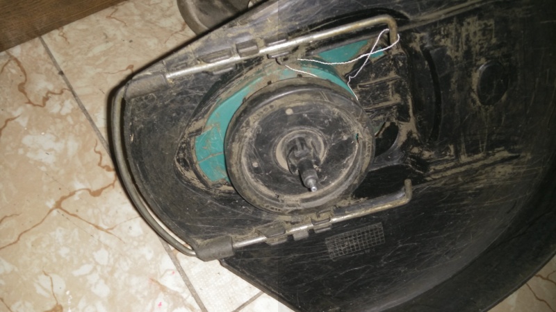

  • Поломался. Хотел в СЦ сдать, но. На красноярская 36, жеоезнодорожная 14 и ковальчук 252 нема сц хотя 2гис сказал, что именно там.
    Где починить можно?

  • Такой?
    Читал где то, что мастера говорят выкинуть и купить такой же.
    Вы держитесь там!
  • Обидно выкинуу. Хотя ремонт, наверное, будет стоить как новый.
  • Развалилась - износилась то часть, что держит втулку с леской, правильно?
    У меня стойкое убеждение, что у всех триммеров в этот узел заложено развалиться-сломаться через пару-тройку лет эксплуатации.

  • Ага. Именно так. Та штука с пружинкой. Все на месте, а как её обратно пришурупить хбз.
    Пружинка найдена тут же. Сама головка и леска все есть. И палочка такая и пружинка.
    Исправлено пользователем Zhark (21.08.16 06:07)
  • У меня она тоже слетала, как то ее обратно собирал.
    Вроде как у этой штуки, что слетела есть металлический набалдашник (можно назвать его головкой), он снимается, аккуратно ножом в место стыка с пластиком. под ним в углублении должна быть шайба, что стопорит эту штуку на оси, откуда она слетела.
    Помнится, я подгибал эту шайбу, собирал вместе с катушкой (еще отрегулировать надо, чтобы катушка при нажатии проворачивалась для выхода лески) и только потом встремлял набалжашник-головку на место.

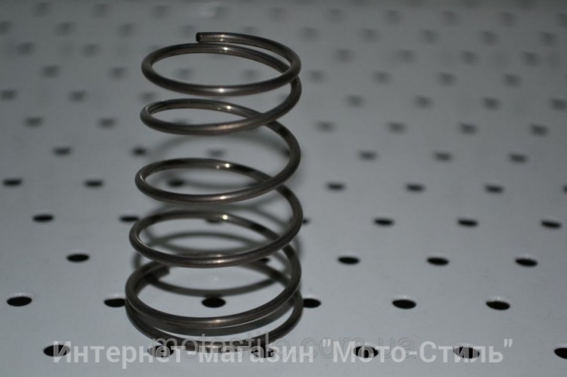

  • Если бы знать какая высота и диаметр пружинки?
    В головке распылителся диаметр 8мм, 30мм - высота где-то
  • Если не найду, возьму шпулю с собой в Леруа, там в скобяном отделе неплохой выбор пружинок говорят, может просто подберу.

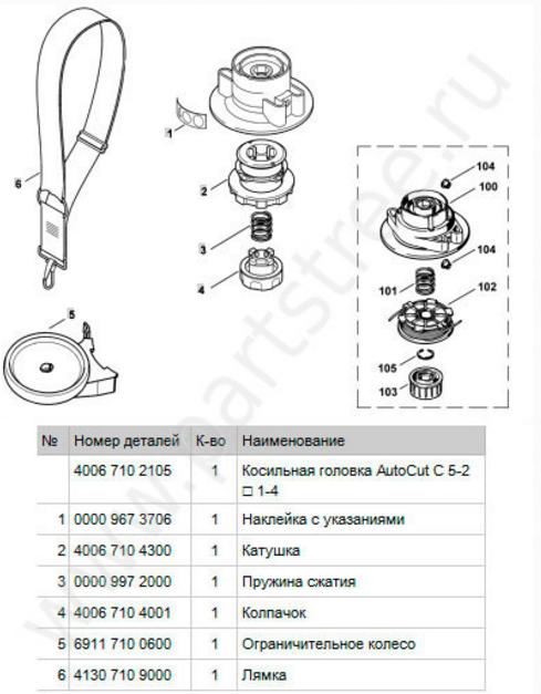

  • У Штиля вроде бы та же головка AutoCut 5-2. И пружинка наверное та же.
  • спасибо, погляжу в сторону Штиля
  • Вопрос с пружинкой сжатия к триммеру решился неожиданно просто. Тут продали штатную загогулину за 30 рублей.
