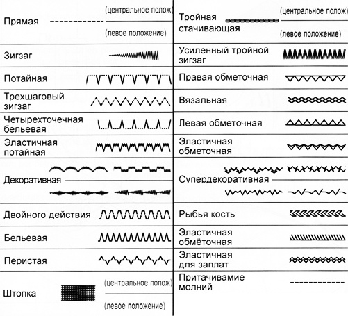

  • Сразу с машинкой лапки купите:улыб:Там в комплекте только основные, а можно для развлечения каких-нибудь экзотических набрать:улыб:
    А из строчек мне понравилась потайная для подгибки юбок и штанов - на старых машинках таких не видела. вроде той, что на картинке третья и шестая сверху.
