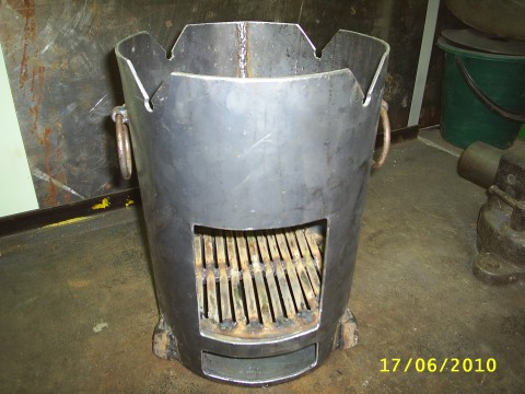

  • Ищу человека/организацию, которые смогут сварить печь под казан. Диаметр 450 мм, толщина металла 3 мм, высота 500мм. Пример прикреплён к сообщению.
  • На завод вам надо, ножницы(рубка) - фрезеровка - вальцы, а сварщик дело пятое.

  • Не надо, кусок трубы водопроводной б\у, что остаются при ремонте водоводов + болгарка. А так да, можно просто купить готовую.
    Правильный мёд от правильных пчёл.
  • Как вы думаете, водопроводная труба в диаметре 450 мм, какую толщину металла в стенке имеет?

  • +1, труба толстовата будет.
    Тут скорее нужна небольшая бочка советских времён (из толстого металла).
  • от 5 до 12 мм

  • 5-10 мм, у меня валяются пару кусков, как раз для этих целей подобрал
  • 5-10мм, прикиньте вес. из 3мм такая конструкция 25 кг весит

  • А готовые чем не нравятся? Через продажников готовых можно выйти на мастера. Также на форуме уже обсуждалось подобное, мастер выкладывал фото работ, гдето в матвеевке находится, если память не изменяет. Печь под казан я делал с трубой, из буржуйки, болгаркой. Резать заколебался, толщину не мерял, но точно больше трех. На вес пох., стоит себе, таскать не надо.
  • Готовые посмотрел на хилокском, сделаны из ржавой трубы, покрашены обычной краской, не под размер. Спасибо за совет, сейчас поищу.
