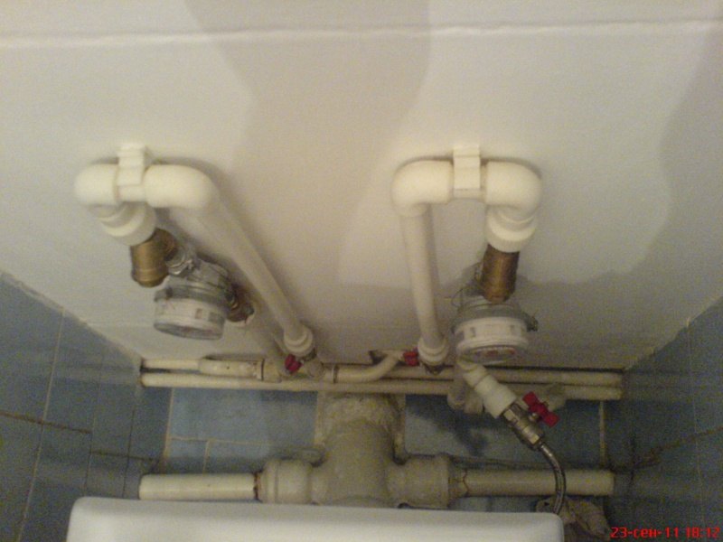

  • Сегодня я с телефона. завтра постараюсь выложить фотку.
    У гибкой подводки _пол дюйма. на счетчике _ три четверти интерфейс. это еще что ли переходник корячить?!
    не ори на меня! я тоже личность!!! ©
  • как вариант - такая установка
