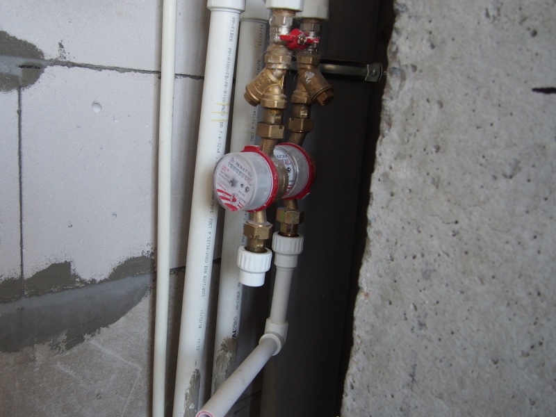

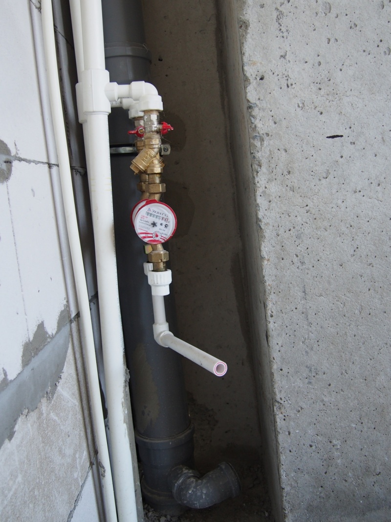

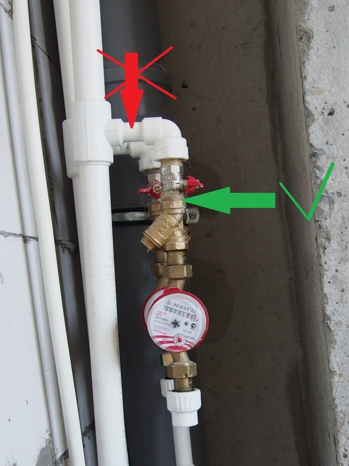

  • Соседи из больших трешек, у всех так установлены водосчетчики на кухне за мойкой? Я просила задний счетчик сдвинуть вправо на 5 см, удлинив трубу. Мне ответили, что так делать ни в коем случае нельзя, пломбировщики не примут. Как вы снимаете показания с дальнего счетчика? Там ведь кухонный гарнитур, дно раковины, слив...Передний бы рассмотреть. :шок:
    научу наступать на грабли...с подскоком, слева, справа, с разбегу......... опять сгорела...интересно, к пенсии ума прибавится(с)
  • по правилам зона ответственности делится по входному вентилю.
    а дальше вы можете перенести счетчики куда вам угодно (хоть на потолок) главное, чтобы их можно было обслуживать удобно.
    Постарайтесь перед тем как зашивать трубы, пригласить представителя УК для проверки (на "левые" подсоединения) и опломбирования счетчиков.
    PS я у себя переносил на 1м . с УК всё согласовывал - проблем нет

  • Большое вам спасибо! Я правильно поняла, что маленький кусок трубы (красная стрелка) увеличивать нельзя, а отводить надо после вентиля (зеленая стрелка)?
    Как вы считаете, если оставить все как есть, это будет соответствовать СНиПу, а именно пункту:
    "Счетчики холодной и горячей воды следует устанавливать в удобном для снятия показаний и обслуживания эксплуатационным персоналом месте"?
    Не хотят мне переделывать и все тут. Говорят с зеркалами лазайте.

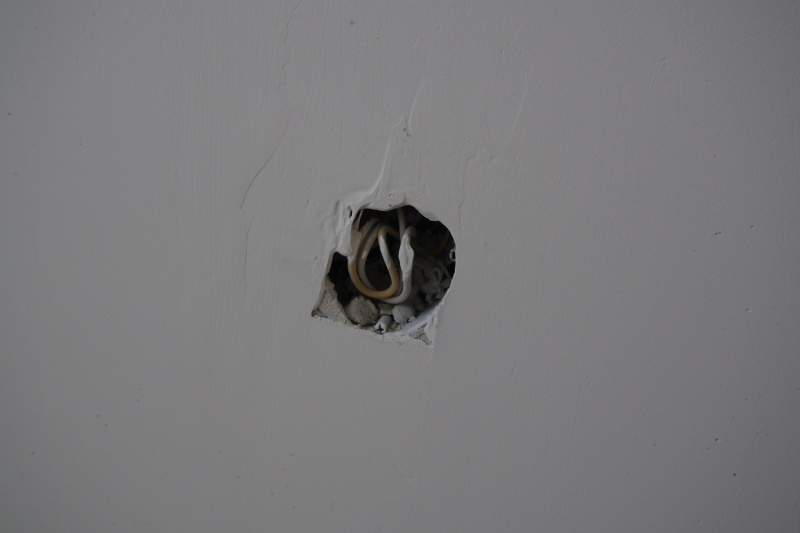

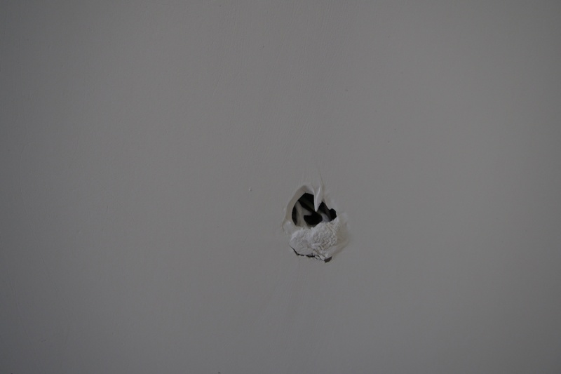

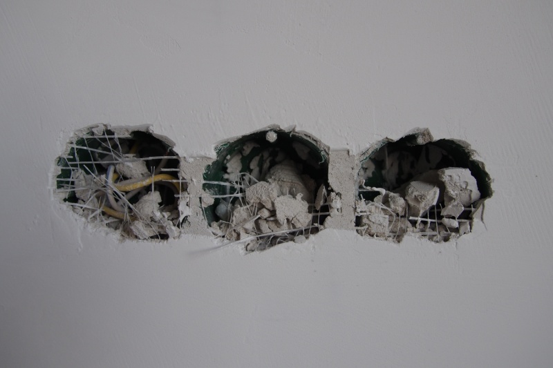

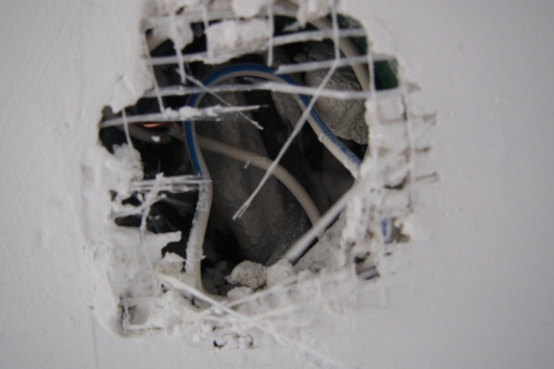

    Если пригласите Соболя, еще не такое увидите. Приглашали на приемку. Угадайте, что это. Подсказка - за каждое чудо я заплатила по 1000р, а за последнее - 2400р. А всего их больше 30-ти штук и все +/- такие же.

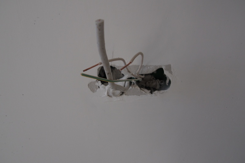

  • Яко-бы подрозетники.

  • В ответ на: "Счетчики холодной и горячей воды следует устанавливать в удобном для снятия показаний и обслуживания эксплуатационным персоналом месте"?
    Вот это намудрили! У мастеров с головами всё в порядке? Что за фирма устанавливала?

  • А на проверку или замену самого устройства выходит все выносить, чтобы их снять.
    Полнейший идиотизм

  • В ответ на: Вот это намудрили! У мастеров с головами всё в порядке? Что за фирма устанавливала?
    Соболь, те которые при Дискусе сидят.

  • В ответ на: Соседи из больших трешек, у всех так установлены водосчетчики на кухне за мойкой? Я просила задний счетчик сдвинуть вправо на 5 см, удлинив трубу. Мне ответили, что так делать ни в коем случае нельзя, пломбировщики не примут. Как вы снимаете показания с дальнего счетчика? Там ведь кухонный гарнитур, дно раковины, слив...Передний бы рассмотреть. :шок:
    Чтобы посмотреть показания счетчика в неудобном месте,всовываете туда телефон и фотографируете ! На экране можно увеличить и рассмотреть хорошо! :улыб:

  • Про телефон уже думала, но они же почти впритык друг к другу, камера просто упрется в счетчик. Был бы хотя бы один ниже другого.
    Самый правильный вариант сдвинуть 1-й счет в право, там работы на 3 мин. Нужно только стояк перекрыть. Соболь за 300 руб. Перекроет, а там либо сами с паяльником либо любой сантехник за 1500-2000 переделает. Либо бесплатно сделает сантехник, который будет водопровод.
    В студиях стояки в разных местах, я протянул горячую воду по полу в стяжке и теперь оба счетчика стоят в одном месте.
    Сотрудник дискуса, который пришёл на пломбировку даже слова не сказал, зачем я сделал как правильно, а не ОСТАВИЛ как было как через "Ж".
    Просто опломбировал в течении 2 мин и пошёл дальше.
