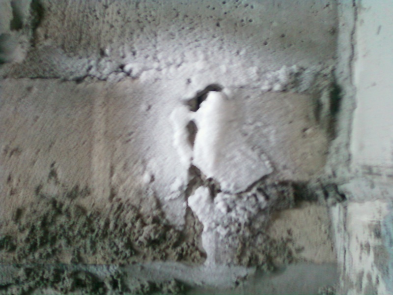

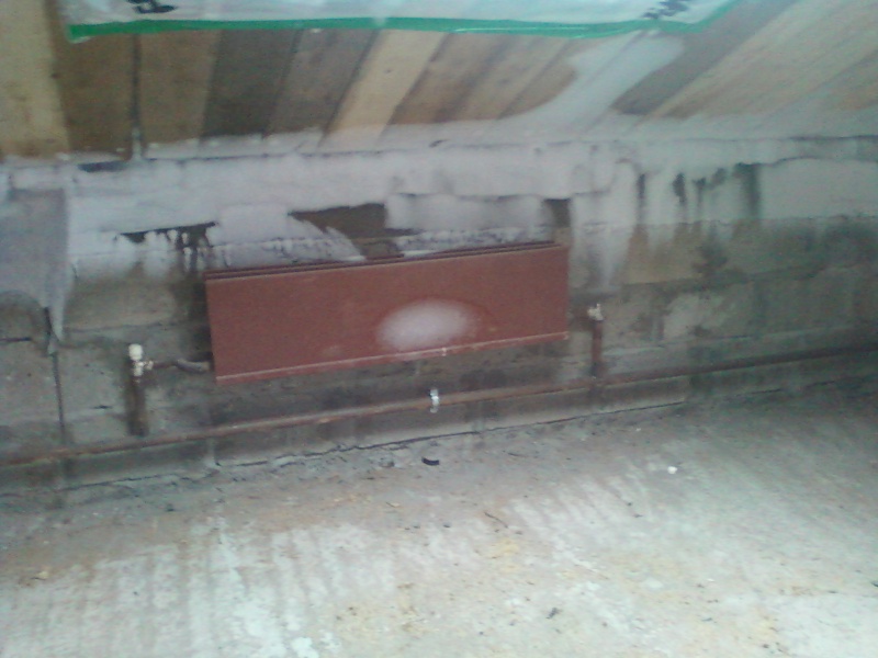

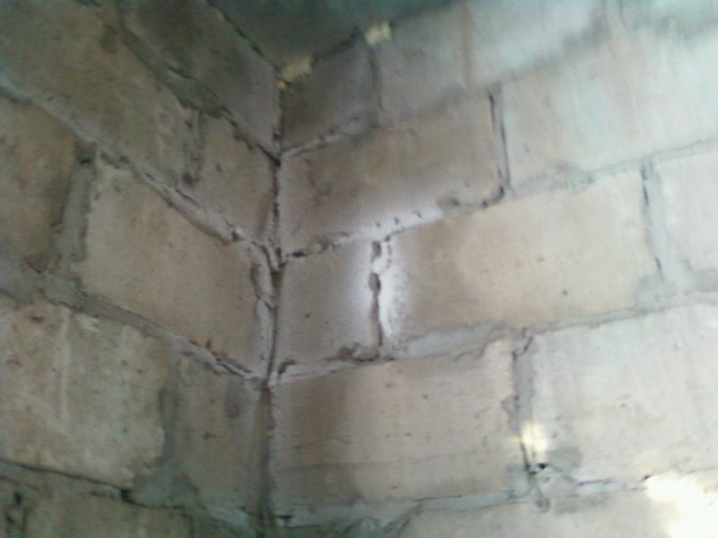

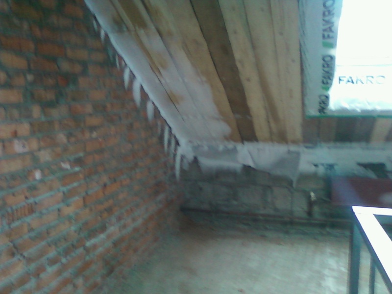

  • на стенах у вас трещены, виндо и не вооруженным взглядом, пишите претензии!!!

  • Будем ждать весны и просушивать хорошо.Это угловая квартира,может в средних квартирах все не так печально.
  • Это надо не просушивать ,а практически заново строить .Вам правильно сказали пишите претензию застройщику и пока стоят морозы маркером пометить проблемные места. Обязательно с представителем застройщика зафиксировать 2-х сторонним актом и больше фото . Потеплеет многое пропустите ,а проблема останется.
  • В первом доме на мансарде подобное было с потолком, нам пришлось весь гипсокартон менять и пароизоляцию(точнее Антар менял), пленени было очень много

  • Возможно не совсем заново, но то, что сейчас есть не пригодно для проживания.
    Мне строители поначалу также подобных косяков понаделали.
    Затем после переделки я вызвал тепловизор и все проверил.
    А такой дом ничем не натопить.
    Как минимум нужно пропенивать и обязательно с двух сторон, чтобы убрать сквозняки.
  • Я это и имел в виду ,что каждый шов нужно пенить и всё штукатурить.
  • Если пенить просто с одной стороны, то получится мостик холода.
    Нужно пенить с двух сторон стены, чтобы изолировать от холода всю щель.
    В идеале - запенить всю щель по толщине, но это почти нереальной для тонкой щели.
