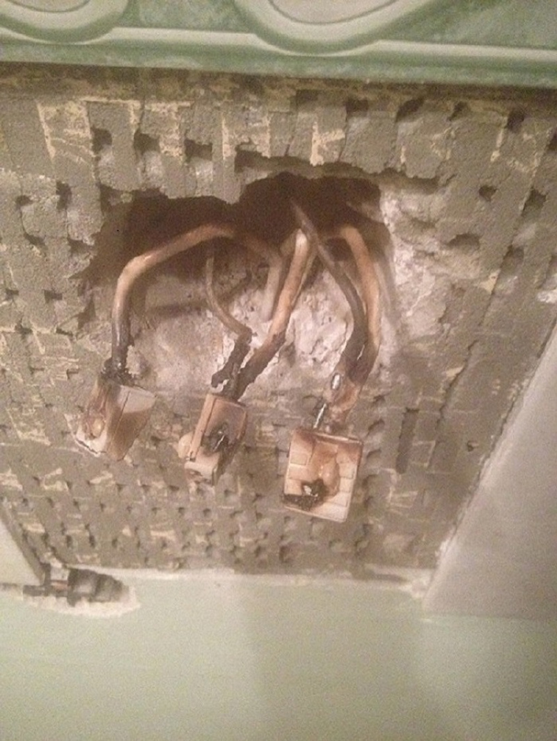

не использовать на соединение кабеля для печи клеммы ваго ( не пройдут по току)24 А - мало?
Ответ на сообщение Re: Порт Электриков пользователя энергон
Самый оптимальный и недорогой вариант использовать коробку вот такого типаПардон - разглядел, в клеммной коробке внутри либо винтовой, либо самозажимной клеммник

Внутри - именно винтовой клеммник,т.е. разница только в "коробочке"?

максимальный ток, который ваго пропустит, равен площади контактаоткуда дровишки?

Самый оптимальный и недорогой вариант использовать коробкуПредлагая коробки нужно еще не забывать, что она может помешать вплотную придвинуть эл печь к стене. Я бы на месте transs выдолбил площадку на высоте 82 см и установил в нее накладную розетку РШ/ВШ. Тогда она как раз уходит под столешницу для встраимовой техники или в свободное место у большинства современных плит. (смотреть по месту) И надежно и практично!

ваго на 25 ампер это фантастика. максимальный ток, который ваго пропустит, равен площади контакта КРУГЛОГО кабеля с ПЛОСКИМ контактом клемника. а что там написано, неважно.Ни на секунды не сомневаюсь в Ваших профессиональных практических электромонтажных навыках.
