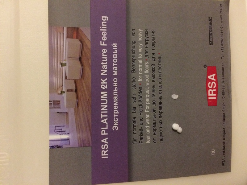

  • Добрый день!
    Перечитал весь форум, очень много полезной информации по укладке пробки. Долго решал, какой лак для пробки выбрать. На форуме рекомендуют Platinum 3030 и пишут, что он матовый и все равно даёт блеск. В итоге заказал через интернет IRSA Platinum 2K Nature Feeling, выбрал его, потому что он экстремально матовый. Когда лак получил, прочитал инструкцию, там ни слова не написано, что он предназначен для пробковых покрытий, только для паркета и деревянных лестниц. У меня вопрос к знающим людям, подойдет ли такой лак для предлакированной напольной пробки Maestro 4мм? Нужно ли перед нанесением шкурить заводское покрытие?
  • про Platinum 3030 тоже не сказано, что он годится для пробки.. Судя по техническому описанию, область применения этих двух лаков одна и таже. Только один матовый, а другой "экстремально матовый" , больше никакой разницы.
