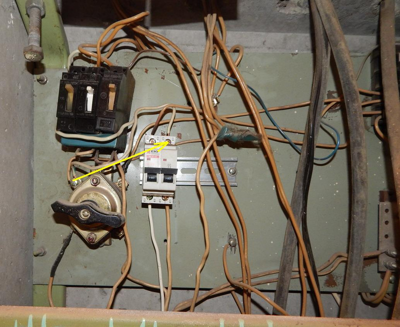

  • Назрела необходимость заменить в щитке пакетник, автоматы и разводку между ними. Мои выделены желтым прямоугольником. Место действия - Родники.
    Вопросы:
    1. Силами стороннего (не жэковского) электрика без отключения подъездного электричества можно? Если можно, какова примерно стоимость работы (можно в личку).
    2. Автоматы какого производителя покупать? Где покупать, чтобы фуфло (подделку) не подсунули?
    3. Разве может быть такое, чтобы от моего пакетника шёл провод на вводной автомат соседей (см. второе фото, желтая стрелка)?
    П.С. Соседи неблагополучные. Автоматов, которые должны быть после вводного, у них нет. Соседей сто раз отключали за неплатежи, сто раз подключали. Похоже, нагородили чёрте что с подключением.
  • 1) без снятия напряжения в подъезде - можно
    2) приобретать лучше в магазинах занимающихся продажей электротехнической продукции - марки Шнайдер, авв, Легранд, хагер, иэк, кэаз, смотря насколько кошелёк растянется
    3) а вот это уже перебор, если учёт стоит до пакетника , то вы платите за ЭЭ не только свою, но и соседей!!!

  • Третий пункт не радует.
    Как лучше поступить в таком случае - вызывать электрика из жэка, чтобы мне автоматы переустановил и соседей по правильному подцепил, или всё же доверить стороннему электрику, тогда соседей просто отрезать от меня?
    П.С. Доверия к жэковским электрикам нет. Такую схему они же и нагородили скорее всего. Сам сосед не петрит в электричестве, думаю.
  • Или прежде накатать в жэк письмо, чтобы разобрались с подключением и зафиксировали "безобразия"?
  • Думаю сначала постараться уладить вопрос мирным путём, по сути это хозяйство жэка, все , что после учёта уже ваше.
    Кстати недавно предлагали переделать примерно такой же вариант, Но председатель тсж или как там его ещё, уперся рогом, мол не будет никто кроме наших электриков делать, а там один автомат подгорел уже и не факт, что ещё долго простоит, кстати у некоторых автоматов старой серии нет теплового расцепителя, т.е. по перегрузке он не отключиться, а дождался только кз.
    Можно ещё в энергосбыт обратиться, по сути они поставщики ЭЭ.

  • Предлагаю вызвать инспектора Энергосбыта, чтобы зафиксировал, что соседи подключены через ваш счетчик. Заодно собрать на дин-рейке схемку например из выключателя нагрузки и автоматов. Когда придет инспектор, можно заодно и провода от счетчика заменить, а счетчик переопломбировать, сразу подключив новые медные провода на новую схемку, а старое добро подарить соседям, пусть у них хоть пакетник появится...
    Вот интересно, в каких единицах Ампер измерял силу тока, Вольт - напряжение, а Ньютон - силу?
  • А с чего взяли то что соседи запитаны через счетчик Александра???
    Там вроде все правильно если внимательно посмотреть
    с пакетника на счетчик со счетчика на 3 автомата
    а указанный провод что к соседям - это шлейф со ввода фазы вашего пакетника на ввод из выключателя нагрузки (на него поменяли пакетник)
  • Александр, а можно фотку пониже сделать , где счётчики стоят?

  • Фото пониже и поподробней смогу сделать только в воскресенье. Это квартира родителей.
  • В ответ на: Там вроде все правильно если внимательно посмотреть
    Я думал, что сначала идёт счетчик, потом пакетник, потом автоматы.
  • Пакетник обычно до счетчика. Он для замены счетчика энергосбытом и предусмотрен. Для безопасной замены.
  • А проводом какого сечения делают разводку между автоматами, счетчиком, пакетником?
    Исправлено пользователем Александр..... (14.09.17 21:12)
  • Смотря какая мощность вам выделена, обычно 6 или 10 мм.кв., можно ПуГВ ( гибкий), но понадобятся наконечники, а можно и ПУВ ( моножила).
