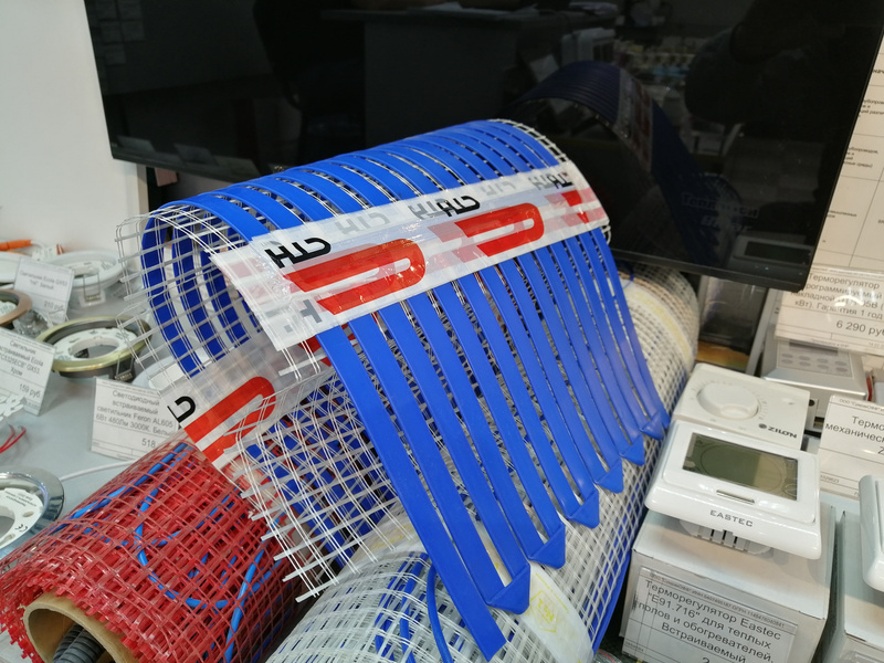

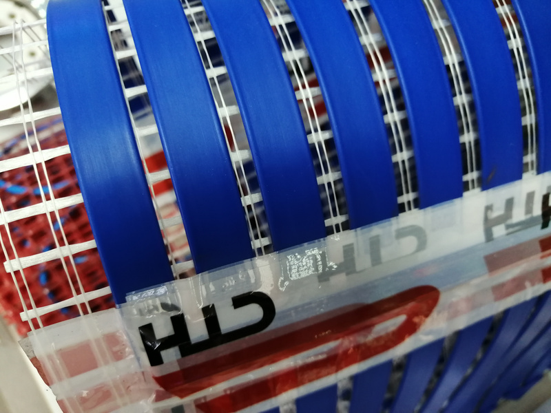

  • новый электрический теплый пол - плоский!
