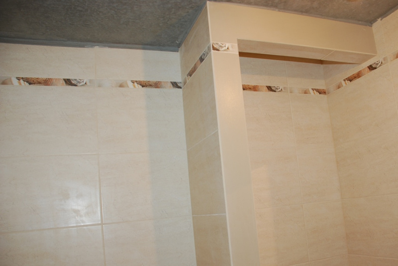

  • Знакомтесь "Керлит". Давно слышал, но не доводилось поработать, а тут выпала оказия. Материал близок к керамограниту, но более хрупкий при резке, в то же время на поверхности очень прочный, поцарапать, или сколоть практически не реально, похоже на смесь керамогранита со стеклом. Главное достоинство, это размер 1 метр 20 сантиметров на 3 метра и огромное разнообразие расцветок и фактур. Насколько я знаю изначально шел толщиною 1 или 2 мм, точно не помню и по уверению продавцов режется плиткорезом. Тот, с которым нам довелось поработать, был толщиною 5 мм. Ценник у него конечно не гуманный, как у всего нового. За один лист наши заказчики заплатили, точную сумму не помню, но больше 10 тыров. К слову в дело пошло меньше половины листа. Чтобы получить ровные детали, лист пришлось везти на гидрорезку, что так же стоило не дешево, но результат получился очень даже симпатишным. Со слов заказчиков, они не пожалели. Объект, ванная в дискусовской панельке.

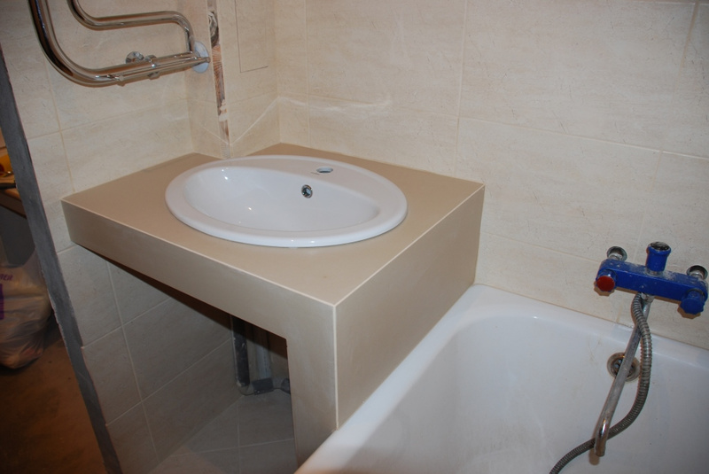

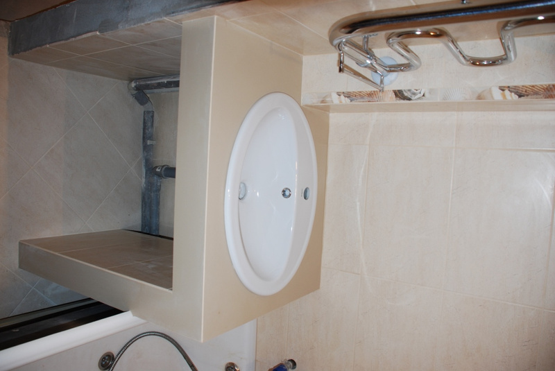

    Итак на фото 1 и 2 подиум с раковиной вкладышем, как видите столешница, г образный торец и торец к ванной, сделаны цельными деталями. На фото 3 и 4, керлитом облицован торец выгородки под шкафчик, состоит он из двух деталей, разделенных бордюром. Длинна нижней детали больше 2м.
    Большинство людей считает неразрешимыми те проблемы, решение которых мало их устраивает.
    Исправлено пользователем doka (05.10.14 18:45)
  • Т.е., как вариант, один лист керлита приклеил на стену вместо кафеля и делов!? ) Ни тебе затирок, ни расшивок.
  • Отличная работа. А тумба со столешницей смотрится монолитной плитой. Респект!
    Не имеет смысла нанимать толковых людей, а затем указывать, что им делать. Мы нанимаем толковых людей, чтобы они указывали, что делать нам. Стив Джобс
  • Ну напрмер в случае с кухонной рабочей зоной, если стены не больше 3м, распустил лист в длинну пополам и нарезал нужной длинны. Тогда и швов не будет. А если помещение полностью делать, то швы всё равно будут, хотя и мало. Например среднестатистическую ванную, 170х170 если не центровать, то шестью листами можно укатать, по шву на стене. Либо если центровать, но экономить материал, то получится две стены по одному шву и две с двумя, все швы вертикальные. Не знаю, можно ли делать с ним бесшвную укладку, не доводилось с цельными листами работать. Кстати насколько знаю его и в производстве мебели используют, в частности столешницы из него шипко хорошие т.к. ни какая зараза в него не въедается, стоек он ко всяким пятнам.
    Толмач псасибо мы старались)
    Исправлено пользователем doka (05.10.14 19:08)

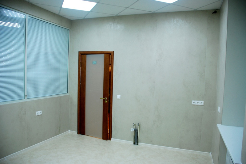

  • Знакомство с "Керлит"ом 2,0 Стоматология "Дентокс"
    Вот и довелось поработать с этим материалом на объеме. Как говорится распробовать на вкус. Напомню материал имеет габариты 3 метра на метр и толщину 3мм. Как показала практика, материал до монтажа очень хрупкий, пару листов при погрузо-разгрузочных работах лопнуло, благо всё ушло в нарезку. Так-же материал очень легко скалывается, при перемещении нужно быть очень аккуратным. Но вот после монтажа начались "танцы с бубном", бошевская алмазная коронка за 3 тысячи деревянных, в обычных условиях служащая годами, за 28 дырок под розетки, приказала долго жить. То-же самое стало с алмазным диском, того-же производителя, с аналогичной стоимостью, сравнительно небольшое количество нарезки, затупило на смерть. Кстати про резку, продаваны усиленно рекламируют, что режется материал простым стеклорезом, нашли в магазинах три вида стеклорезов, ни один не взял. Хорошие показатели дает только гидрорез, но стоит это не дешево. Резка на станке верхнего реза, с хорошим диском, с обычной плиткой, или керамогранитом, дающая практически идеальный рез, в случае с керлитом, рез был с заметными сколами. При засверливании, обычного пера на-6 аз 150р хватало на 3-4 дырки. В общем помучились с ним изрядно, вместо планируемых двух недель, провозились три. Но несмотря на все проблемы результат порадовал как нас, так и заказчика.

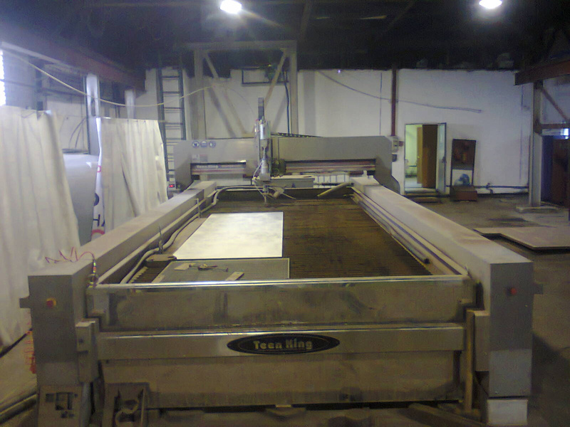

  • 1) У нас много деталей было с резом больше метра, одну даже трехметровую умудрились порезать. Новый диск когда зарядили, рез был более-менее терпимый, но не идеал, на плитке сколов гораздо меньше и мельче. Но вот беда сколы крупнели буквально с каждым метром реза, диск садился на глазах. Мы основную часть на гидрорезе резали, на плиткорезе в основном подгонку делали, с десяток метров реза, но и того хватило усадить диск до искр.
    2) На СМ-17 церезит, в принципе любой высокоадгезионный клей подойдет, продаваны литокол рекомендуют.
    3) Я столкнулся с тем что с кондачка не смогли в городе найти хороший стеклорез, все магазины обзвонил, нету. На рынках нарыл три более-менее приличных варианта, ни один не взял. Тут ведь вот ещё какая штука... У нас была в основном подрезка, резалось на мелкие детали, это проблематично, режется он явно сложнее стекла. А вот например лист пополам щёлкнуть, возможно он и справился бы, на длине его легче сломать с небольшим надрезом верхнего слоя, за счет рычага. Рельсовый стеклорез или плиткорез возможно получше с этим делом справлялся бы, но опять же у нас резы были в основном под два метра, а я таких длинных рельс не припомню, да и стоить она должна прилично, ради одного раза не имело смысла покупать. Вот будут ещё заказы, тогда и подумаем, благо теперь знаем все подводные мели.
    4) Мы по 200р метр резали, но разброс в городе очень большой мне и 300 и 350 заряжали. Ещё момент, не смогли они мне фаску снять, была задумка углы на откосах запиленные сделать, но у них на станке струегасительная решетка, на которой лист лежит, поизношенная и погрешность получалась до 3мм, а это перебор, возможно на новом станке и получилось бы.
    5) На счет компаний можно попробовать, у них стеклорезы профессиональные, получше чем рыночный ассортимент режет, может и получится. Кстати идея, нужно поспрошать у них, где стеклорезы берут.
    6) Листы были армированные, но на длине лопаются очень легко, за углы нельзя поднимать. Трёшка если не ошибаюсь вся армированная идет.
    На фото лист на гидрорезе. Вообще штука внушительная, наблюдал как 7см сталь на шестеренки резали, как масло. И это водичкой!!!
  • спасибо за ответы
    по 4 пункту не совсем понял у гидрореза низкая точность? или конкретно у вашего была погрешность 3мм?
    я к чему спрашиваю - мне фасады с точностью до 1 мм на гидрорезе порежут?
  • По прямой у них всё ровно, если рабочий размеры в комп вбивающий не накосячит (как у нас было с некоторыми деталями), то погрешность минимальная. А вот под 45 фаску снимать, по крайней мере у тех у кого мы резали, проблемы возникли.

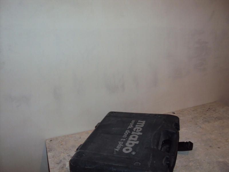

  • Так уж повелось, что при шпаклевке стен "под обои" наносится 2-3, а то и больше слоев шпаклевки, что оправдано, скажем, если требуется перекрыть зернистую фактуру известковой штукатурки, замешанной на "гостовском " крупном песке. Но теперь всё чаще используется гипсовая штукатурка, которую можно заглаживать, и не шпаклевать вовсе. Сразу скажу, я не сторонник заглаживания штукатурки, т.к. это более трудозатратно, поэтому я пошел другим путём:
    - всегда шпаклюем одним тонким слоем на сдир, затем выборочное шпаклевание отдельных мест, и грунтуем колерующей грунтовкой.
    достоинства такого способа - сокращение времени , снижение трудозатрат, снижение расхода материалов (опыт показывает 6-кратное снижение расхода только шпаклевки!) сокращение времени (и работы и времени высыхания).
    Недостатки - колерующий грунт всё же не краска, и остается некоторая несущественная неравномерность цвета стен.

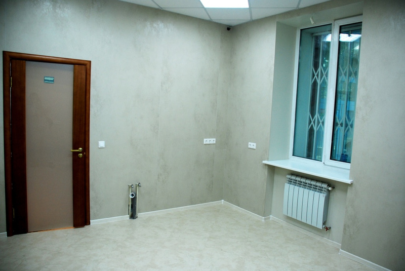

    Собственно, вот. Позднее сфотографирую, как это выглядит.:хехе:
    а posteriori

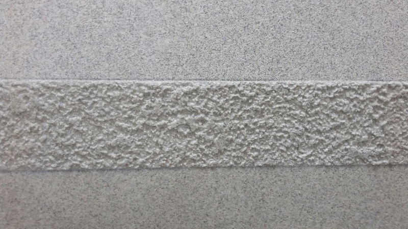

  • Вот так это выглядит:
    • идеальная поверхность
    • до того тонкий слой, что видна штукатурка
    а posteriori

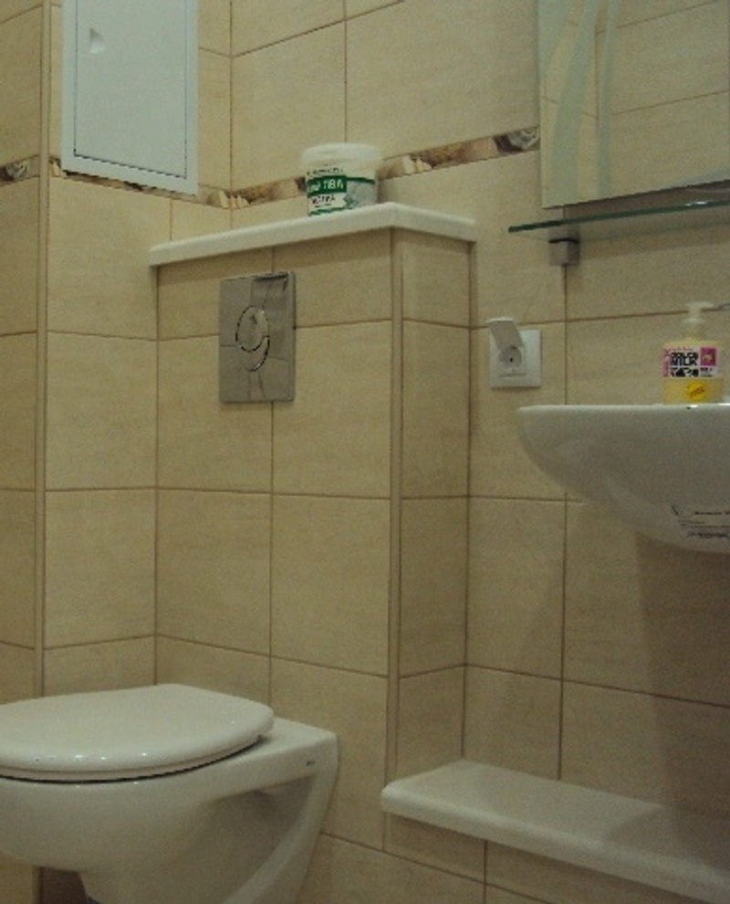

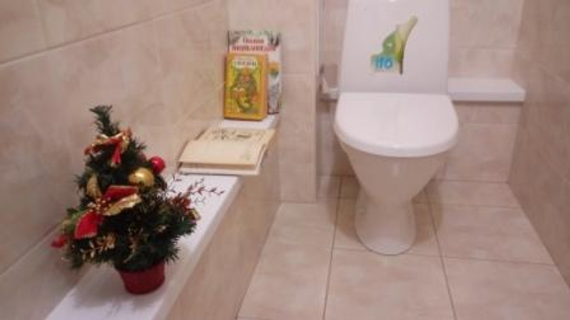

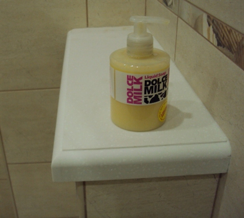

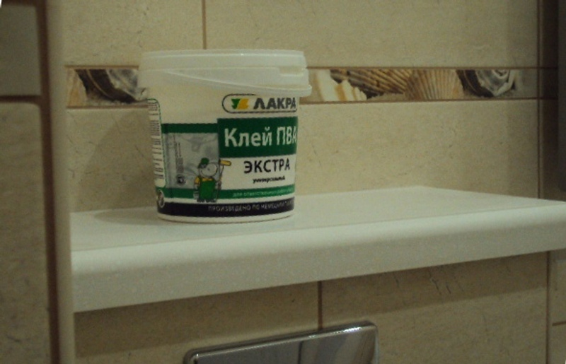

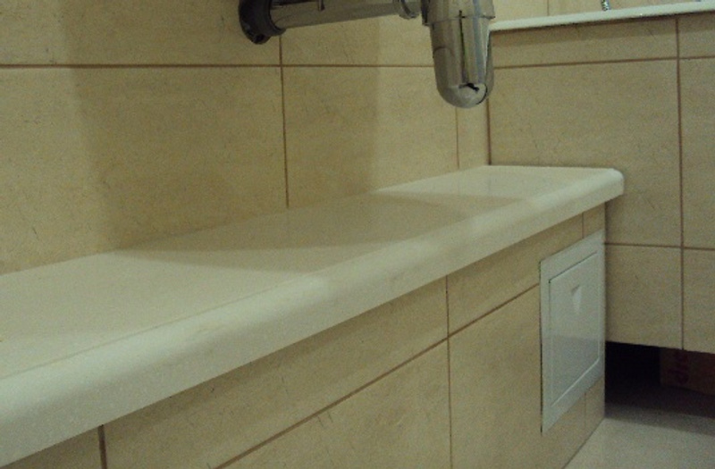

  • Искуственный камень не очень новый материал.
    В ванных комнатах из него делают столешницы под мойки, сами мойки и даже ванны. Это очень стильно, но не всякому по карману.
    А мы недавно начали делать небольшие полочки, при этом сравнительно бюджетная ванная комната приобретает изысканный, дорогой шарм при совсем небольших дополнительных затратах.
    Использование таких полочек в интерьере ванной позволяет избавиться от травмоопасных углов, а также обегчает контроль и обслуживание сантехники, т.к. эти полочки легко снять и снова поставить на место, не нарушая целостности плиточного покрытия.

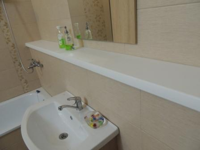

    • полочка под умывальником
    • фигурная кромка
    • полочка над инсталляцией
    • общий вид

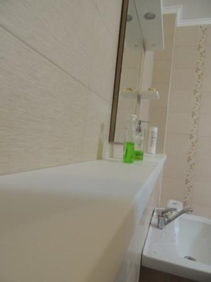

  • В ответ на: Искуственный камень не очень новый материал.
    взамен дорогостоящего камня всё чаще использую пластик:

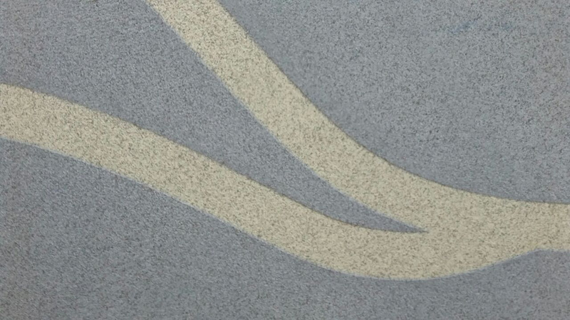

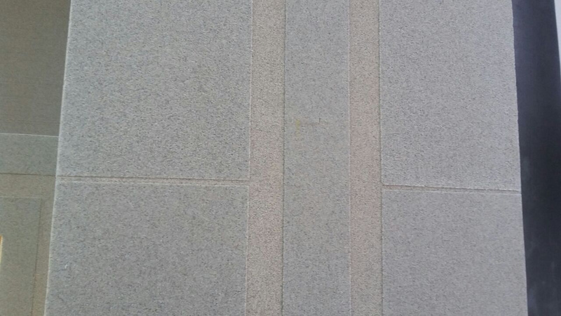

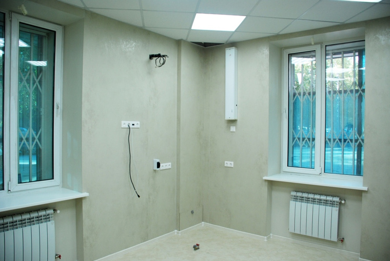

  • Здравствуйте, недавно поработала с новым отделочным материалом "Терскол"
    Идеально подходит под стиль "Современный интерьер" с простыми графичными лаконичными формами.
    Очень прочный. Можно в интерьере и на фасадах.
    использовали когда с дизайнером зашли в тупик : краска сильно бедно, и не тот визуальный эффект, а хотелось чуть фактурности, замшевости и игры оттенков, но при этом гладкости и лаконичности
