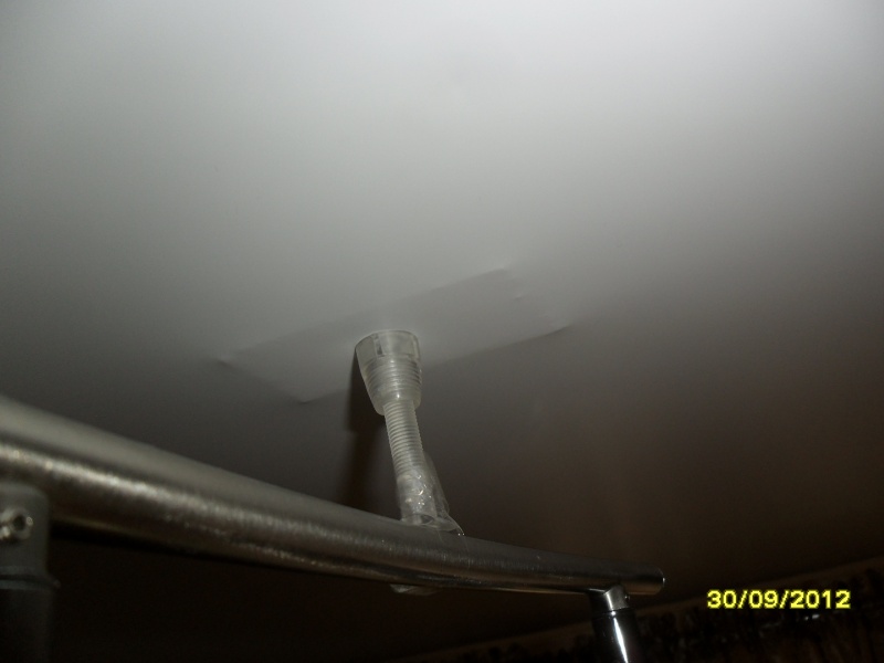

  • Уважаемые профессионалы форума, у меня к вам такой вопрос: установили мне месяц назад, натяжной потолок, но всё бы ничего но люстра сложной конструкции с 3 доп., креплениями ( фото №1) и при дневном освещении обнаружил под каждым из данных креплений (фото №2,3) выступы. Подскажите это не качественная установка или погрешность подвесных потолков?

  • Скорее всего, у вас в плите перекрытия остались незагерметизированные отверстия ( под люстру, например). И в данном случае они работают как естественная вытяжка. Проявляется такой эффект обычно при открытии окон, входной двери. Устраняется такая неприятность путем установки на полотно натяжного потолка переточной вентрешетки.
  • Подскажите, стоит ли обращаться в фирму установившую потолок ("Аванта"), для исправления данной проблемы? Является ли это ошибкой при установке, ведь только крепление этой люстры обошлось почти в 1000 руб., и я надеялся на качественную установку без головняков...
  • Да конечно стоит обратиться.
    Но как уже было сказано выше ,скорее это не ошибка установки люстры.
    А плохая герметизация за потолочного пространства.Это возможно проверить открыв окно и двери и посмотреть за полотном что будет происходить.Если этот эффект исчезнет то,
    скорее всего установка вентиляционных решеток решит эту проблему.
  • По-хорошему, при замере, мастер должен был поставить Вас в известность о возможности возникновения такой проблемы и дать соответствующие рекомендации по подготовке потолка. А может это прописано в тех. условиях в договоре...
  • Спасибо, Вам за советы, я понял в чем причина, вентиляционное отверстие, осталось не прикрытым в том месте где его закрывает потолок.

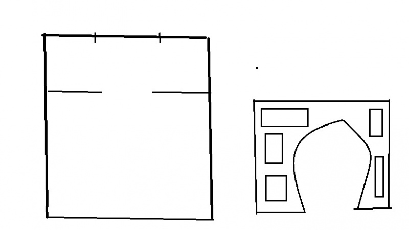

  • Подскажите люди знающие! У меня зал 25кв. Хочу поставить гипсокортоновую перегородку (примерно так, как на рисунке нарисовала). И вот как это всё совместить с натяжным потолком в комнате? Или надо что-то одно выбрать?

  • Какие проблемы делайте перегородку потом потолок.
  • А получится сделать потолок в обоих "отсеках"? Разве он не на весь потолок одним полотном как-то натягивается?
    Т.Снежиной 25/4 (56 стр.)
  • Просто у вас будет 2 потолка и все.
    Крепится они будут пряма в гкл конструкцию .
    Только верхние вырезы ,окошки как на картинке надо сделать чуть пониже.
    Исправлено пользователем art_master (11.10.12 17:31)
  • Спасибо большое! Теперь более-менее понятно! :agree:
  • Без проблем обращайтесь. :agree:
