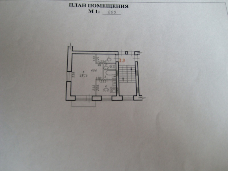

  • Максим выложите пожалуйста нормальный чертеж.На вашем невидно размеров.
  • К сожалению это лучшее что откопал.
    Ориентировочно + - 10 см
    зал 550*310 + 100*200
    кухня 200*255
    коридор 120*255
    туалет 65*160
    ванна 130*160
    Исправлено пользователем Макс_М (19.07.12 22:09)

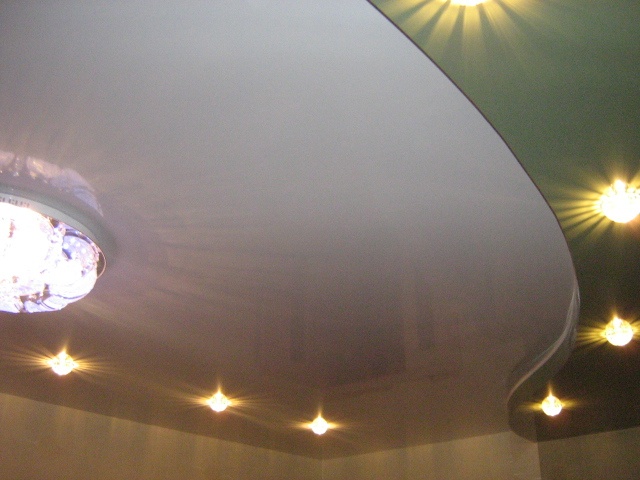

  • Здравствуйте!интересует цена глянцевого потолка 4 угла, 10светильников, 1 люстра. Размер 3.60*5.70. Возможно ли сделать без швов (и заметны ли они), цвета темные- черный, серый. Сколько теряется высоты и интересует цена установки кв.м. второго уровня. Посоветуйте из средней ценовой категории.
  • Я не знаю кто как считает ,но у нас двухуровневая конструкция считается погонными метрами а не квадратными.Цена от 1500 до 2000 руб .за погон в зависимости от сложности и количества погонных метров.
  • а можно сделать двухуровневый потолок в "жилой" комнате ну т.е. чтобы там обои не повредить и пр.?

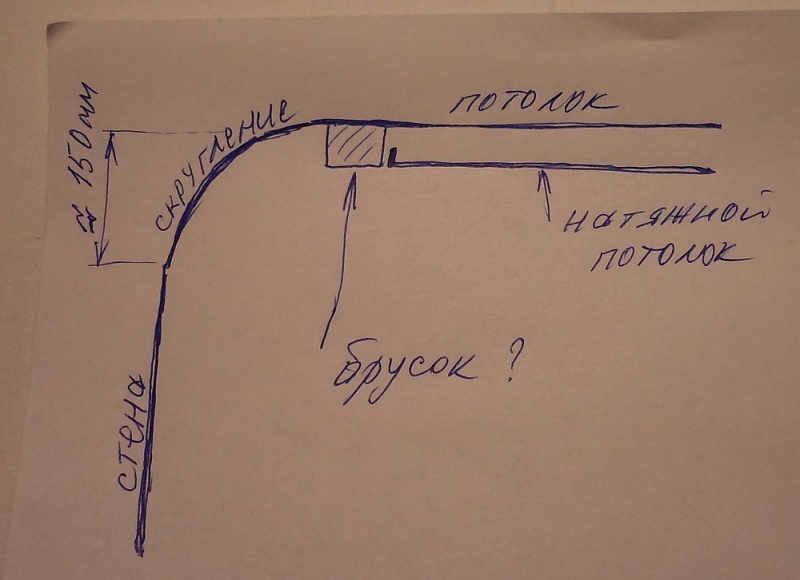

  • Как сделать натяжной потолок в квартире со скруглениями при переходе стен в потолок, чтобы не потерять сильно в высоте? Возможно по периметру пустить какой-нибудь «брусок» и внутри периметра установить полотно. Можно как-то потом этот брусок закрыть или декорировать?
  • Да конечно так сделать возможно.Но мудрить с декорированием скорей придется вам.Так как специально для таких случаев нечего не предусмотрено.

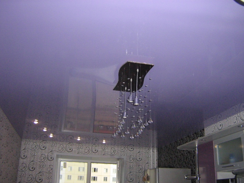

  • Выражаю благодарность фирме АртМастер за установленный потолок! Понравилось то,что на замер приехали люди, которые занимаются непосредственно монтажем и сразу на месте помогли определиться с цветом потолка, количеством и расположением светильников,а так же ответили на все интересующие нас вопросы. Сделали все в срок и качественно! Спасибо вам еще раз, нам очень понравился результат!
    PS. Народ! Не бойтесь темных глянцевых полотен, смотрится здорово, за счет отражения, помещение еще больше кажется, многие говорят что темный цвет крадет высоту, как бы давит (поправка на вкус и цвет, предпочтения и т.д. у всех разные),а нам очень понравился цвет горький шеколад! Не бойтесь эксперементировать!
  • Если на брусок поставить потолочный багет, то его не надо будет декорировать.
  • А как-же торец бруска ?
  • Если это так важно то можно выдвинуть багет на ширину пластиковой панели и наклеить панель. Хотя практика показывает,чтоб увидеть брусок нужно специально туда заглядывать.

  • В ответ на: Если это так важно то можно выдвинуть багет на ширину пластиковой панели и наклеить панель.
    Очень интересно как это применимо в данном случае с закругленными потолками ?
    Если можно схемку выложите пожалуйста .
