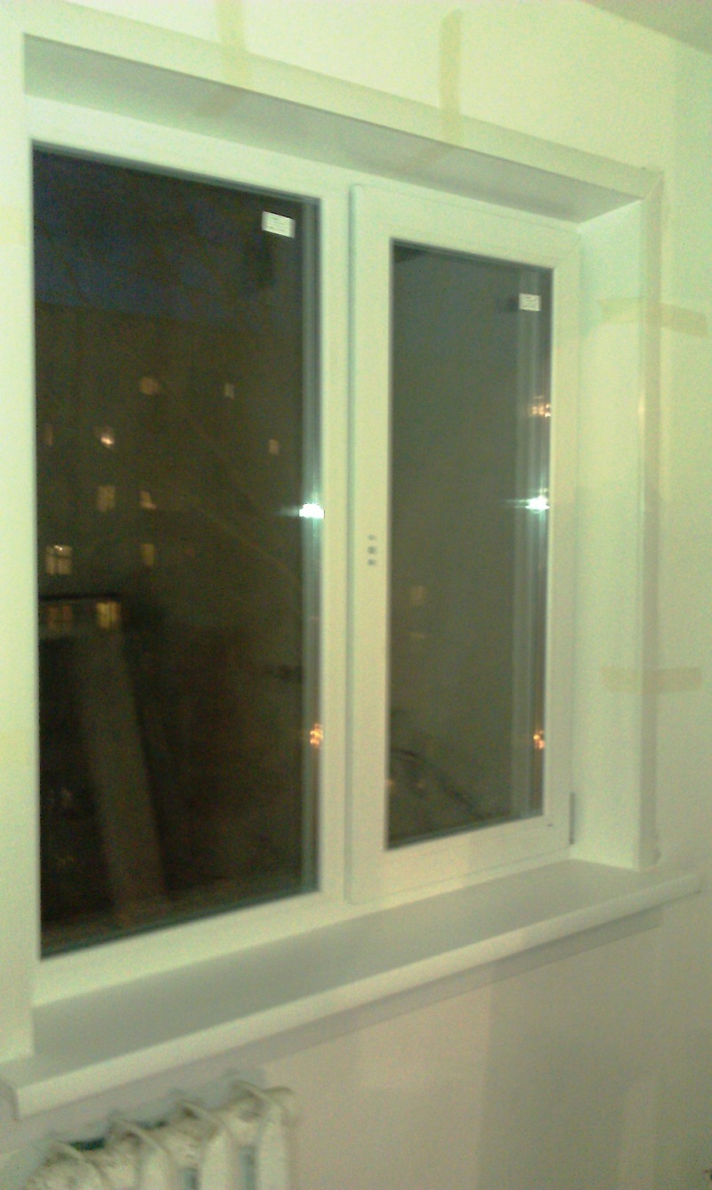

  • на следующий день после монтажа. он держал уровень, чтобы пеной не выдавило

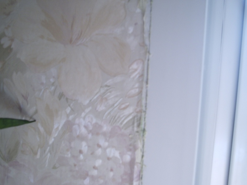

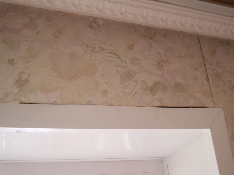

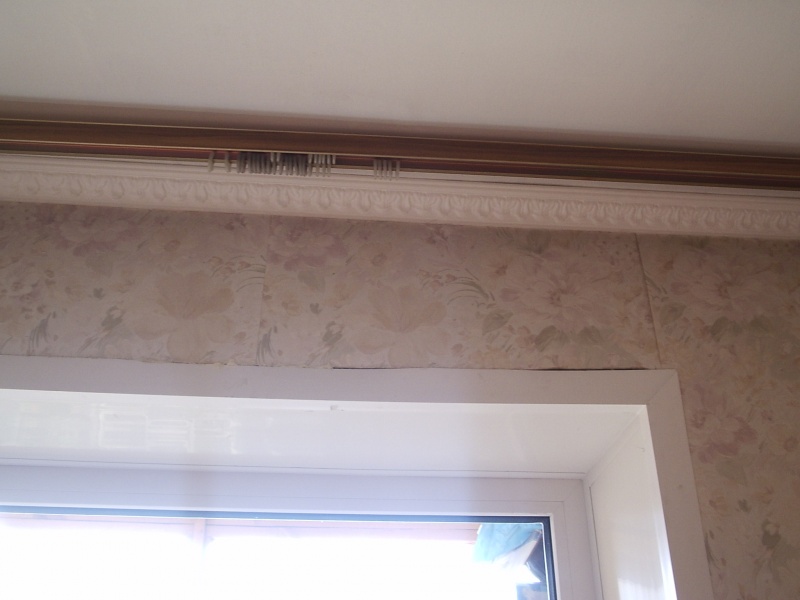

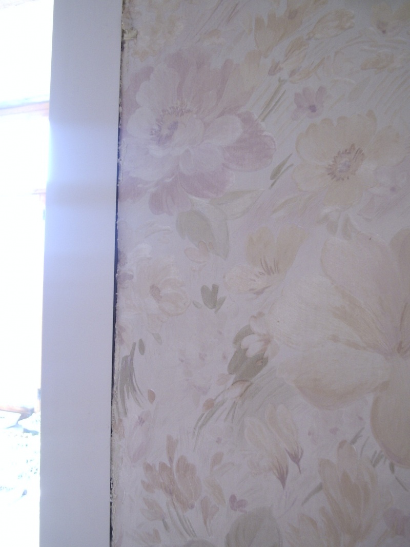

  • У меня вопрос к специалистам по установке и ремонту пластиковых окон: как бы вы оценили такой результат работы по монтажу? Сами монтажники меня уверяли что это нормально, зашпаклевать где нужно и с этим можно жить... Может я и правда слишком придирчива, очень интресно ваше профессиональное мнение!
  • Ну на сколько видно из фотографий проем и стена достаточно не ровные. Откосами их не выровнять. По хорошему выровнить стену сначала надо. На четвертом фото видно что наличником не перекрывается проем. Проем надо уменьшать.
  • типовая панелька судя по ширине откосов. Монтажники скорее всего пролетели с разворотом и рассветом, боковые откосы надо было сделать больше и приподнять верхний, чтобы наличник хотя бы дотянулся до откосов.
    Вам стены добили пеной, а можно было развернуть боковые откосы.
    Кривая или нет стена - это дело третье, а Фка в любом случае должна лечь ровно. Скорее всего монтажники как напилили, так напилили, что смогли добить стартами, то смогли, а остальное списали на неровность стен.
    Стартый по торцам и периметру - это бред.
    Окно должно выглядеть как минимум вот так. Разные цветовые оттенки - это из-за освещения

  • откосы у вас достаточно кривые. Проверить можете ниткой, натянув ее от угла до угла, она всю правду покажет, чесслово

  • Вы выравнивание стен монтжникам оплачивали? сомневаюсь что они бы взялись за такую работу даже если бы Вы их попросили.
    Как ни досадно - но с Вашими стенами может быть и было бы возможно сделать красиво., но квалификации видимо не хватило. или времени. как говоритья "за что заплатили - то и получили"
    Вы можете потребовать переделку откосов - имеете право. но не факт что Вам это сделают - кроме репутации фирмы нет иных причин

  • WTF ты фигню наговорил.
    работа выполнена безобразно по принципу "как получилось"
    квалификация монтажников низкая и по качеству материалов видно что выбор исполнителя осуществлялся по принципу "подешевле".
    фотографии - очень хороший пример тому чем отличаются дешевая работа "такая же как у всех но у нас дешевле" от нормальной.
    П.С. исправить всю эту работу можно. поменять откосы. проверить запенку и т.п.
