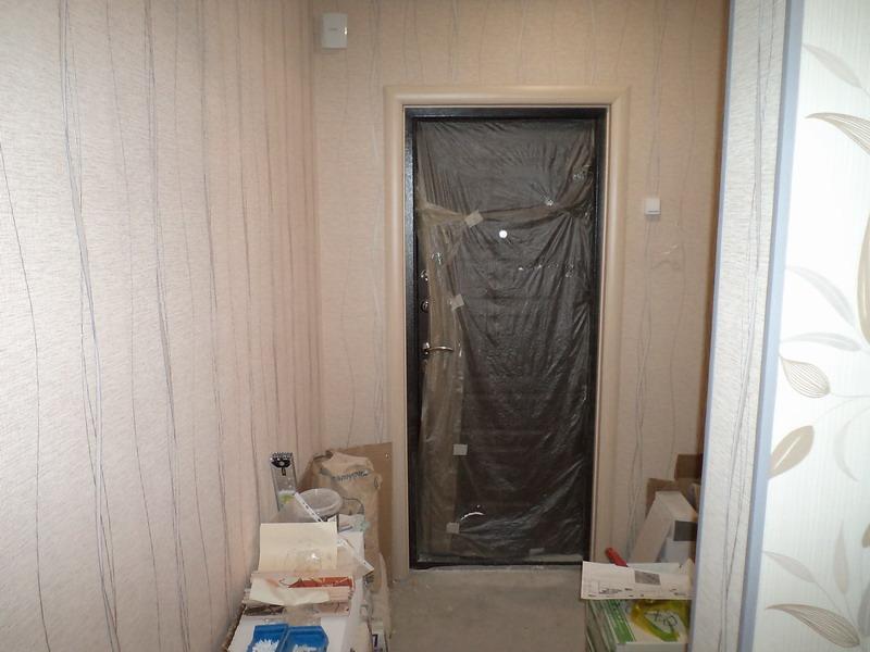

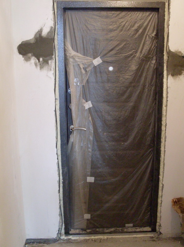

  • Такая ситуация. Одновременно с установкой двери в сан.узел думаю облагородить и проём вокруг входной двери. Задумал поставить в оставшийся после установки металлической двери простенок стандартную дверную коробку и наличники соответственно. Вторая дверь сюда не планируется вовсе. Вопросы такие:
    1) Ширина оставшегося простенка номинально совпадает с шириной стандартной коробки. Правда в некоторых местах гуляет плюс/минус 3мм. Как это отзовётся при установке наличника? Т.е. он где-то возможно будет прилегать к стене плотно, а где-то отставать. Обои уже поклеены, а линолеума пока нет. В связи с этим ещё вопрос:
    2) Можно ли под коробку при установке заложить «подкладушки» толщиной примерно с мой линолеум, чтобы потом я смог их выбить и завести линолеум туда. После того, как я выбью подкладушки, не просядет ли коробка, вися на анкерах и пене?
    Планируется в будущем установка сигнализации вневедомственной охраны с прокладкой проводов под плинтусом к входной двери, где они в идеале дальше должны пойти за наличником. Вопрос:
    3) Можно ли наличники сделать съёмными (на шурупы?) или при установке на гвозди их только нажиулить, а после прокладки проводов прибить окончательно?
    P.S. Про заморочки с линолеумом. Сейчас постелить не могу, т.к. на полу лежат материалы для отделки сан.узла. После выравнивания стен в котором, кафельщик предложил установить дверь. Изнутри сан.узла доборов и наличников не будет, а кафель он потом подведёт к коробке. Потому и задумал заодно с этим и облагородить проём вокруг входной двери.
    • входная мет. дверь
  • Ищем двери в сан. узлы. Обычные такие двери, не ламинированные (продавцы говорят такие в сан. узлы нельзя). Пока нашли за 4500, может знаете где можно купить подешевле?

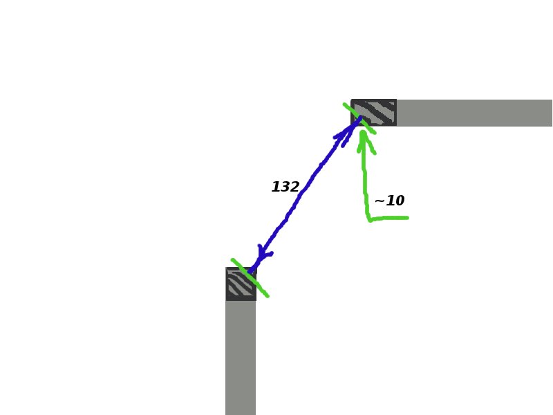

    Подскажите, как быть с таким проемом?
    И во что встанет довести его до вменяемого состояния?

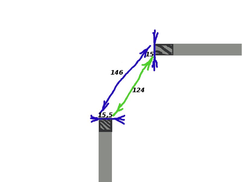

    • Исходные данные. Заштриховано - кирпичом нарощенная
    • Чисто теоретический способ исправления проблемы.
  • Ваш способ решения проблемы правильный, при условии, что кирпичная кладка уже есть!
    В такой проем можно прекрасно установить двустворчатую или полуторостворчатую дверь :хехе:
    Единственный момент - наличники снаружи пену не перекроют, от края до края 1,36- 1,38
    Обычно это стоит не больше 500 рублей плюсом к установке.

  • кирпич-то там давно был положен. чем корректировать проем? я, если честно, вообще не в теме.
    Кстать, установщик, когда увидел это проем, насоветовал, наоборот, каким-то образом проем, сделать его 1,24 весь. Самостоятельно. И тогда уже он придет и поставит туда нестандартные двери. Ваще кадр. :umnik:
  • В ответ на: кирпич-то там давно был положен. чем корректировать проем? я, если честно, вообще не в теме.
    Берется перфоратор и аккуратненько долбиться. Ничего сложного. Был помоложе делал такие работы бесплатно, считал что это сложности при установке. Теперь стал понимать М. Ломоносова, смысл высказывания которого сводиться к "Если выполненной работы прибавилось значит здоровья убыло" :смущ:
    Нужно быть а не казаться!
  • ты ж вопрос еще полгода назад задавал - до сих пор без двери? :biggrin:
    да у тебя ж все просто:
    описываю
    1 - брусок 50/50 с помощью обезьяны пополам под углом 45% разрезается и прикручивается к стене с каждой стороны
    2 - на него прикрепляются полоски гипсокартона обычного
    3 - расширяется проем с помощью перфоратора до 1300 мм
    далее получившиеся углы из гипсокартона аккуратненько шпатлюются и можно монтировать двустворчатую дверь с двумя полотнами по 600 мм
    наличник лучше поставить уже после корректировки полученных углов и наклейки обоев
    и кстати - самое важное - куда двери открываются - вовнутрь или снаружи?
