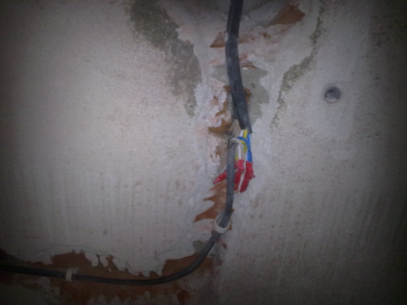

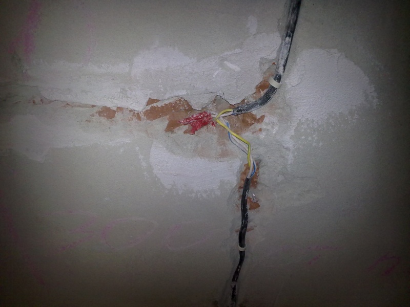

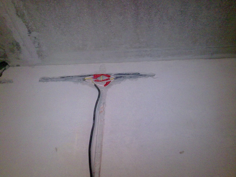

  • Специалисты электрики, посоветуйте, пожалуйста, вот такие соединения - скрученные и запаянные (клянется, что надежно) - электрик предлагает просто так замуровать в стену и забыть.
    Электрик вроде бы профессиональный, работает в IT-компании.
    Распаечные коробки почему-то вообще не признает как класс и считает, что все и так надежно.
    Так вообще можно делать?
    Если нет, то что сейчас можно сделать? Очень нужен совет. Обрезать и делать распаечные коробки сейчас , видимо, не вариант (провода не хватит).

  • Вообще конечно не желательно .....Хоть плёнкой обмотните или гофрой закройте ( разрезанной повдоль ) , а то призашпаклёвывании возножно к.з. через влагу в шпаклёвке

  • Так нельзя!!!
    Электрик из IT-компании чем паял, оловом? Объясните ему что это не телефонный кабель...
    Монтаж выполнен без соблюдения ПУЭ, Однозначно переделывать, причем за счет IT"Электрика".
