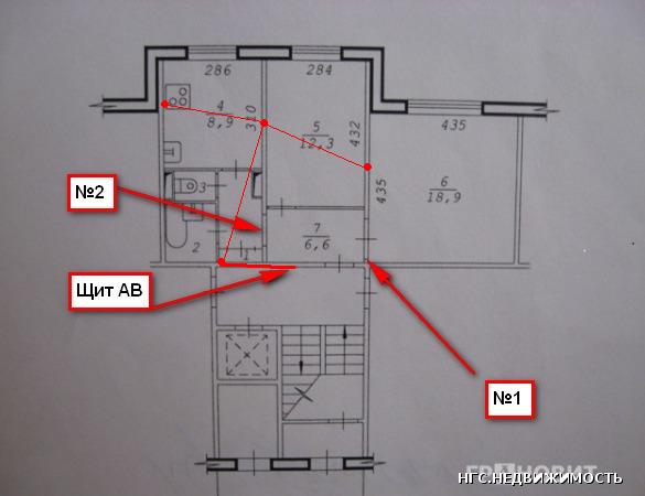

    Требуется заменить всю проводку в панельной двушке. Стоит пустая.

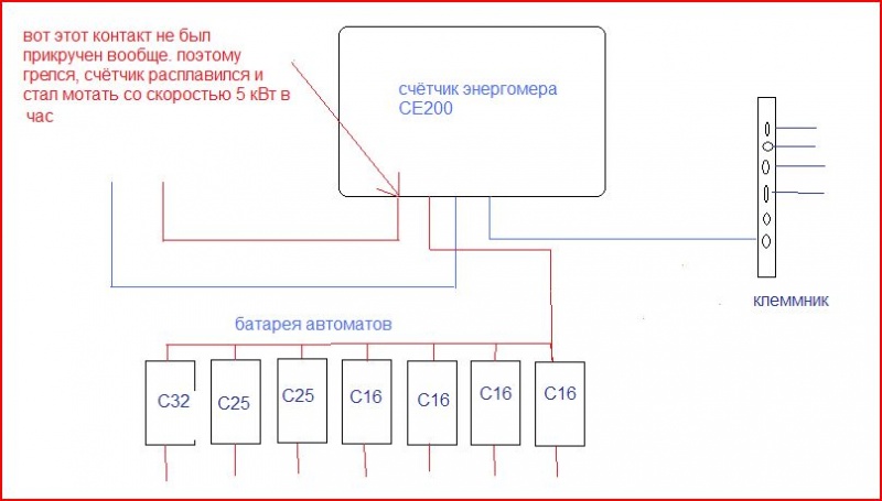

  • братцы, выручайте!
    сгорел счётчик, электрик из жэка подключил напрямую пока, сказал купить счётчик и два автомата - на 50 ампер двухполюсный и на 25 ампер однополюсный
    обещал придти и за 800 руб поставить и не пришёл
    мне его ждать и караулить реально некогда, я схему посмотрел, там делов на полчаса, решил сам подключить
    подскажите, куда автомат на 25 ампер ставить?
    на картинке нарисован вопрос
    если туда, куда я указал, не маловат ли на 25 ампер?
    у меня плита может максимум 7500 Вт потреблять, стиралка 2500 Вт, плюс чайник 2200, утюг 1500 (ребёнок маленький дома - так что реально может быть всё это включено)

  • схема была без входного автомата
    "спецы" из электросбыта даже не потрудились прикрутить фазовый провод к электросчётчику (про входной автомат я молчу)
    электрик из жэка тоже молодец
    Лучше всего иметь дело с адекватными людьми.
  • Поставь поболее на 32А автомат туда,куда нарисовал.Хотя и на 25А пойдёт,но если всё,что на нём подключено,включить разом и плиту на полную мощность(что бывает крайне редко),автомат может сработать,т.е. отключиться из-за перегрузки...
    Можно и на 40А воткнуть-если на 32А не найдёшь...
  • В ответ на: схема была без входного автомата
    Сейчас сплошь и рядом такие "спецы"...я на работе порой так удивляюсь,когда что то подобное лепят люди,у которых стаж работы есть и немалый...
  • В ответ на: Поставь поболее на 32А автомат туда,куда нарисовал.Хотя и на 25А пойдёт,но если всё,что на нём подключено,включить разом и плиту на полную мощность(что бывает крайне редко),автомат может сработать,т.е. отключиться из-за перегрузки...
    C какой целью туда ставить автомат на 32 или 25 А если следом 32 стоит? :безум:
    Про селективность слышали?
    Как можно давать рекомендации по выбору автомата не зная тип кабеля? :eek:
    Спецов на форуме хватает :rofl:
  • Двухполюсный автомат надо ставить как нарисовано в схеме, основная его задача для быстрого снятия счётчика в случае его замены или сдаче на поверку, но он также сработает при общей перегрузке вашей внутриквартирной электросети выше номинала счётчика, чтобы счётчик не сгорел. Однополюсный на 25 А ставить не надо, возможно ваш электрик хотел заменить в "батарее" автоматов как раз там имеющийся на 25 А. Вообще двухполюсник должен соответствовать номиналу счётчика то есть если счётчик на 40 А , то и двухполюсник на вводе должен быть не более 40 А, по аналогии если 50 то 50, если 60 то 63 (автомат), если 100 то 100.

  • В июле планируется ремонт: Требуется электрик,3 комн. типовая панель. Видимо, предстоит замена всей проводки в квартире, перенос розеток,выключателей,разводка по квартире интернета,телефонного,TV-кабеля. Ваши предложения в личку.
  • Форумчане, выручайте советом, начал делать ремонт в зале, и меняю проводку сразу, но не могу найти разветвительную коробку, ожидал её обнаружить в месте №1 - там пустота, начал разбираться и всё простукивать - в месте №2 нашёл три алюминиевых провода, они скручены и ушли в каналы залитые в плиту...как быть? у кого то есть схема в подобных квартирах?? подскажите как проводка попадает в зал.
  • напишите какого года дом, из чего сделаны стены, какой потолок. что за каналы залитые в плиту, трубки?
  • дом 89г постройки, обычная панелька ул. Лазурная, потолок так же из панелей, в эти панели залиты пластиковые трубки. Как я понял то что нашёл единственная распред. коробка на всю квартиру, от туда по этим трубкам расходится паутина кабелей...видимо буду подцепляться к тому что нашёл...
  • даже если это коробка на всю квартиру, в комнатах еще должны быть распайки. снимите в зале старый выключатель, посмотрите в какую сторону уходит трубка от него. так же можете сделать со старыми розетками. скорее всего коробка у вас сделана в виде полукруга в плите, под потолком, закидана тряпками, и сверху закидана раствором. пообстукивайте верха в зале и в коридоре в стенке которая смежная с залом.В панельном доме по ББ примерно с такой же планировкой квартиры было так как на картинке.
