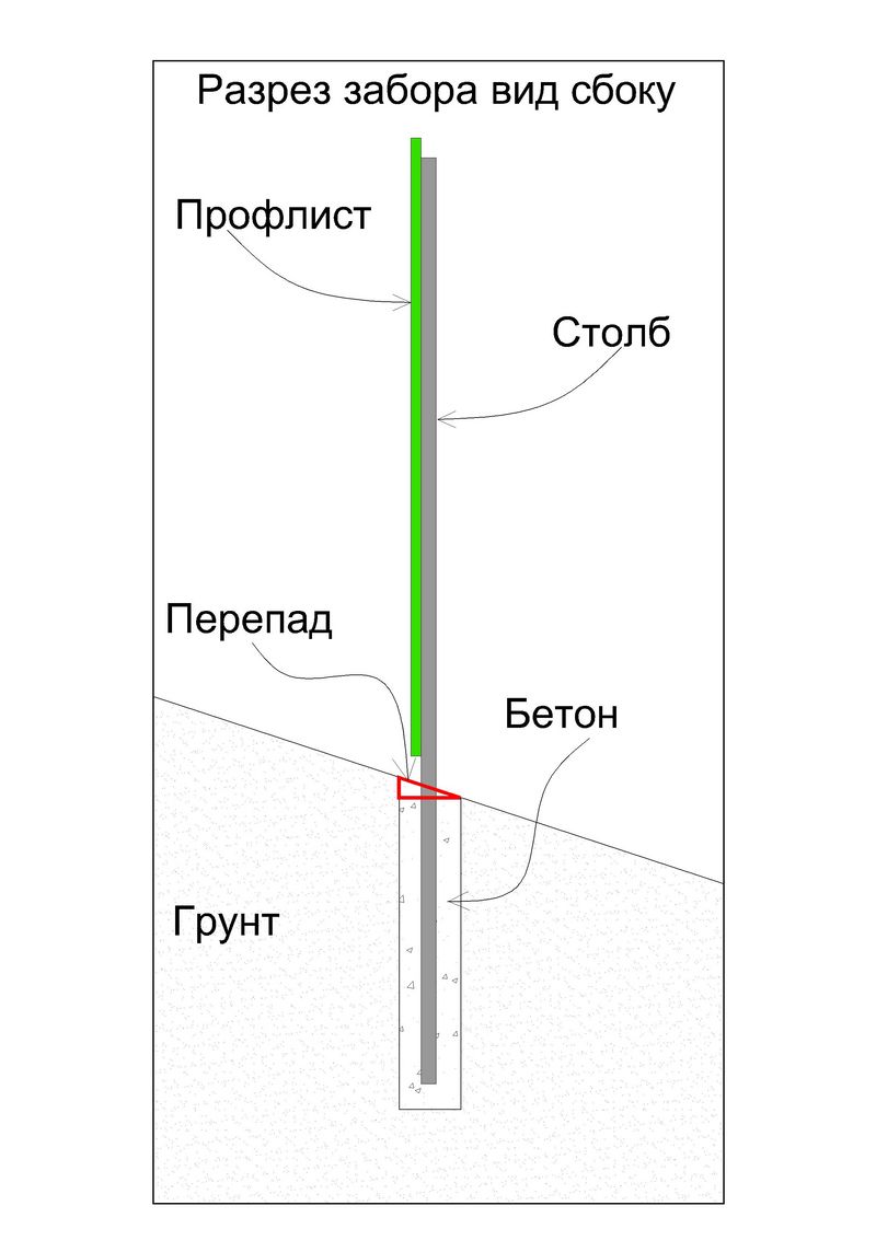

  • В ответ на: вот так снаружи перепад высот смотрится. при этом варианте длина листа не меняется,остается 2 метра.
    Добрый день!
    А если перепад по высоте не вдоль, а поперёк - снаружи уровень выше чем во дворе?
    Сильно дороже встанет забор за счёт бетонирования перепада?
    Исправлено пользователем zznik (15.05.12 12:45)
  • Перепад (вдоль или поперек) не влияет на стоимость бетонирования столбов. Перепад высот оказывает влияние на вертикальный размер столбов и профлиста, соответственно на их стоимость, если делать верхний край забора в один уровень. Если делать забор лесенкой, то перепад не повлияет на высоту столбов и профлиста. Нужно сделать натурные замеры, для определения сложности работы.
    • Перепад не влияет бетонирование
    • Перепад не влияет на высоту столбов и профлиста
    • Перепад влияет на высоту столбов и профлиста
    Кузнечный Цех - С металлом каждый день
  • Так это когда высота красного треугольника пренебрежимо мала.
    А если она равна основанию?
    Земля будет осыпаться на забор.
    Поэтому перепад бетонируют обычно.
  • Тогда лучше использовать габионы, либо ставить противооползневый блок или фундамент.
    А если у вас там такой большой уклон, зачем же тогда забор? Лучше один раз посмотреть, поэтому фото в студию.
  • Уклон небольшой но постоянный.
    Соответственно - канава водоотвода весеннего разлива + насыпь перед забором - поскольку канава выше чем полисадник
    и ниже её не сделать - пришлось бы у всех соседей по улице углублять ( у некоторых забетонирована)
    габионы сильно круто наверное
    а насчёт фундамента типа ленточного я и имел в виду
    Исправлено пользователем zznik (22.05.12 09:53)

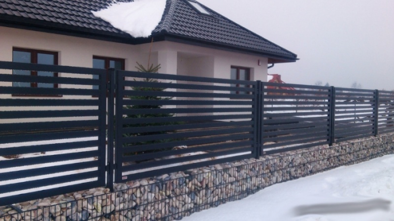

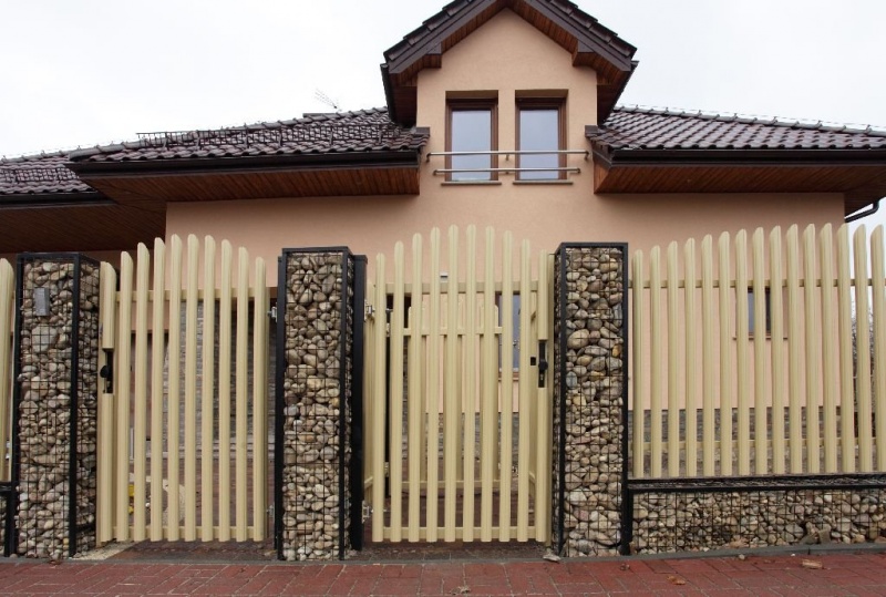

  • Подниму темку.
    Кто собирается строить забор, хочу предложить рассмотреть вариант с/из габионов, очень красиво смотрится и не дорого.
  • Интересное решение.
    Где узнать поподробнее?
  • Инесса, написала в ЛС. Можно через поисковик найти много информации о них.
  • можно и мне подробнее?
  • И мне можно информацию в личку :хехе:
  • всем ответила.
  • и мне, пожалуйста.
